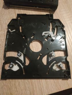

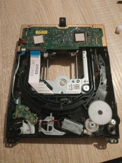

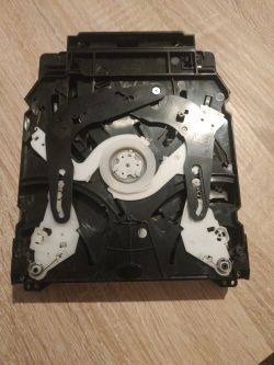

Kompatybilność napędu PS3 Slim CECH-2104B z modelem 3004A

    sewek1000
    Na 90% napędy nie będą kompatybilne ze sobą , w ps3 płyta główna jest sparowana z elektroniką napędu dlatego nawet jak byś przełożył napędy to i tak nie będzie działało , jeżeli pasują mocowania i taśmy wewnętrzne napędów i o ile to są bliźniacze napędy trzeba by było przełożyć płytę sterującą z jednego napędu do drugiego , ogólnie trzeba by się przyjrzeć mechanizmowi podawania płyt , czy nie jest jakiś switch urwany , bo jak wsadzisz płytę konsola dostaje sygnał że płyta jest w środku i zaczyna kręcić płytą i laser zaczyna odczyt płyty.
