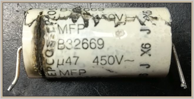

    Płyta jak w temacie, niestety nie mam jej modelu, płyta ma ok 12 lat. Objawy takie, ze po uruchomieniu pola (najmniejsze) płyta próbuje się uruchomić, słychać tak jakby próbkowanie, po czym wyłącza się.
    Po rozebraniu okazało się , ze "wybuchł" jeden z kondensatorów od tego pola grzewczego, jest to taki biały kondensator firmy EPCOS 0.47uF/450V AC
    Oznaczenie B32669, wyprowadzenia osiowe. Przemierzyłem resztę płyty, tranzystory cale, pytanie czy mogę zastąpić te kondensatory (oryginały nie do zdobycia). Czy musza to być kondensatory typu MKP (polipropylenowe) czy na cos ew. zwracać uwagę? Czy może koledzy mieliby dwie sztuki z używanych płyt?

    Jeżeli będziesz miał kondensatory o identycznych parametrach, to spokojnie możesz je zamontować i tak przykładowo tak Link.

    Dzięki za odpowiedz, ten to audiofilski nawet :) Znalazłem taki: Link Chyba da rade, jak myślisz?

    Parametry ma, jest na wyższe napięcie to lepiej.

    Panowie,
    Kondensatory wymienione, płyta śmiga.
    Dziękuje za pomoc
