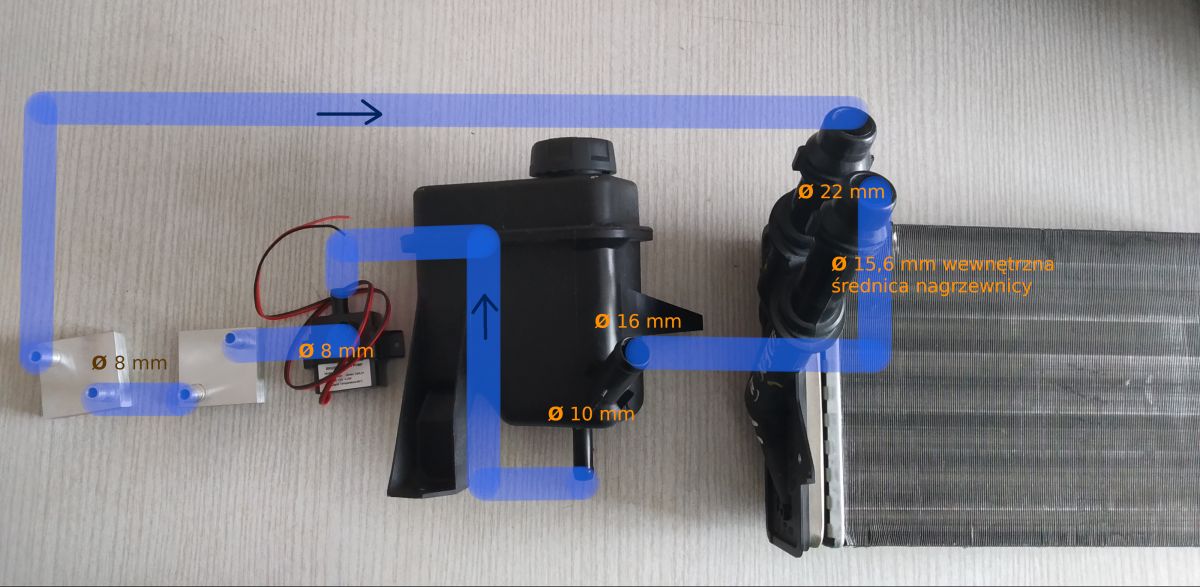

    Dzień dobry,
    Czy możliwa jest pomoc w postaci doradzenia jak połączyć różne średnice węża PCV w chłodzeniu wodnym PC.
    Za pomocą węża uniwersalnego PCV.
    Reduktory plastikowe (np. 22mm na 8mm) lub jakaś inna metoda?
    1. Połączenie średnicy (wewnętrzna) 22mm z 16mm - chłodnica - pojemnik wyrównawczy
    2. Połączenie średnicy (wewnętrzna) 10mm z 8 mm - pojemnik wyrównawczy - pompa - blok wodny
    3. Połączenie średnicy (wewnętrzna) 8mm z 22mm - blok wodny - chłodnica

    Łączenie węży o różnych średnicach wewnętrznych
    Ogólnie tak jak na rysunku. Wszystkie średnice są zewnętrzne oprócz 15,6 mm na nagrzewnicy, może by można było nagwintować i wkręcić coś zamiast nakładać wąż 22mm. Z tego co się orientowałem akcesoria 22mm raczej niespotykane chyba, że na zamówienie.
    Wstępnie orientowałem się o możliwość wydrukowanych na drukarce 3D takich reduktorów ale cenowo raczej odpada (150-200zł) oraz tłoczonych na zamówienie mosiężnych bodajże (ok. 150zł), co chyba odpada też ze względu, że reszta elementów jest aluminiowa.
    Części zdobywałem po kosztach trochę gorzej, że nie brałem pod uwagę łączeń, myślałem że coś dobiorę gotowego. Jest to mój pierwszy taki projekt chłodzenia WC, planuję to nałożyć na procesor Core2Duo + GPU może później na coś lepszego jak się uda to złożyć w całość.

    https://akwarystyka24.pl/akcesoria-do-filtrow...Dv8eWJE6zIbzMNp-5GtCIIoGVs_WHc-BoC0rgQAvD_BwE
    https://pl.aliexpress.com/i/33000235258.html?spm=a2g17.12057483.0.0.48b65dbbapRc76
    Najlepiej przejść się do jakiegoś sklepu ogrodniczego lub akwarystycznego i tam popatrzeć, poszukać rozwiązań.
    Raczej osłabisz tym ścianki i powstanie nowy problem.
    Pomyśl o klejeniu - może da się wkleić wewnątrz cieńszą rurkę PCV plus jakieś tulejki redukcyjne. Tu nawet klej na gorąco może wystarczyć - ciśnienia tam nie będzie.
