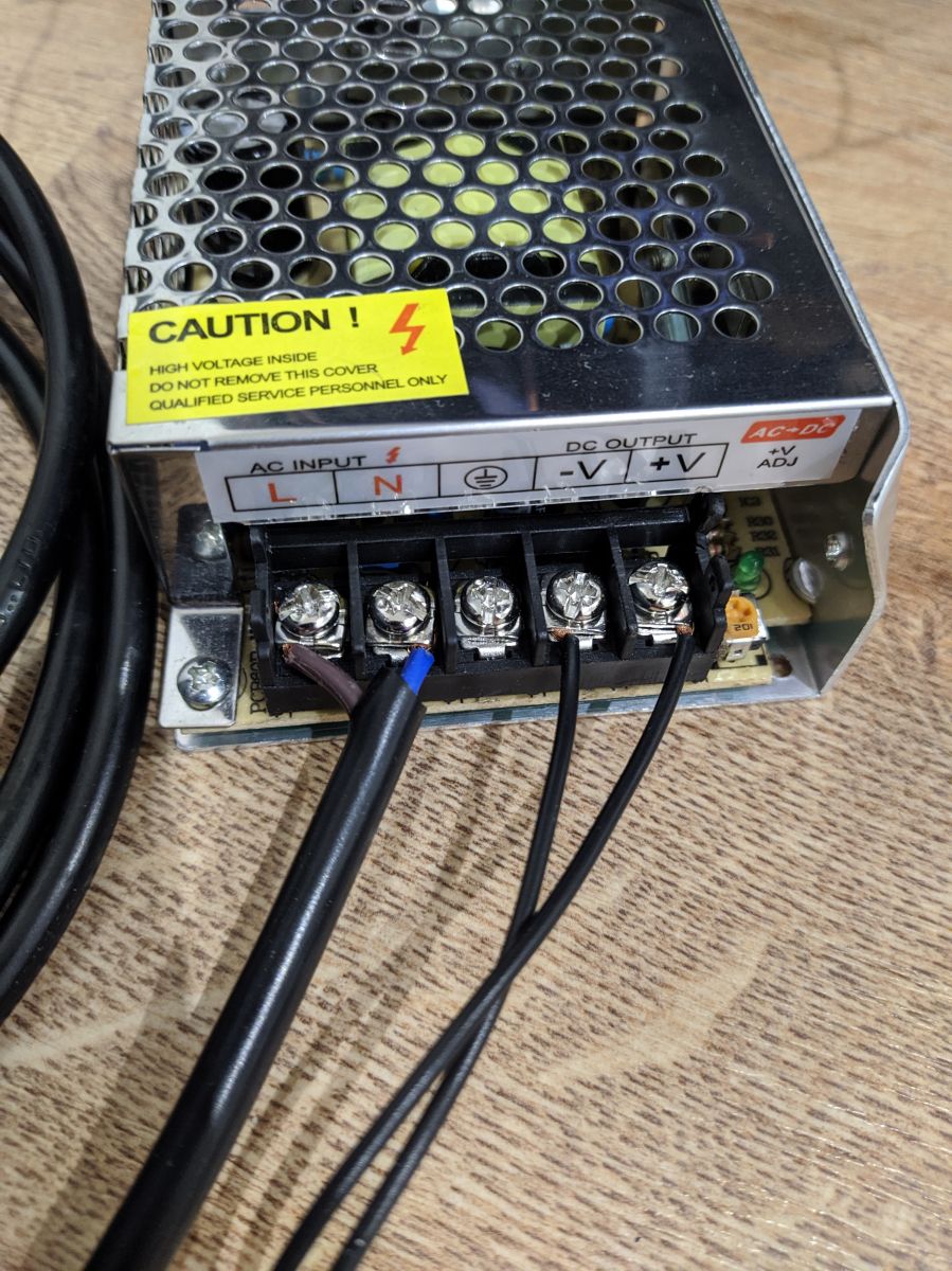

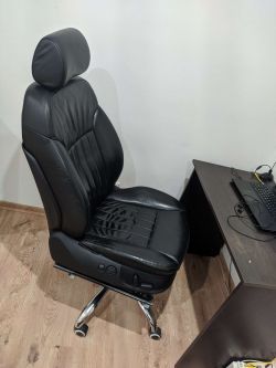

Zamontowałem sobie fotel samochodowy do podstawy po starym fotelu komputerowym.
w fotelu brakuje modułu sterującego silniczkami, silniczki działają jak sie im poda prąd bezpośrednio z np akumulatora,

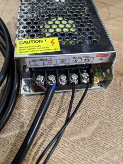

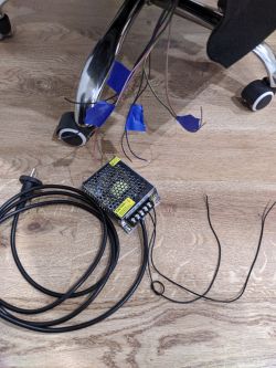

mam zakupiony zasilacz prądu stałego 12v wszystko śmiga, nie chce mi się kabelkami bawić przy ustawianiu fotela, dlatego też szukam przełączników, pod które bym sobie to podłączył.
silniczki są pojedyncze co ułatwia sprawe, wystarczy im podać prąd by działały, by działały w przeciwnym kierunku wystarczy zamienić kable miejscami
-potrzebuje też takiego włącznika 3 pozycyjnego np: (przód) (środek bez prądu) (tył)-z odwróconym plusem i minusem) by fotel działał w przeciwnym kierunku
podpowie mi ktoś, czy to na pewno odpowiedni przełącznik którego potrzebuje?
RS-223-4C przełącznik chwilowy 6pin 3poz 35A 12V
daje link do aukcji, czy to aby na pewno ten przełącznik: https://allegro.pl/oferta/rs-223-4c-przelacznik-chwilowy-6pin-3poz-35a-12v-8315948735
dla ciekawskich, fotel pochodzi z audi a8 d3 04r
zasilacz prądu stałego 12v 5a max 60w
