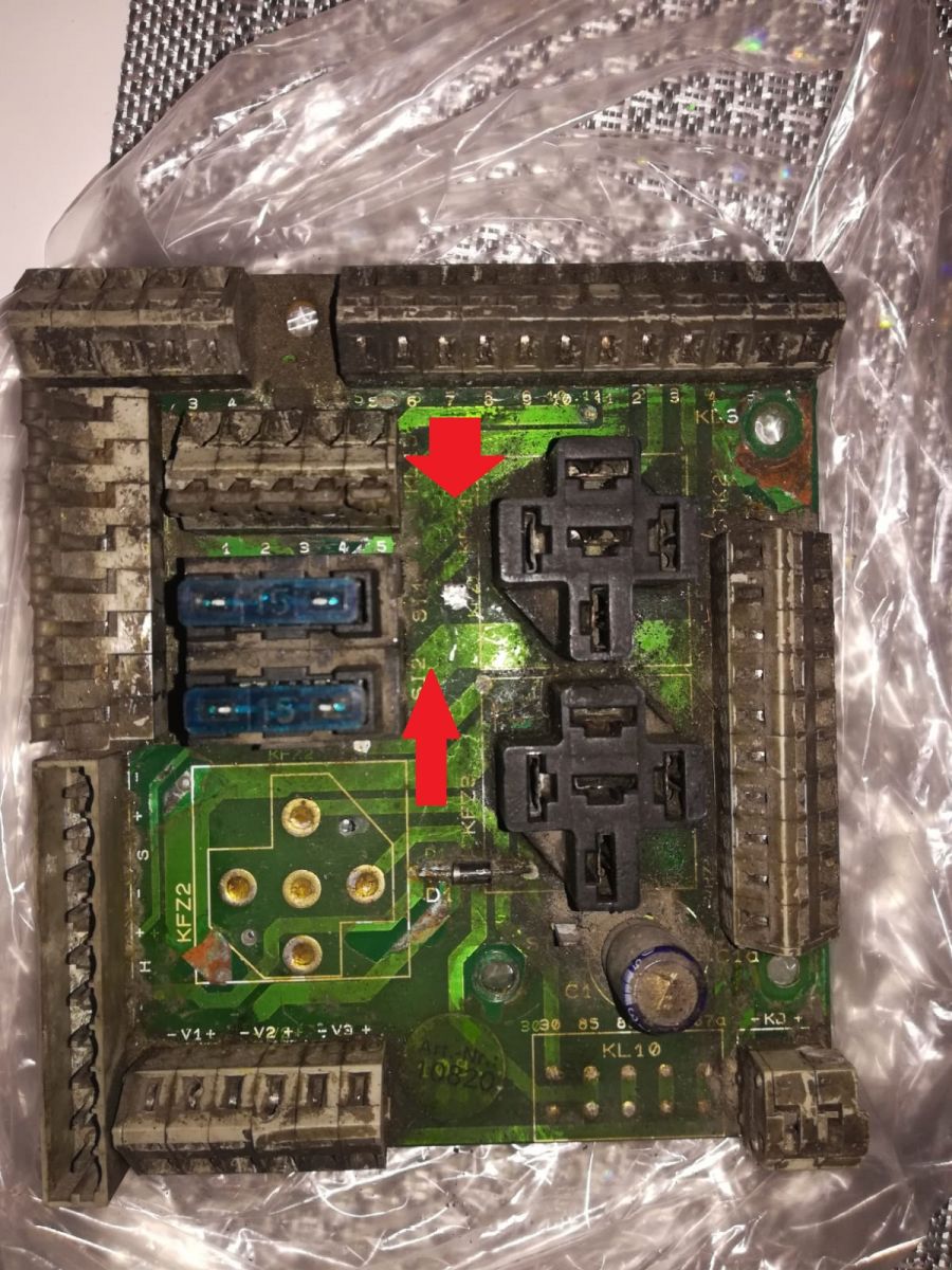

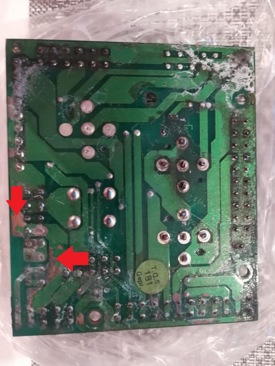

Piszę do Was w sprawie porady jak podejść najlepiej do tematu regeneracji płytki sterującą widną samochodową. Z tego względu mam do Was kilka pytań:
- czym najlepiej byłoby doczyścić płytkę sterującą? Próbowałem to zrobić izopropanolem( + pędzel ) ale udało mi się oczyścić z grubsza ze smaru (lub oleju) pomieszanego z kurzem lub piaskiem. Efekty są średnio zadowalające dalej pozostała jak warstwa białego nalotu oraz brud, który tak jakby połączyć się z warstwą dodatkowo zabezpieczającą płytkę.

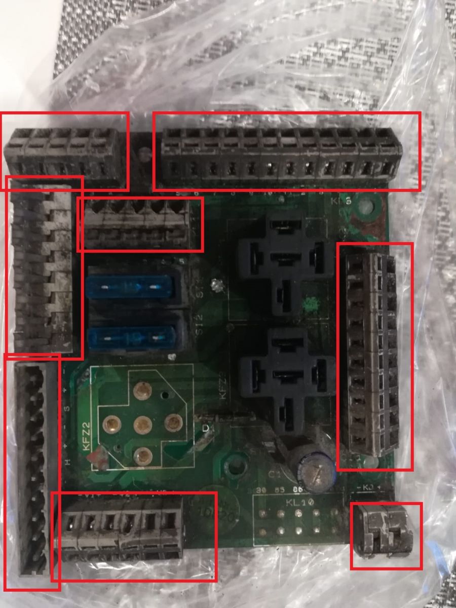

- złącza sprężynowe - planuje wymienić na nowe, jedynie co znalazłem to te -> ( https://www.budujesz.pl/wago-listwa-zaciskowa...orowa-szara-raster-5-5-08mm-236-102-3396755/) reszty już nie mogę odnaleźć. Może znacie strony, na których można zakupić
takie lub podobne to tych, które są użyte na płytce?
- niektóre ścieżki zostały odsłonięte, na niektórych ścieżkach jest brak ciągłości. Odkryte ścieżki pokryć cyną. Czym najlepiej było by zabezpieczyć taką płytę przed wilgocią?
