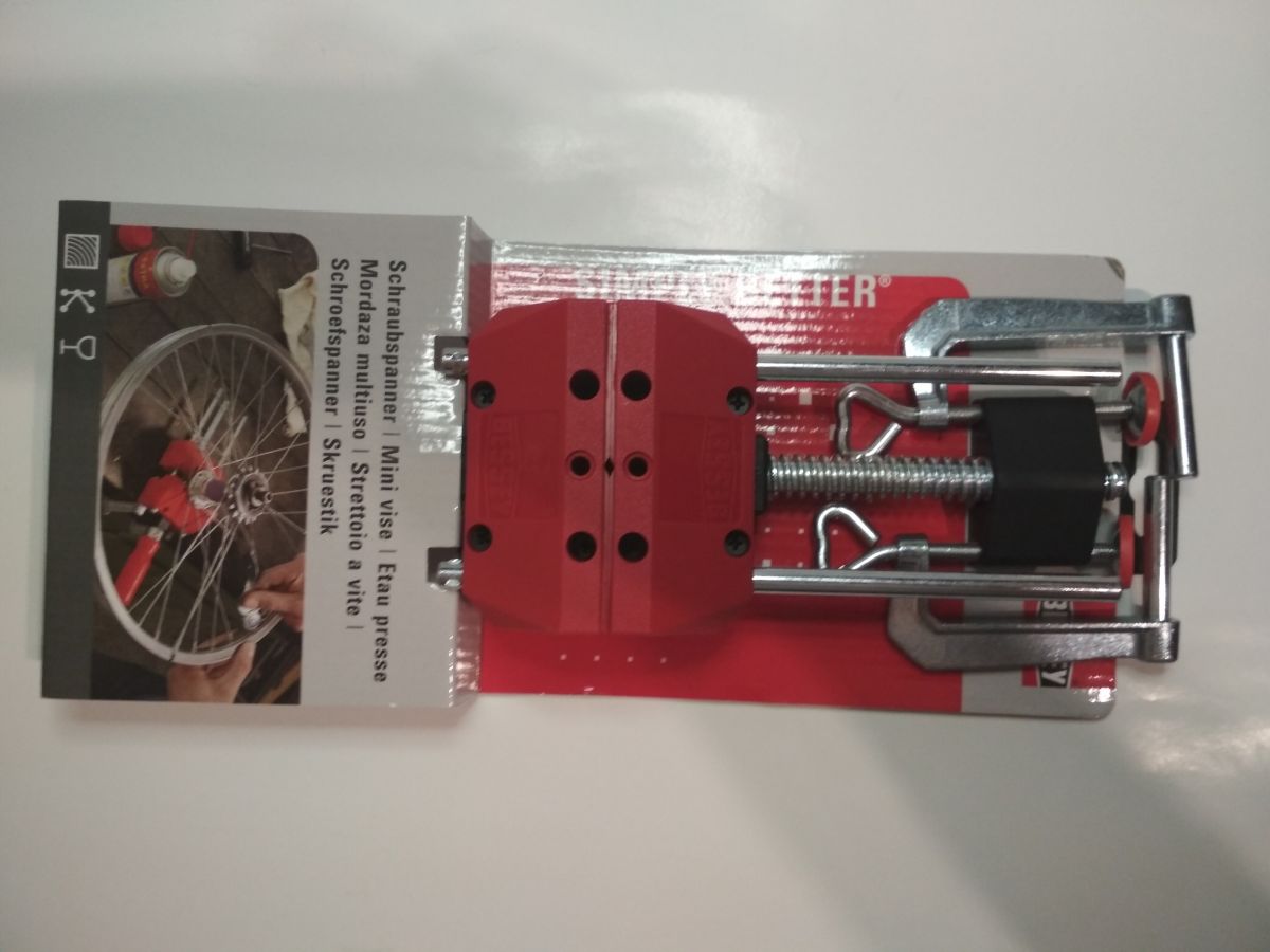

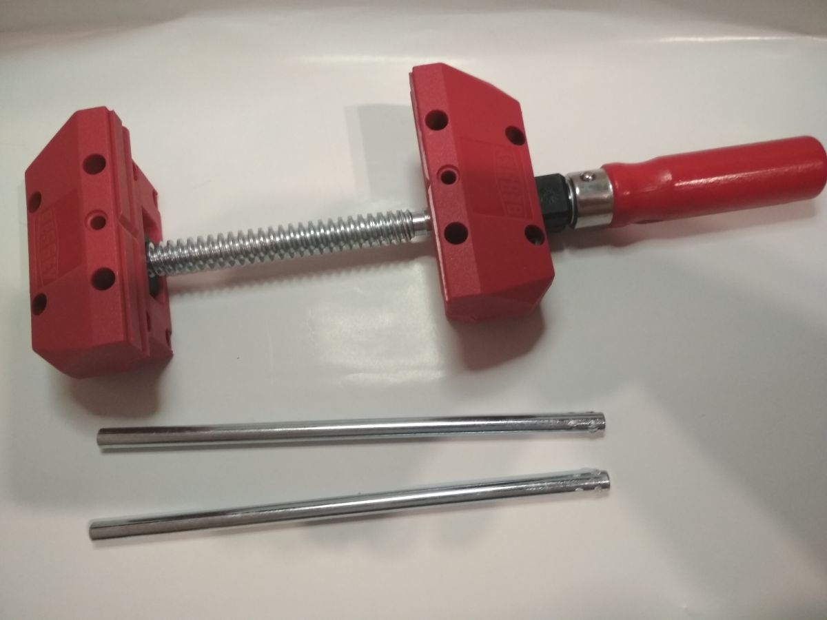

    Kilka razy na forum wspominano już o imadle modelarskim Bessey S10. Postanowiłem nieco przybliżyć ten model.
    Bessey S10, imadło modelarskie także dla elektronika Bessey S10, imadło modelarskie także dla elektronika

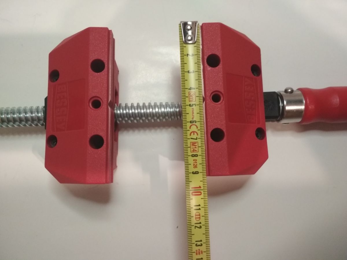

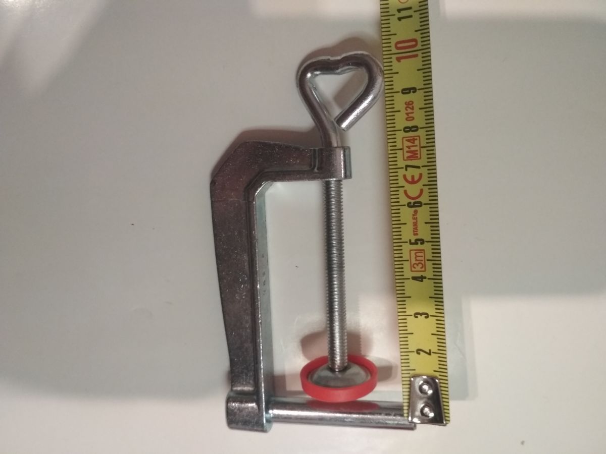

    W zestawie otrzymujemy także dwa metalowe uchwyty do ewentualnego przykręcenia do blatu. Wymiary:
    Bessey S10, imadło modelarskie także dla elektronika Bessey S10, imadło modelarskie także dla elektronika Bessey S10, imadło modelarskie także dla elektronika

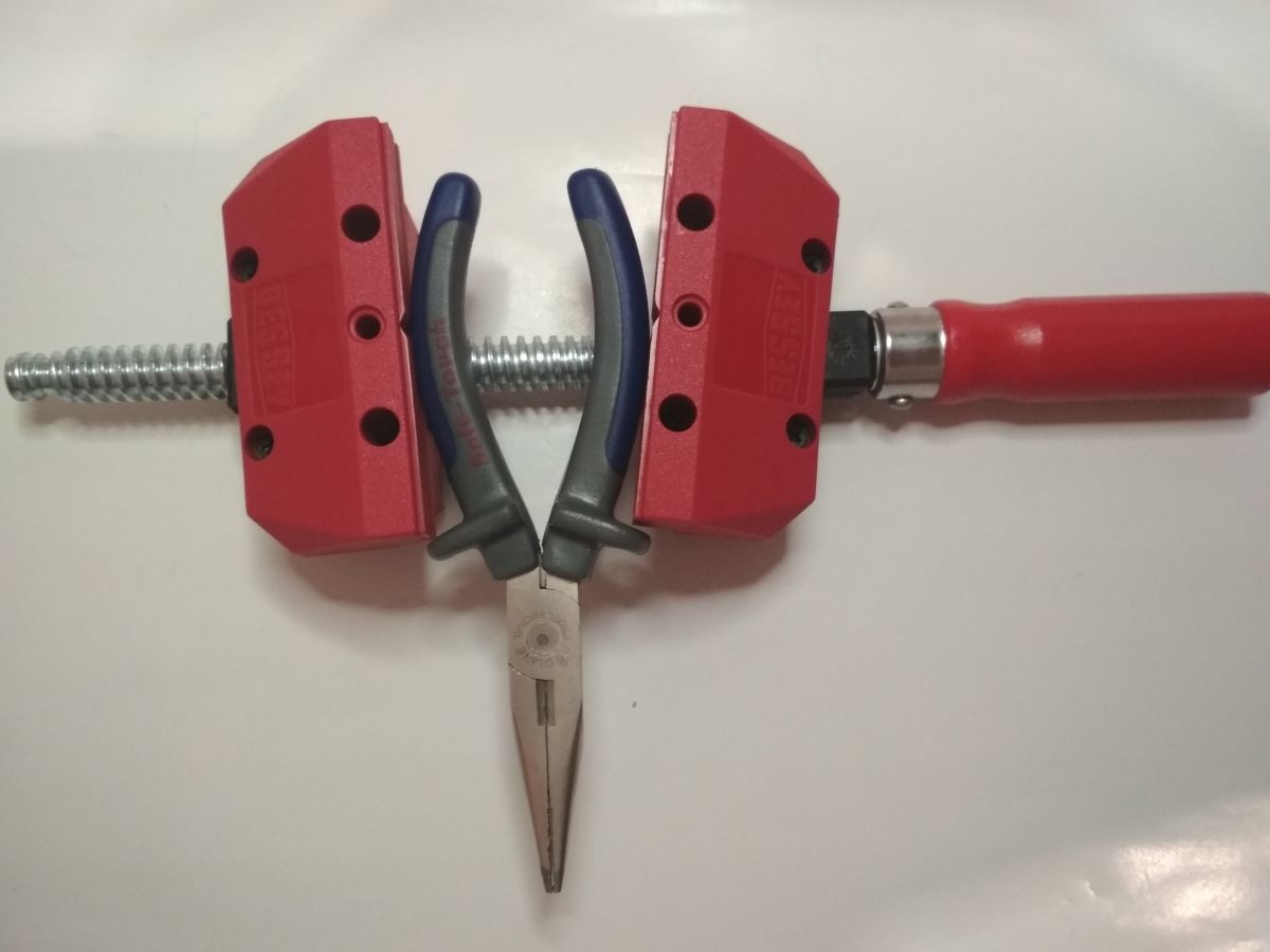

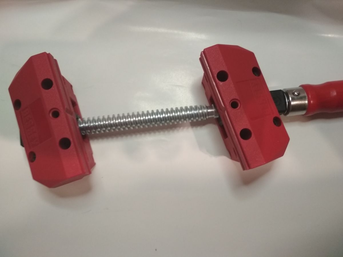

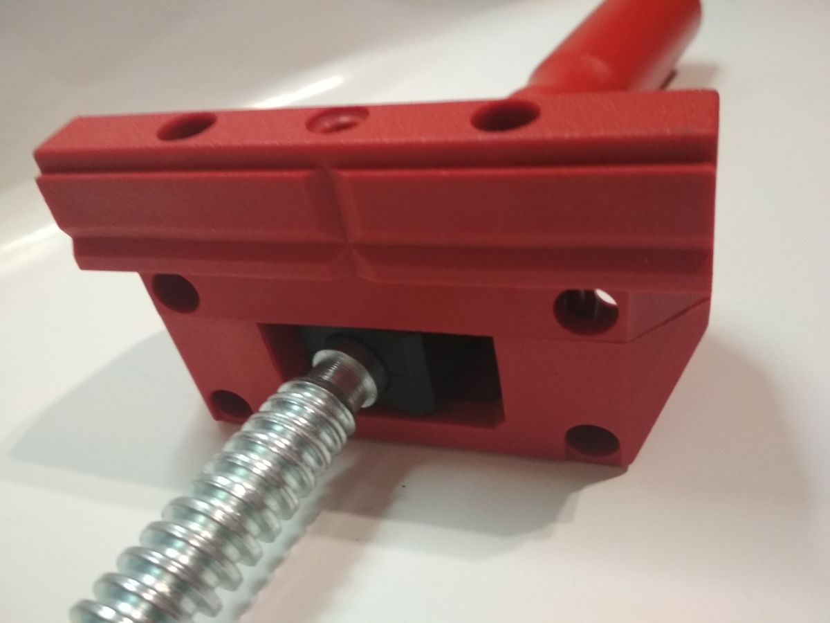

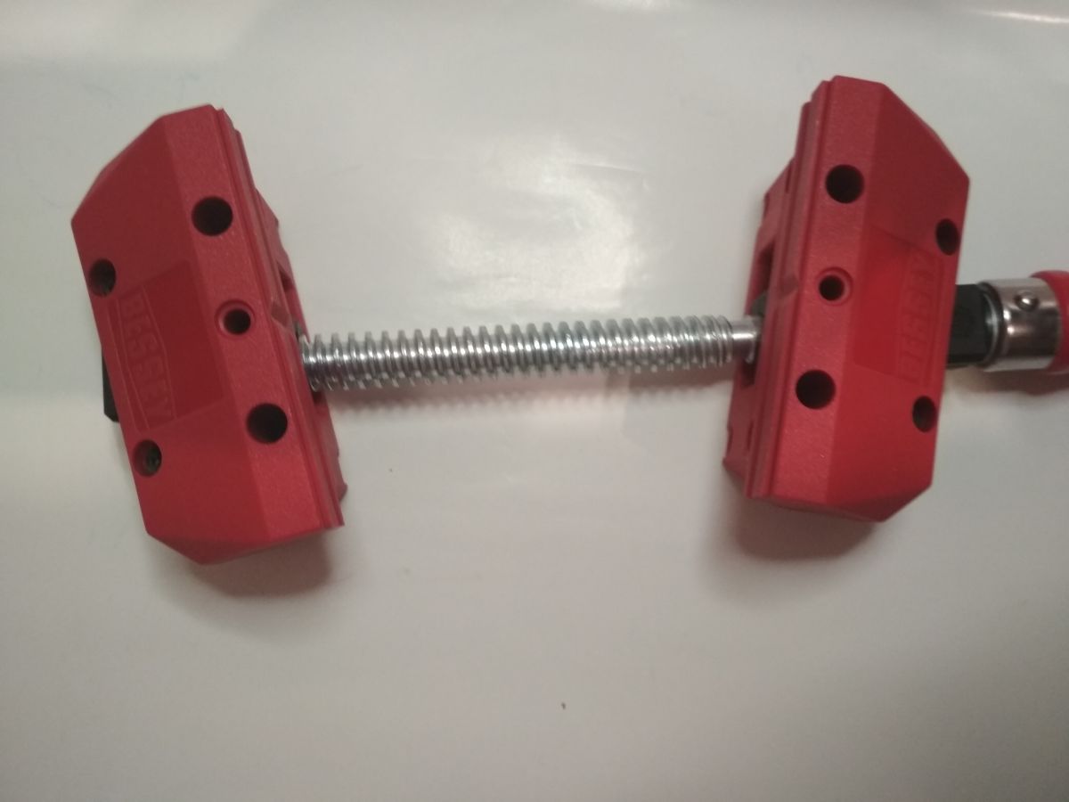

    Rączka drewniana, podobna jak w ściskach stolarskich. Szczęka przemieszcza się bardzo lekko, wystarczy naprawdę bardzo niewielka siła aby się przesuwała. Przy maksymalnym rozstawie wyczuwamy niewielki opór, spowodowany konstrukcją śruby, znak dla nas że osiągnęliśmy maksymalny rozstaw. Szczękę da się całkowicie wykręcić.

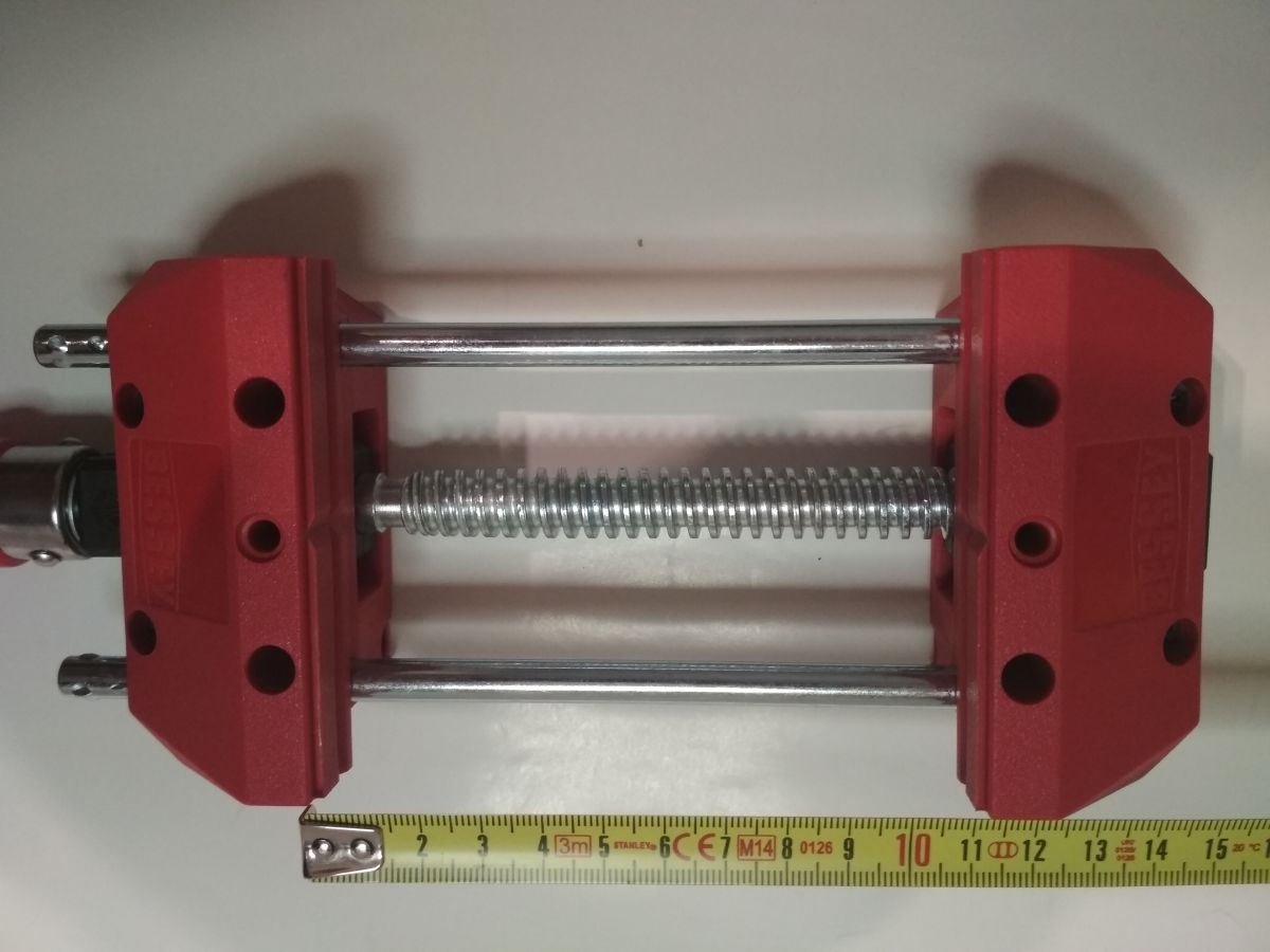

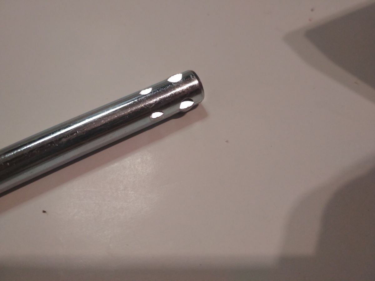

    Po bokach znajdują się dwie prowadnice, można je wyciągnąć dzięki czemu szczęki mogę się odchylać. Pozwala to chwytać przedmioty o nieregularnych kształtach. Prowadnice zakończone specjalnym wyżłobieniem na końcu, zapobiegającym samoistnemu wypadnięciu.
    W praktyce jednak, uchwycenie przedmiotów o np. trójkątnym kształcie może
    i tak być kłopotliwe. Przedmiot będzie miał tendencję do wysuwania się w jedną stronę w miarę ściskania szczęk. Uchwycenie trzeba wtedy przemyśleć inaczej.

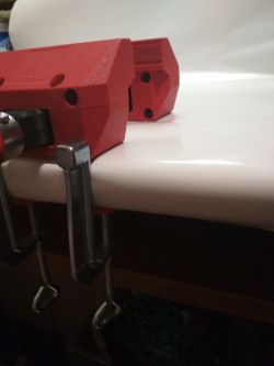

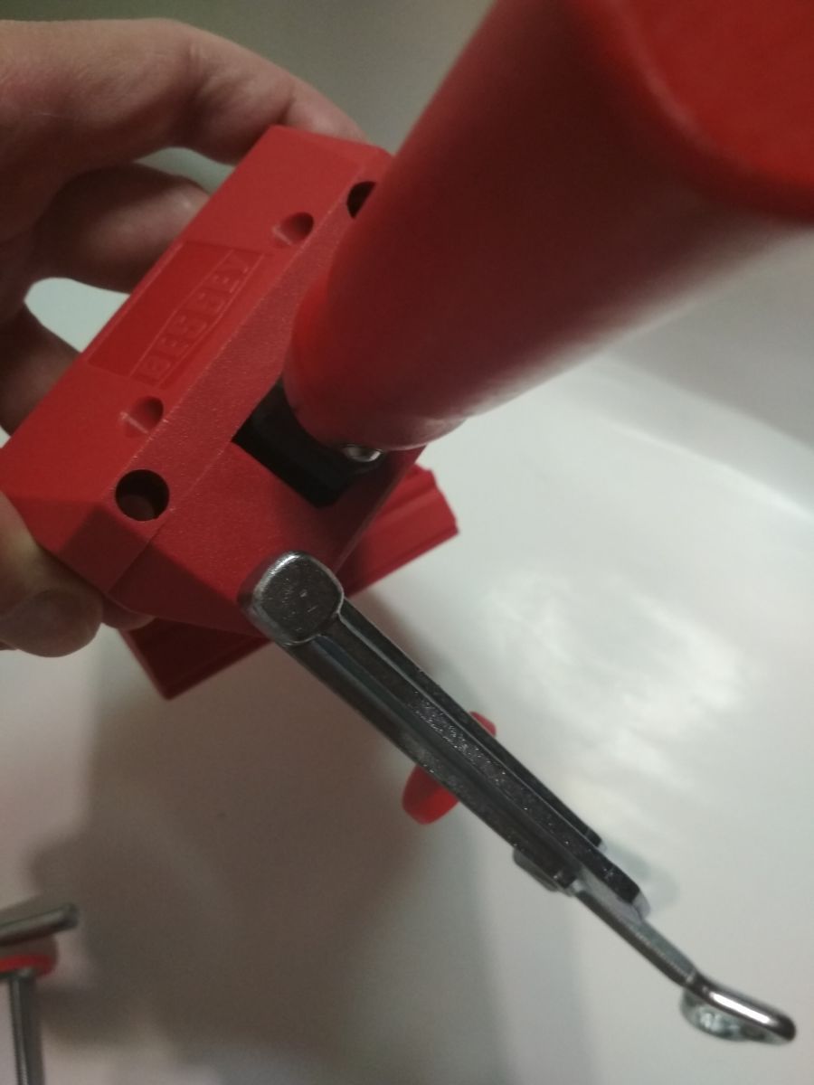

    Dwa metalowe uchwyty wkłada się w przygotowane otwory i dokręca do blatu. Oczywiście korzystamy z nich jeśli mamy taką potrzebę. W zależności co robimy.

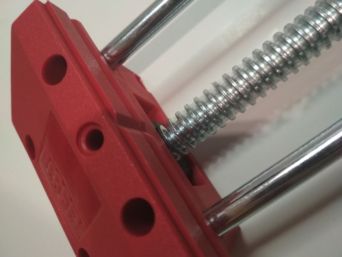

    Prowadnice i śruba metalowa, szczęki plastikowe - znajdują się w nich wyżłobieniach ułatwiających zamocowanie przedmiotu. Imadło solidnie wykonane. Wszystko schodzi się równo, nie ma żadnych szczelin itp.

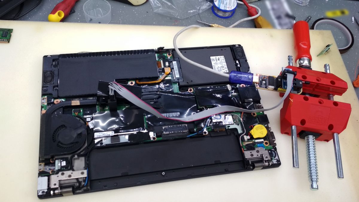

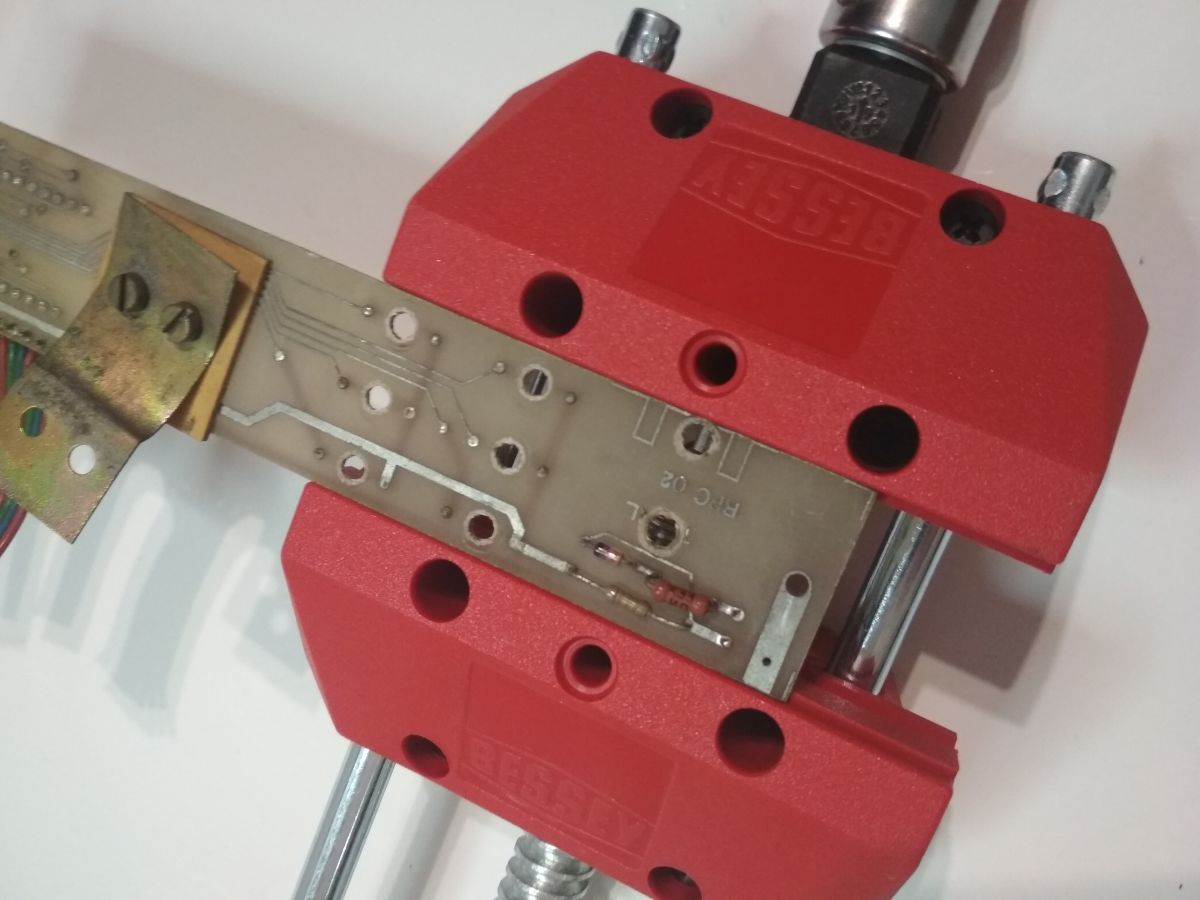

    Jak wspomniano w tytule sprzęt sprawdzi się w warsztacie elektronika.

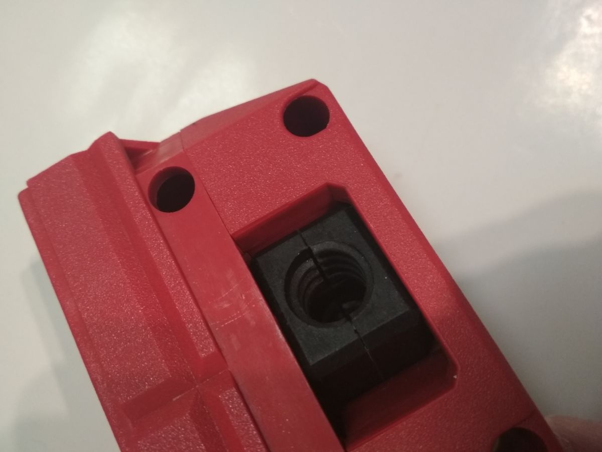

    Prz używaniu należy tylko pamiętać że plastikowy gwint będzie miał ograniczoną wytrzymałość, przy dużej sile na pewno będziemy w stanie go zerwać. Jest to sprzęt do modelarskich zastosowań. Przy lutowaniu należy także uważać aby go nie stopić lutownicą lub gorącym powietrzem. Aktualna cena to 95zł.

    Pogubiłem się co tu jest plastikowe a co metalowe...
    tomybb napisał:
    szczęki plastikowe
    Czyżby mocowanie do stołu było metalowe ale główny element roboczy (szczęki) z plastiku??
    tomybb napisał:
    śruba metalowa
    tomybb napisał:
    plastikowy gwint
    Tu też nie wiem co myśleć... :D
  • #3 18482286
    tomybb
    Po koleii:
    Metalowe sa uchwyty ktorymi przykrecamy do blatu oraz sruba. Szczeki oraz gwint w ktory wkreca sie srube są plastikowe. A raczka drewniana.:)
  • #4 18482312
    dprzyb
    Oooo... Twoja odpowiedź mnie rozczarowała. Nie miałem co prawda okazji używać takiego imadłą ale platikowe szczęki nie brzmią dla mnie dobrze.

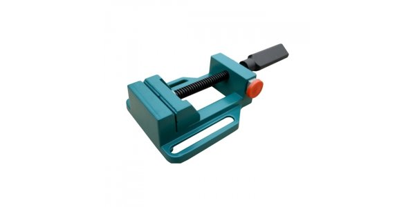

    Ja mam imadło podobne do poniższego, gdzie szczęki są aluminiowe a i tak czasem chciałbym żeby były twardsze
  • #5 18482329
    tomybb
    Wszystko zależy do czego chcesz go używać. Szczęki plastikowe ale solidne. A do cięższych prac używam tradycyjnego, metalowego.
  • #6 18482376
    LightOfWinter
    Cześć,
    Jak słyszę że szczęki plastikowe są solidne i gwint jest plastikowy to nie wiem co myśleć.
    Moim zdaniem powyższe części plastikowe nie mają nic wspólnego z solidnością w takim zastosowaniu i przekreślają ten sprzęt do zastosowań w elektronice nawet amatorskich. Wystarczy chwila nie uwagi lutownicą i po gwincie. Wytrzymałość też zapewne jest marna jak to plastik.
    Ja używam takiego i sobie chwalę: Stanley IMADŁO MAXSTEEL MODELARSKIE
    Generalnie metal lub stopy, ale nie plastik.
  • #7 18483364
    prosiak_wej

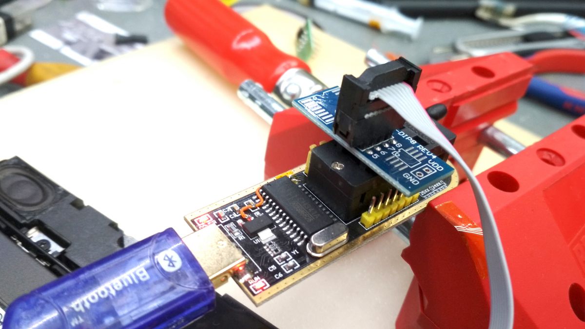

    Wytrzymałość nie jest marna, imadełko jest na prawdę dobrze wykonane. Oczywiście nie będzie odpowiednie do gwintowania rur calowych, ale do docinania płytek, lutowania gniazdek czy innych zadań przytrzymawczych sprawuje się idealnie. Abstrahując - wiele aluminiowych imadełek lub wykonanych z szajsmetalu mogłoby się uczyć od Besseya jakości wykonania.
    Przytoczone imadełko Stanleya mam w pracy, Besseya też. O ile Stanley do przycinania niewielkich metalowych elementów się nadaje, to szczęki Besseya są o wiele bardziej przewidywalne, prowadzą się stabilniej. Kupując imadełko sobie, skorzystałem z doświadczenia z obiema opcjami i wybrałem Besseya.

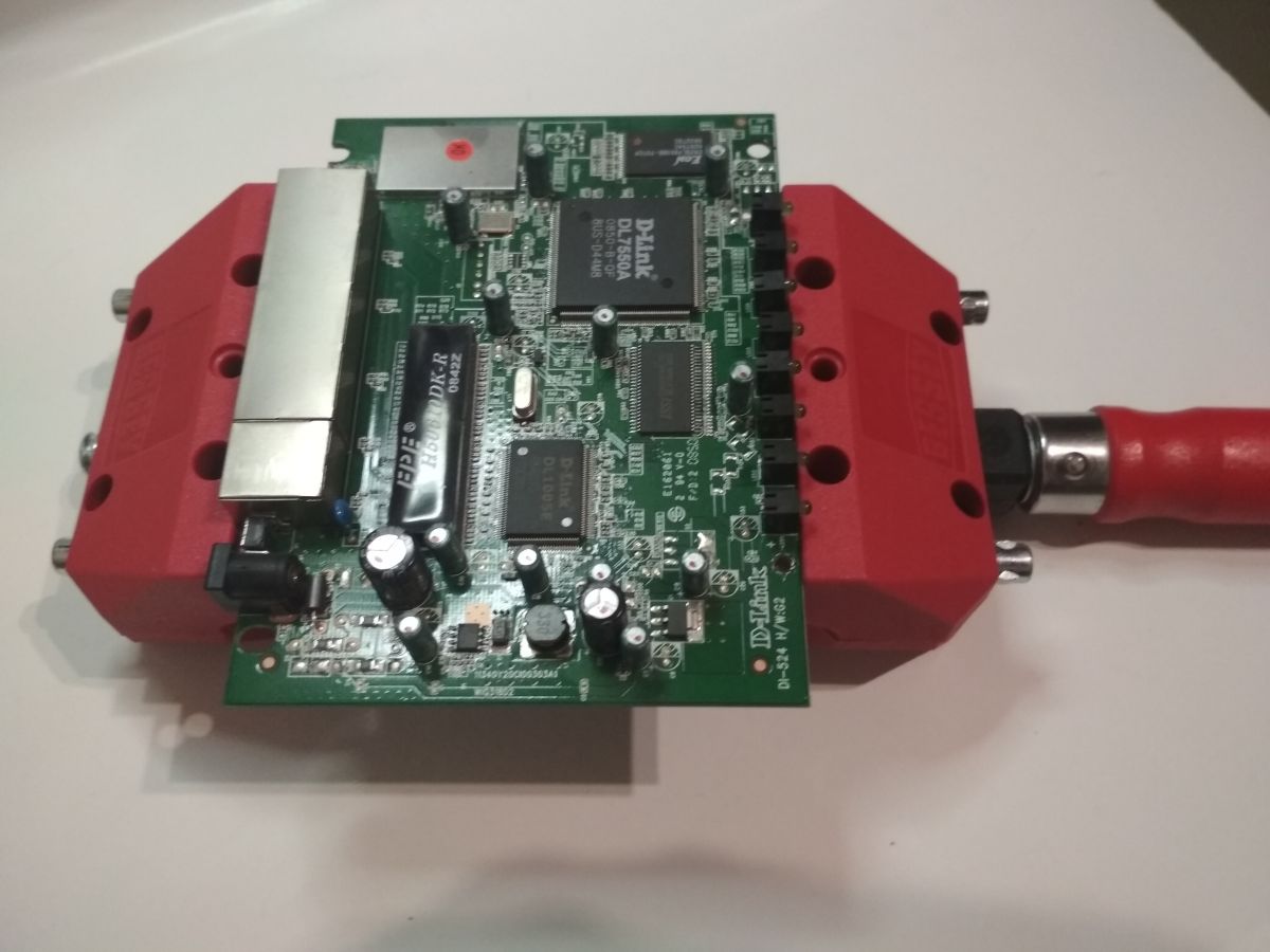

    Przykład tego, co z nim robiłem w miniony piątek:
  • #8 18486131
    tomybb
    W tym przypadku plastikowe szczęki są zaletą.:) nie zrobimy żadnych zwarć. Musimy uważać jedynie na te metalowe elementy imadła.
  • #9 18492485
    LightOfWinter
    Cześć,
    Ja w takim przypadku w ogóle nie użył bym imadła. Jest ono duże w stosunku do naprawianego sprzętu i zajmuje sporo miejsca.
    Natomiast każde imadło modelarskie jakie spotkałem ma nakładki gumowe na szczęki, więc też nie robi zwarć.
