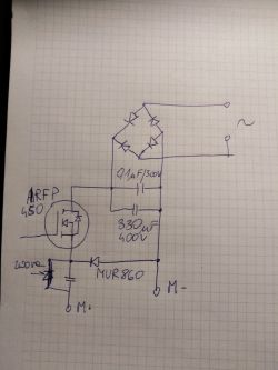

    HS-07366 - Bieżnia HS-07366 grzeje się tranzystor Mosfet IRFP450 Dobry wieczór. Mam problem z bieżnią HS-07366. Przestała działać, w momencie włączenia palił się bezpiecznik. Dałem płytkę sterującą silnikiem do przejrzenia znajomemu znajomego, który miał się na tym znać (lichy ze mnie elektronik, a dodatkowo nie miałem czasu na sprawdzanie). Znajomy poinformował mnie, że uszkodzona była jakaś dioda i ponoć zamiast niej założył zworę, poza tym wszystko sprawne. Niestety bieżnia dalej nie działała, palił się bezpiecznik. Sam wziąłem się za sprawdzanie. Okazało się, że uszkodzony jest tranzystor IRFP450. Po jego wymianie silnik bieżni pracował przez kilka minut, ale pod obciążeniem (biegacz) znów uszkodzeniu uległ tranzystor IRFP450 oraz drugi w innej części płytki (obydwa zaznaczone na ostatnim zdjęciu). Po wymianie tranzystorów silnik bieżni pracuje bez obciążenia, ale pod obciążeniem grzeje się tranzystor (w kilka chwil po obciążeniu biegaczem jego temperatura osiąga około 60 stopni - potem wyłączyłem, bez obciążenia jest w granicach 30 - 40 stopni). Dodatkowo mam wrażenie, że silnik nierówno pracuje przy niskich obrotach. Silnik DC 200V, sprawdzałem go na zasilaczu 30V i obracał się ładnie i równo od kilku do 30V. W załączeniu zdjęcia oraz część schematu z tranzystorem. Po co jest kondensator 10 mikro równolegle do zwory między źródłem tranzystora, a silnikiem? Czy mogła tam być jakaś dioda, a elektronik od znajomego wlutował tam zworę?
