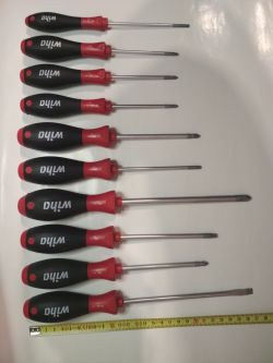

    Zestaw produkcji Wiha, model SoftFinish. Składa się z 12 wkrętaków: płaskie (3,5 x 100 mm, 4,0 x 100 mm, 6,5 x 150 mm), Phillips (PH1 x 80 mm, PH2 x 100 mm, PH3 x 150 mm), Pozidrive (PZ1 x 80 mm, PZ2 x 100 mm), Torx (T15 x 80 mm, T20 x 100 mm, T25 x 100 mm, T30 x 115 mm). Całość zapakowana w tekturowe pudełko. Zdjęcia nie zawierają 2 wkrętaków które już zmieniły swoją lokalizację. :)

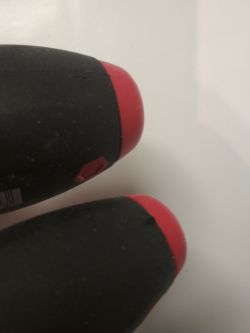

    Rękojeść bardzo dobrze leży w dłoni, wykonana w części z tworzywa, środkowa część gumowana - bardzo dobrze spełnia to swoją rolę. Na upartego możemy doczepić się kilku zadziorków poprodukcyjnych.

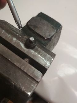

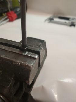

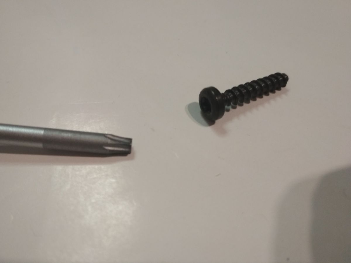

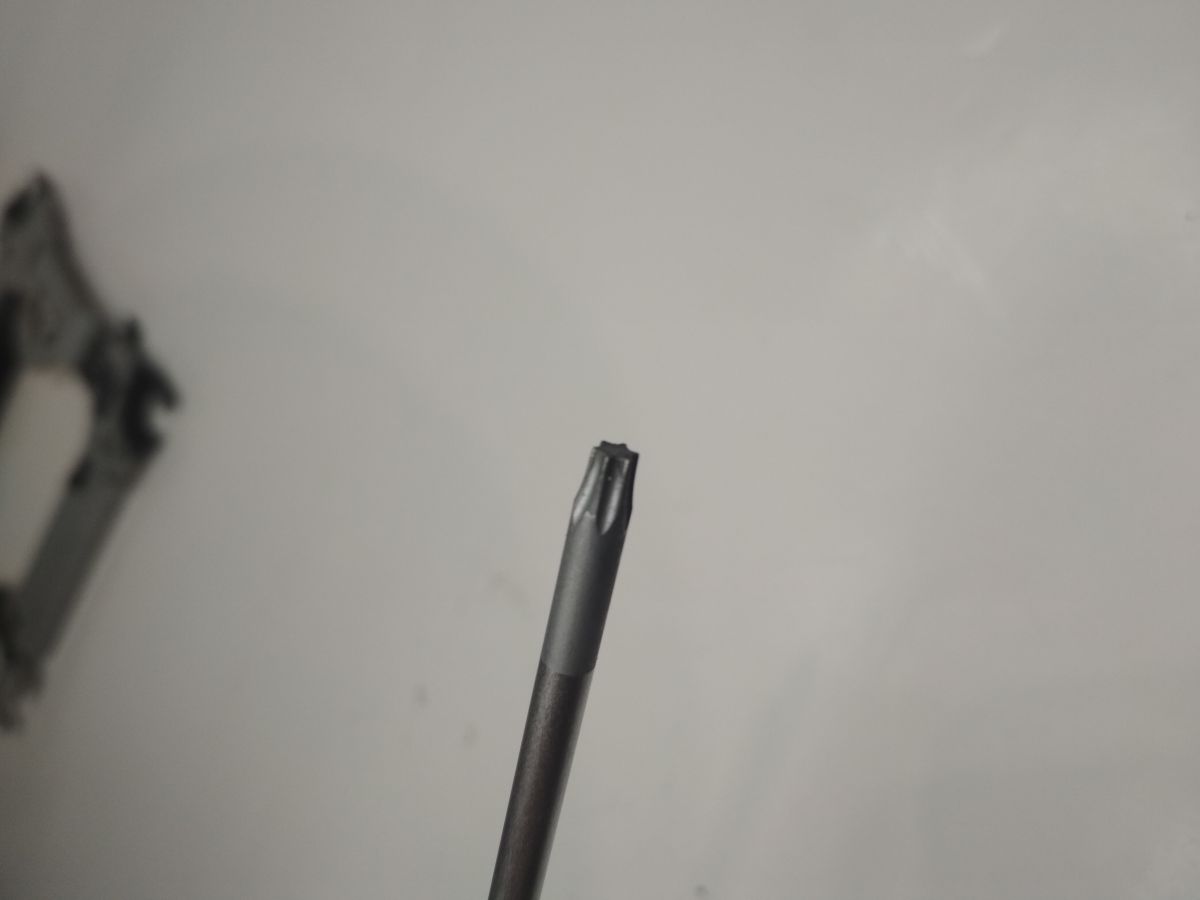

    Mój test przeprowadziłem na wkrętaku Torx który najczęściej ulega uszkodzeniu. Wkręcanie w blachę aż do momentu uszkodzenia czegokolwiek.
    Mini Test: Zestaw wkretaków Wiha SoftFinish Mini Test: Zestaw wkretaków Wiha SoftFinish Mini Test: Zestaw wkretaków Wiha SoftFinish
    Za każdym razem wkręcanie z dużą siłą powodowało przekręcanie się wkręta. Testowałem więc bardziej ekstremalnie, wkręt zaciśnięty w imadle.
    Widać od razu kto wyszedł zwycięsko z tej potyczki.:) Na grocie nie widać śladów zużycia.
