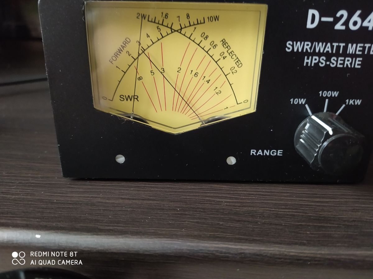

    Witam. Bardzo duże SWR anteny. Nic nie daje regulacja długości anteny.
    SWR miarka jest nowa, możliwe że nie działa prawidłowo. Jak tylko będzie okazja sprawdzę inną antenę.
    Antena podłączona do wyjścia ANT.
    Pin środkowy sprawdzony miernikiem ciągłości z końcówką anteny.
    Wysokie SWR w CB radiu - co jeszcze mogę sprawdzić?
    Duża moc odbita.
    Co jeszcze sprawdzić?

    Jaka antena? Jak zamontowana? Jaki kabel? Jaki SWR na 1,19,40?

    W miejsce anteny podłącz sztuczne obciążenie 50Ω , będziesz miał pewność co do sprawności reflektometru.

    Sprawdzanie anteny w pomieszczeniu to kiepski pomysł :)
