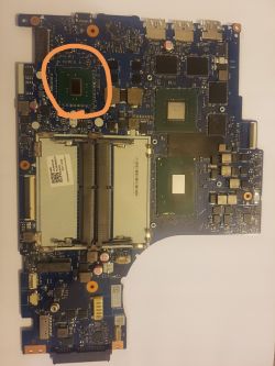

  • #7 18484880
    Neyxi
    Poziom 4  
    Laptop się nagrzewa pomimo wymiany pasty Lenovo Legion Y520[/url]
    Czy w zaznaczonym miejscu równiez trzeba nałożyć pastę termoprzewodzącą czy tylko na tych dwóch wyżej. Tylko w tym zaznaczonym dotyka tylko termopad.
