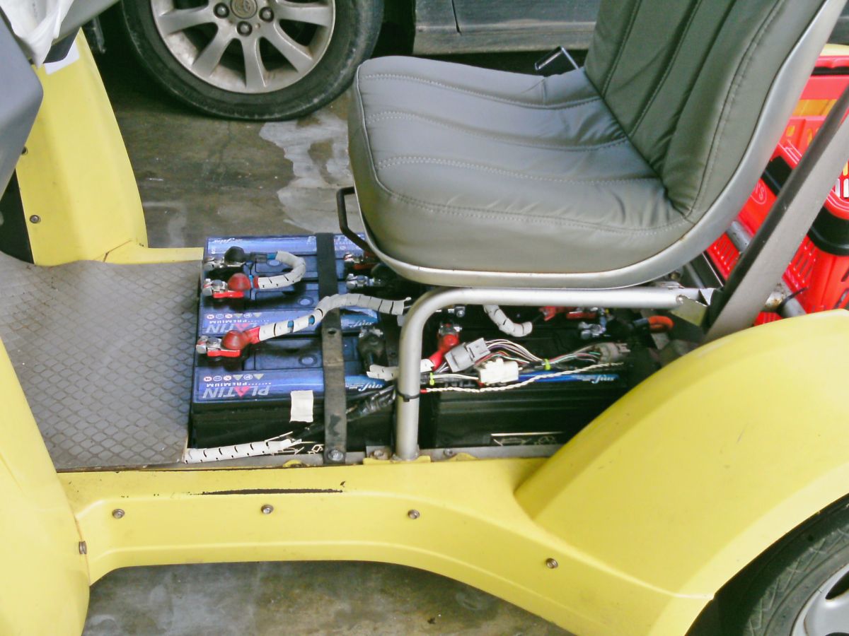

    Ale do rzeczy - Toyota Coms -Pierwsza generacja COMS została wprowadzona przez firmę Araco (Filia Toyoty) w czerwcu 2000 roku. Posiada nadwozie z ABS i aluminiową ramę w celu zmniejszenia masy (270 kilogramów). Szacowany maksymalny zasięg wynosi od 35 do 45 kilometrów, a akumulator jest w pełni naładowany w ciągu 8 godzin przy użyciu domowej sieci 100 V. z wbudowanej ładowarki. Zestaw akumulatorów składa się z sześciu akumulatorów kwasowo-ołowiowych 12 V (32 Ah dla modeli o zasięgu 35 km, 52 Ah dla modeli 45 km). Samochód posiada dwa silniki elektryczne wbudowane w tylne koła z przekładnia planetarna i chłodzone olejem, o mocy 2 kW (2,7 PS) każdy i hydrauliczne hamulce bębnowe na obu osiach. Bardzo skutecznie działa odzysk energii przy hamowaniu. Maksymalna prędkość to 50 km/h. Tyle za wikipedią. Samochodzik jest oryginalnie wyposażony w akumulatory żelowe Panasonica o wyjątkowo małej wysokości, mieszczące się w podłodze. Niestety, gdy zakupiłem ten pojazd, akumulatory były w stanie całkowitego zasiarczenia, więc czasowo zastosowalem 6 samochodowych akumulatorów bezobsługowych 45Ah. W projekcie jest zamówienie w Chinach pakietu litowo polimerowego, o zbliżonych do orginału wymiarach, oczywiście wiekszej pojemnosci (80 Ah). No cóz, tu jest tropik, nigdy temperatura nie spada poniżej 24 stopni, wiec nadwozie otwarte, widoczne na zdjeciu zupełnie nie przeszkadza, no chyba że trafi się ulewa :cry: Sprawdzony zasieg na tej nieoryginalnej baterii wynosi ok 65 km.
    Samochód Mia Electric - doświadczenia użytkownika
    jaspi85 napisał:
    To żółte autko jest tak okropny że już tico jest ładniejsze
    Fakt, urodą nie grzeszy, ale jeździ sie całkiem wygodnie. Gen II Comsa wyglada juz zupelnie inaczej i chyba jest dostepna w Polsce?
    Co do części i ew. napraw. Zawieszenie przednie - podwojny wahacz poprzeczny, sprężyny i amortyzatory hydrauliczne (pasują od skutera/ quada), zawieszenie tylne - podwójny resor piórowy, amortyzatory hydrauliczne. Więc dramatu nie ma.
