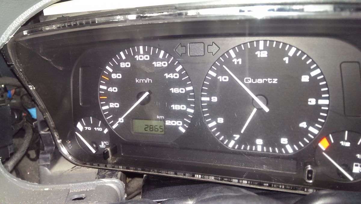

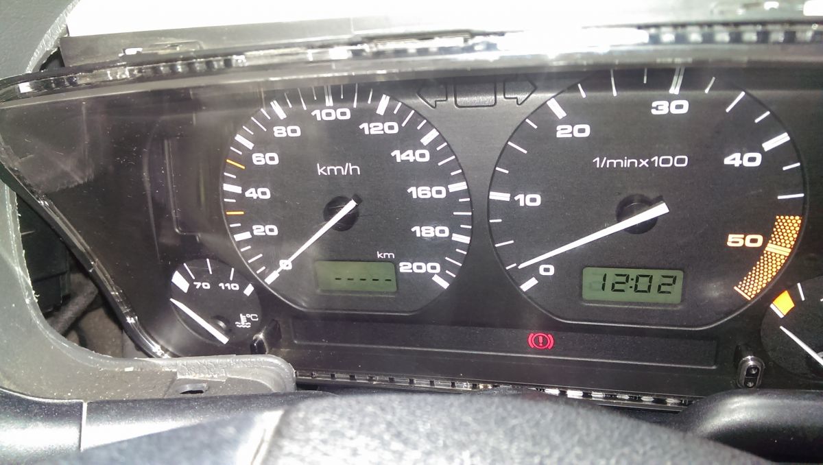

    Potrzebowałem wymienić stary licznik bez obrotomierza w VW Caddy 1,9 SDI 1999 rok na wersję z obrotomierzem. Zakupiłem takowy na szrocie i wstawiłem wszystko działało ok do chwili kiedy zabrałem się za klonowanie stanu pamięci ze starego do nowego licznika licząc na to że uda mi się ustawić przebieg ze starego oryginalnego licznika. Chciałem sklonować pamięć wcześniej zapisując sobie backupy. Po wgraniu wsadu 93C46EN ze starego licznika do nowego ten nowy licznik pokazuje Error na wyświetlaczu. Nie działają też wskazania prędkości oraz obrotów silnika i temperatury silnika oraz poziomu paliwa. Potrzebuje dobrego wsadu do tego nowego licznika ze stanem 2865 km bo tyle pokazuje stary licznik. Numer licznika to 6K9 919 033 CJ S015L. Próbowałem powrócić do stanu oryginalnego nowy licznik ale ten zrobiony backup jest chyba uszkodzony. Załączam dobry wsad od starego licznika bez obrotomierza by pokazać przebieg i wsad od nowego licznika z obrotomierzem który jest chyba uszkodzony bo po wgraniu go występuje powyższa usterka. Odczytu i zapisu dokonałem programatorem TL866CS przez klips. Może któryś z kolegów posiada dobry wsad i jest w stanie wpisać do niego potrzebny mi przebieg ze starego licznika. Licznik VW Caddy 1,9 1999 rok - Problem ze wsadem 93C46EN Licznik VW Caddy 1,9 1999 rok - Problem ze wsadem 93C46EN

    Czytałeś jako x8 czy x16?
  • #3 18483290
    djgalek
    Czytałem jako x16 bo jako x8 nie odczytywało. Potrzebny oryginalny wsad do licznika 6K9 919 033 CJ S015L numer na obudowie 88 311 235.

    Przezucenie wsadu w tych licznikach przy innych numerach nigdy nie zadziała bo jest z 40 rodzai, ON ,PB , obrotomierz czujniki,maf, itp. Klonowanie działa tylko przy tych samych numerach i producencie licznika.
    Jedyne wyjście to ori wsad do licznika.
  • #6 18484741
    djgalek
    Zaadoptowałem wsad z podobnego licznika.
