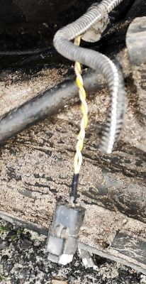

    Dzień dobry
    Gdzie w w/w Berlingo znajdę pompę ABS?
    Potrenuję też schematu od czujnika ABS do POMPY i pinout wtyczki pompy ABS. Będę zobowiązany za podesłanie /pomoc.
    Podejrzewam przerwę w wiązce od czujnika do pompy.
    Edit - pinout jest niepotrzebny . Wtyczka rozbieralna. Jest przerwa w jednym z przewodów skrętki pompa ABS<->czujnik
    Edit- pompa jest pod lewym nadkolem

    No właśnie nie widzi mi czujnika i zanim go wymienię (nie mam jak podstawić) szukam problemu w wiązce. Czytałem,że wtyczki czujników potrafią byc problematyczne. Dziwne, bo one są na sztywno przytwierdzone (wsuwane). Wtyk jak na zdjęciu. Problem w samej wtyczce czy kabel?
    Czyli pompy nie szukać w komorze silnika /nadkolu? Szukać pod samochodem Czy w kabinie?

    @DriverMSG Dzięki . Pisałem , że nie podstawie. Czujnika nie odkręcę łatwo (już próbowałem), a przewody są za krótkie.
    Znalazłem pompę ABS, zdjąłem wtyk i ustaliłem,że jeden z przewodów gdzieś jest przerwany (skretka zółto-brązowa(różowa) ).
    Na pewno jest ok od wtyku pompy do komory silnika przy wejściu wiązki do kabiny. Z drugiej strony jest ok od wtyczki (LT) do pierwszego mocowania do karoserii.
    Wiązka od czujnika (pojedyńcza skrętka) dochodzi do innej wiązki (grubszy peszel) i leci nad zbiornik paliwa. Tyle ją widzieli. Zbiornika nie zrzucę.
    Gdzie ona leci między kabiną a zbiornikiem paliwa? Tunelem środkowym? Gdzies po drodze są jakieś złącza? leci do BSI? (raczej nie)
    Przewody są solidne i aż dziwne ,że gdzieś jest przerwa.
    BTW pompa jest pod lewym nadkolem z przodu

    @ALIBABA I dzięki za link. Czujniki są aktywne więc rezystanacja niewiele powie. Przy indukcyjnych byłoby jasne. Póki co na pewno jest przerwa w jednym (żółtym) przewodzie skrętki od czujnika ABS (skrętka). To zgadzałoby się z tym co pisze Lexia - przerwa, zwarcie do masy lub Vcc. Dzis rozebrałem wejście do tunelu centralnego i nie ma w wiązce skrętki do czujnika ABS , chyba ,że ma inny kolor (raczej nie). Z boku przy progach tez wiązki nie mają tych kolorów. Na 99% wiązka od czujnika z okolic baku wchodzi do wnętrza pojazdu. Potem namierzyłem wiązkę przy grodzi wychodzącą zza deski rozdzielczej. I tam jest ok aż do wtyczki pompy ABS.

    @koleś kit Dzięki. Chodzi o odcinek z tyłu? Z lewego tylnego czujnika idzie skrętka w peszlu fi ok 8mm dł ok 30-40cm. Peszel mocowany jest po drodze spinką. Potem dolatuje do grubszego peszla fi ok 12 mm i dalej leci nad bak. Sprawdzałem, że jest ok do tej spinki na cieńszym i jest ok. Wtyczka tez w porządku (pisali ,że często wtyczka czujnika pada).
    Ta spinka to jak na zdjęciu na początku wątka? tj: poniżej
