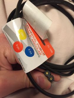

    Dzień dobry,
    Bardzo mocno zwracam się z prośbą do kolegów elektryków o sprawdzenie pewnej rzeczy.
    Posiadam obecnie dwa laptopy zakupione w Stanach Zjednoczonych i obydwa posiadają wtyczki USA, jeden bez uziemienia, drugi z uziemieniem.
    Prośba dotyczy tego, aby sprawdzić czy kable które zakupiłem w Polsce są odpowiednie do tych ładowarek.
    Robiłem ostatnio test diagnostyczny laptopa i w trakcie testu mignęło mi światło, potem Żona powiedziała, że korki wysiadły na ułamek sekundy. Potem drugi raz takie coś się zdarzyło. Wcześniej miałem oryginalny kabel ale z końcówką-jedynie problem był w tym, że oryginalnie jest ona z bolcem od uziemienia a ja miałem adapter bez bolca więc chciałem wymienić cały kabel od ładowarki. Poniżej zdjęcia i co jest napisane na kablach.
    Kable zasilające do laptopów- czy są kompatybilne? To jest oryginalny kabel od Della z tego roku ,napis na kablu "E250127 (UL) SPT-2 3X18AWG (0,824mm2) 60 stopni 300V SPT-8 "
    Kable zasilające do laptopów- czy są kompatybilne? Ładowarka od Della
    Kable zasilające do laptopów- czy są kompatybilne? To jest nowy kabel od Della, napis na kablu "H05VV-F 3G0.75mm2"
    Kable zasilające do laptopów- czy są kompatybilne? To jest pudełko od nowego kabla od Della
    Kable zasilające do laptopów- czy są kompatybilne? To jest ładowarka od Sony Vaio(wejście- podwójna koniczynka, ), napis na kablu "(UL) NISPT-2 105stopni E55333 VW-1 2X0.824mm2(18AWG) 300V "
    Kable zasilające do laptopów- czy są kompatybilne? To jest nowy kabel do Sony Vaio, napis na kablu "602271EC 53(RVV) 2X0.75mm2 300/500V GB/T5023.5-2008"
    Kable zasilające do laptopów- czy są kompatybilne? To jest opakowanie po nowym kablu do Sony Vaio.
    Bardzo proszę o komentarz czy te kable, które kupiłem nie są "za słabe". Np w kablu od Sony Vaio widzę, że kabel ma jedynie 2,5 A a ładowarka daje prąd 4,7A...
    Dzięki z góry! Zależy mi na tym, bo jak coś to zwróce te kable.

    Ale ten prąd jest na wtórnym więc wszystko ok😊
    ...na wyjściu, przy napięciu wyjściowym 19,5V DC. Zasilacz podczas swojej prawidłowej pracy pobiera max. 1.5A (230V AC), co również jest na nim napisane.
    Jeśli rzeczywiste przekroje tych przewodów są zgodne z ich oznaczeniami i wtyczki pasują do gniazd w zasilaczach to wszystko jest w jak najlepszym porządku.

    Super, bardzo dzięki! Im więcej odpowiedzi tym więcej się dowiem i nauczę!
    Oczywiście jako laik przy kupnie kierowałem się jedynie tym aby pasowały złącza, nie brałem pod uwagę tego, że coś innego może być nie tak.
