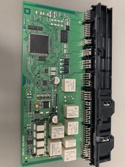

    Mam w domu wymontowane siedzenie z elektryczną regulacją z BMW X5 E70. Po podłączeniu 12V nic się nie dzieje. Zgłębiłam w nocy trochę temat i w przypadku BMW, moduły "użytkowe" komunikują się po K-CAN, który pracuje z częstotliwością 100khz. Pokrywa się to ze scalakiem TJA1055B który znalazłam w środku. Moduły te, po podłączeniu są w trybie uśpienia. Wybudzają je inne moduły np. stacyjka wysyłając odpowiednią ramkę w eter co 500-750ms. Gdy rozgłaszanie tej ramki ustaje - moduły po określonym czasie (kilkanaście, kilkadziesiąt sekund) przechodzą ponownie w tryb uśpienia. Bardzo dobrze opisało to kilka osób na zewnętrznym forum, pod adresem https://avrfreaks.net/forum/can-bus-question-about-tja1055.
    Czyli już wiem, że muszę wybudzić ten moduł z głębokiego snu. Na szczęście wygląda na to, że jedna ramka wybudza (chyba) wszystkie moduły. Na wielu stronach (m.in. na http://loopybunny.co.uk/CarPC/filter.php?filter=flag_KCAN1) przewija się informacja o adresie 0x130 i 5 bajtach 45 40 21 8F FE. Wysyłałam takie ramki i cisza. Wysyłałam też inne, ale cisza totalna, moduł nie funkcjonuje (nie mówię, że nie odpowiada, bo prawdopodobnie on jednak nie "gada").
    Chciałabym prosić osoby które znają temat CAN/K-CAN w autach o potwierdzenie czy mój tok rozumowania działania jest poprawny oraz pomoc w wybudzeniu modułu siedzenia. Może ktoś wie, jaka ramka powinna aktywować moduł.
    Zamieszczam dodatkowo zdjęcie płytki sterującej. Opis wtyczek wzięłam ze strony https://www.newtis.info/tisv2/a/en/e70-x5-xdr...ontrol-units-modules/a187-seat-module-driver/ - tu też jest pokazane, że całość pracuje na K-CAN.
    Jak wybudzić moduł siedzenia BMW E70 z trybu uśpienia przez K-CAN?

    Czyli co, nikt nie jest w stanie mi pomóc? W między czasie jeszcze zobaczyłam, że na układzie TJA1055B na nodze 7 (WAKE) i 14 (BAT) utrzymuje się napięcie zasilania (trochę pomniejszone z 12.2V) tj. 11.8V, a na 10 (VCC) nie ma nic. Mam dwa sterowniki identyczne i na obydwu jest taka sytuacja. Czy wg was napięcie jest za niskie i powinno być 13-14V czy jest tu inna zagwozdka?
  • #10 18493790
    kamyczek
    Wystarczy zobaczyć w notę katalogową układu Na VCC powino być napięcie +5V bez niego układ z pewnością nie pracuje . Coś mi się zdaje że gdzieś brakuje ci jednego zasilania modułu .
  • #11 18493969
    m.biruta
    Podłączyłam teraz zasilacz laboratoryjny i wygląda to tak, że po podaniu napięcia +12V przez dokładnie 10 sekund jest pobór 0.04A, po tym czasie następuje zejście do 0A. Po odłączeniu zasilania i odczekaniu 15-20 sekund, następnie ponownym podpięciu zasilania znów przez 10 sekund jest pobór 0.04A. Kiedy jest pobór na zasilaczu to na pinie 10 układu TJA1055 pojawia się magiczne 5V. Czy to jakieś przejście w tryb uśpienia całej płytki razem ze stabilizatorem +5V?
  • #12 18493974
    kamyczek
    Wyglada na to że tak moduł może być budzony po can albo w inny sposób przez odpiecie i załączenie zasilania i jeśli nie otrzyma odpowiedniej informacji po prostu usypia się ponownie

    Tak to opisują w sieci, ale skoro odpinane jest +5V to jak do jasnego czorta całość można wybudzić? :) Gdy chcę wysłać w KCAN przykładową ramkę to się okazuje, że prócz mojego czytnika CAN nic po sieci nie śmiga.

    Nie za bardzo się orientuje jak działa ten K-Can i co to jest 0x130, bo chyba nie część ramki, ale raczej nie za bardzo odbiega od komunikacji I/K Bus w e39. Jak chcę obudzić monitor navi na stole, to wysyłam ramkę o włączonym zaponie i monitor odpowiada, a następnie tuner radia. Jeżeli nie podłącze monitora to radio nie odpowie na ramkę o zapłonie. Czyli monitor robi tu za taki moduł nadrzędny. Możliwe że i w tym przypadku jest podobnie i do całej komunikacji brakuje jakiegoś pośredniego modułu, który reaguje na zapłon i dopiero budzi moduł fotela. Albo masz złą ramkę.
  • #20 18496559
    m.biruta
    K-CAN od K-BUS różni się pewnie prędkością. Zasada działania jest ta sama. I możesz mieć rację, że ramka którą wysyła stacyjka z adresu 130 o wklejonej przeze mnie treści jest odbierana przez inny moduł, który wysyła swoją ramkę, na którą reaguje dopiero siedzenie. Nie zmienia to niestety mojej sytuacji, w której nie mam dostępu do auta i liczę, że ktoś tu zna się na CANie w BMW i jest w stanie powiedzieć jaka ramka wybudza tego typu moduły.

    Dzięki, sprawdzę dziś wieczorem! Tylko zastanawia mnie dlaczego na jakąkolwiek wysłaną ramkę, moduł nic nie odpowiada, nawet sygnał ACK nie wychodzi z niego. Czy to możliwe, że on jest aż tak bardzo... pasywny?
