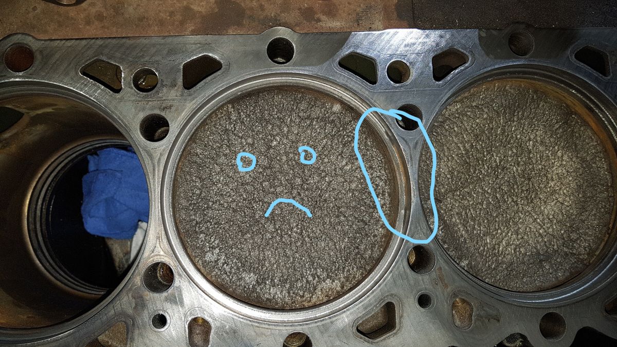

    Daf 105 i wczesny 106 DAF XF 105 - OBNIŻONE TULEJE, WYRZUCA PŁYN CHŁODNICZY ma problem z blokiem silnika a konkretnie z gniazdami cylindrów. Wskutek tego opadają tuleje lub pękają. Jedna głowica w tych silnikach, stawia wymóg odpowiedniego i jednakowego wystawania tulei ponad blok ( tolerancja pomiędzy to tylko 0,03mm).
    Jeśli te wartości nie są zachowane, to uszczelka głowicy nie jest w stanie powstrzymać kompresji cylindra, która następnie przez złe gniazdo wchodzi do płaszcza wodnego i dalej, powodując wyrzucanie płynu oraz ubytki.
    Jak temu zaradzić ? Proces jest opisany w biuletynach serwisowych Dafa a krótko, trzeba przefrezować gniazdo cylindra pod tuleję z nadwymiarowym kołnierzem odpowiednim narzędziem dedykowanym przez DAF. Podobne procesy naprawcze dotyczą też innych producentów, borykających się z tą przypadłością żeliwnych bloków. temat można też znaleźć pod hasłem w sieci "frezowanie pod tuleje nadwymiarowe"

    Daf nie ma podkładek tylko tuleje w nadwymiarze kolnierza +0.04 +0.25 +050. Jeżeli tuleja wystaje prawidłowo ( 0,12-0,18) a pod kołnierzem nie ma dziur i wżerów, to nic nie robisz. Natomiast jak wali kompresja i jest CO2 w zbiorniczku to na 100% tuleja pęknięta lub za nisko.
    Dzieje się to tak, jak widać na zdjęciu (2) i trzeba to gniazdo przefrezować na taką głębokość, aby było idealnie równe i na właściwą głębokość, żeby wyższa tuleja wystawała jak w nowym silniku. Nadmienię, że góra tulei nie ma gumowych oringów uszczelniających jak np. Man, MB i inne. Tu metal na metal uszczelnia, więc cokolwiek się z tą powierzchnią dzieje - to jest awaria. DAF XF 105 - OBNIŻONE TULEJE, WYRZUCA PŁYN CHŁODNICZY

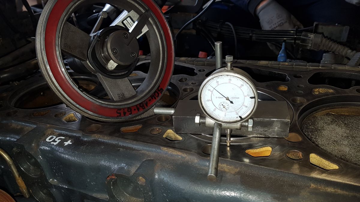

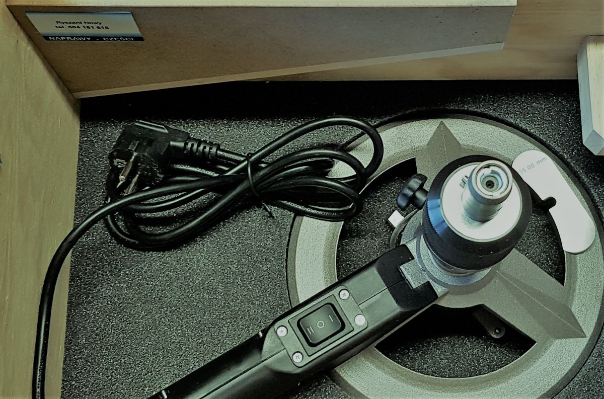

    Frezowanie gniazd pod tuleje nadwymiarowe bez wyciągania silnika.

    Wszystkich zainteresowanych w tym temacie informuję, TULEJE CYLINDRA DAF 105 i 106 TO NIE TO SAMO !!!
    Różnica jest w kołnierzu tulei w obrębie górnej powierzchni przylegania do UPG.
    Po przefrezowaniu gniazda bloku i włożeniu tulei, dokonałem pomiaru i stwierdzić, że w 105 jest płaska a w 106 opada do wewnątrz. Dlatego konstrukcja uszczelek głowicy też jest inna.
    Weryfikując problemy w tych silnikach po nieprofesjonalnych naprawach, zauważyłem że większość hurtowni z częściami lekceważy temat i sprzedaje te same tuleje do różnych silników a nie są zamienne. Niestety eksperymenty i brak profesjonalizmu kosztuje!
