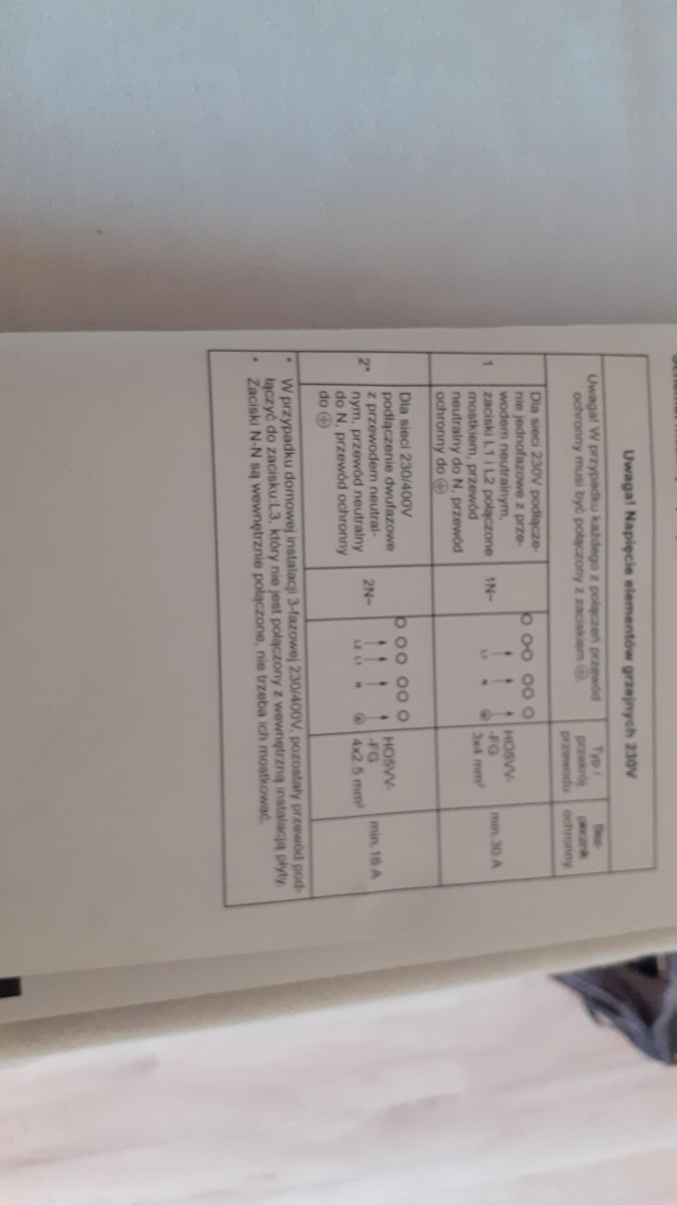

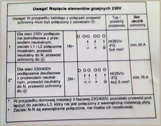

    Kuchenka indukcyjna do której mam kabel 5 żyłowy. Podłączony w tablicy każdy przewód prądowy ma osobny bezpiecznik. Podłączenie kuchenki pod zaciski L1- jeden z przewodów fazowych, L2 -drugi z przewodów fazowych. Pozostał zacisk L3 i ostatni z przewodów fazowych Upewnić się chcę pod wolny zacisk L3 mogę podłączyć ten wolny fazowy? Neutralny i ochronny mają swoje zaciski i tu nie ma problemu. Czy podłączanie w tablicy jest dobrze zrobione?

    W dolnej części instrukcji jest zapis o podłączeniu przewodu z L3. Mianowicie można go tam podłączyć. Odnośnie zabezpieczeń uważa że powinien być bezpiecznik zespolony, ale jeśli jest osobno nic się złego nie dzieje bo płyty nie pracują międzyfazowo.

    Dziękuje bardzo pomogła mi rozwiać dylemat.
