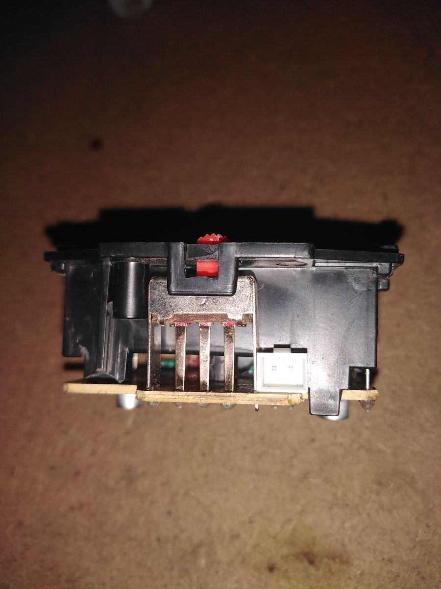

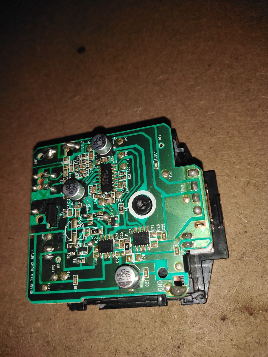

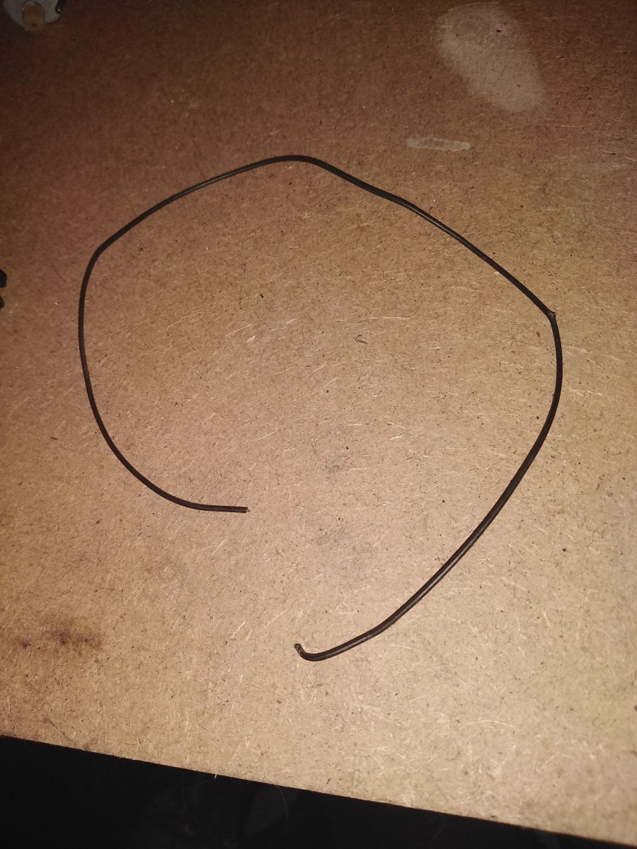

    Urwała mi antenka, kabelek mały i jak ruszam pilotem czy działa nic się nie rusza. Może ktoś mi powiedzieć co gdzie i jak przylutować, aby działało wszystko i łączyło z pilotem rc?

    ale co to jest? twoj opis jest chaotyczny, zadnych szczegolow.
    Masz kilka podejsc:
    1) szukaj punktu lutowniczego na ktorym beda resztki przwodu - to zapewne miejesce gdzie sie urwala antenka
    2) poszukaj datasheet'ow tych ukladow scalonych i przeanalizuj polaczenia wtedy zlokalizujesz gdzie powinna byc antena.
  • #3 18486824
    spinacz
    Przylutować do pola przy otworze i napisie ANT.
