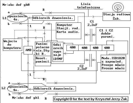

    Ile by kosztowało zaprojektowanie płytki z takim urządzeniem jak na tym prymitywnym rysunku, powiązanym z liniami telefonicznymi.
    Zalecane jest aby projekt wykonać zgodnie z standardami telefonii stacjonarnej.
    Chciałbym aby projekt zmieścił się tak aby zakwalifikował się jako prototyp do wykonania za 5 $.
    tytuł:"Radiowo-telefoniczne nawiązywanie kontaktów."
    Stanowcze cięcie po kosztach wynalazcy, który ledwo ma na własne utrzymanie.
    Szczegóły napiszę jak, znajdzie się wykonawca, i przystanę na warunki.

    encore
    Poziom 19  
    Na początek napisz poprawnie po polsku o ci chodzi. Czytałem 3 razy i nie jestem w stanie zrozumieć.

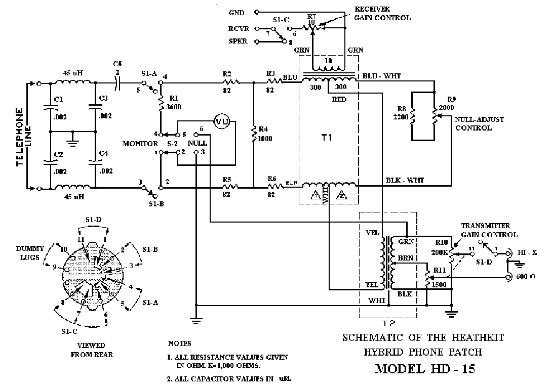

  • #4 18490006
    Krzysztof Kamienski
    @encore Chodzi o połączenie telefonicznej linii stacjonarnej z przenośnym radiotelefonem ?? Rzecz znana od lat. Nawet gdzieś to mam w domu. Nazywa się to ,,Hybrid Phone Patch" Możesz użyć dwa Baofengi :D i dzwonić po stacjonarnej linii z wykorzystaniem DMTFu.
    [Zlecę] Zalecane jest wykonanie zgodnie z standardami telefonii stacjonarnej. [Zlecę] Zalecane jest wykonanie zgodnie z standardami telefonii stacjonarnej.
    Zamiast ręcznych przełączników, zastosować trzeba dwa przekaźniki i mostek Greatza, do detekcji prądu dzwonienia. Będzie działało wtedy automatycznie, a nie ręcznie i w obie strony. Sygnał z ,,ręczniaka " otwiera blokadę w stacjonarnym, i włącza to urządzenie do linii telefonicznej a DMTF wybiera numer. W przypadku dzwonienia do, włącza się nadajnik w ,,stacjonarnym" radiu. Poprawną prace zapewnia dokładne ustawienie blokady w radiu stacjonarnym, do tego jest ten miernik. Kiedyś, lata temu komuś przerabiałem tą skrzynkę na automat. Do półduplexu możesz użyć VOXa w radiu. To pudełko warto kupić na ebayu, ze względu na transformatory. Zapewnia idealną parametryzację linii telefonicznej.
