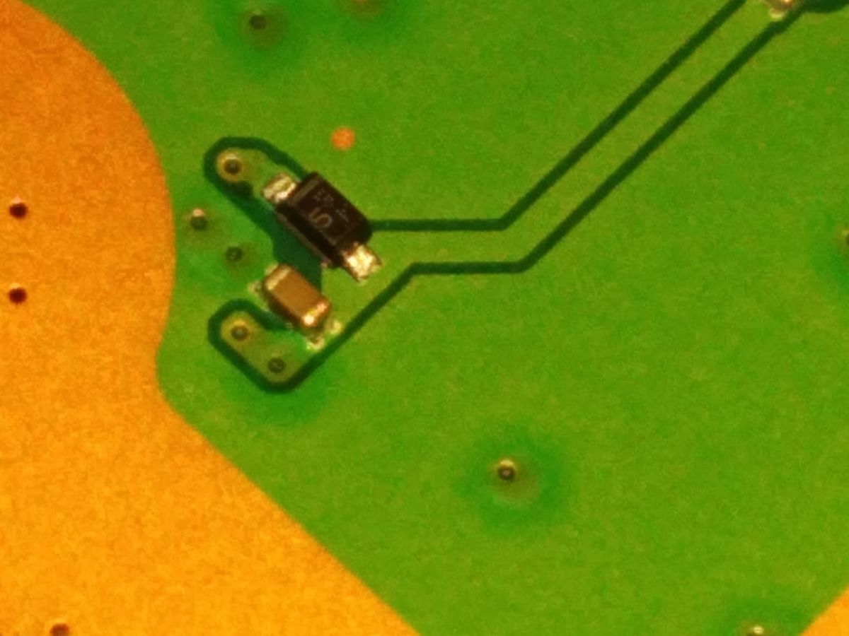

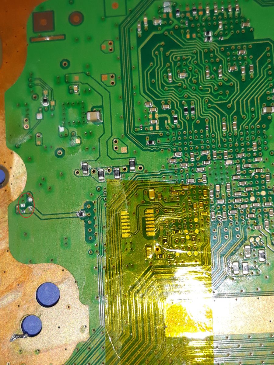

    Witam, proszę o pomoc w identyfikacji brakujących elementów diody i kondensatora na zasilaniu NOR płyta SAD-001 Jakie wartości mają dioda i kondensator na płycie PS4 SAD-001?
    Zakładam, że kondensator będzie miał 100nF, ale jaka jest tam dioda?
    Znalazłem takie zdjęcie Jakie wartości mają dioda i kondensator na płycie PS4 SAD-001?
    prawdopodobnie dioda Schottky RB751V-40 SOD323
    Jeżeli się mylę proszę mnie poprawić.
