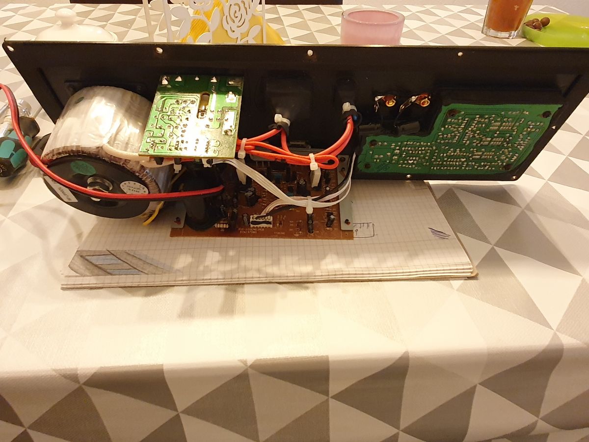

    Witam, posiadam kino domowe oparte na Sony SRT DH 540 5.2 i kolumnach Teufel Theater 4 Hybrid 5.2 z aktywnymi subwooferami w kolumnach przednich.

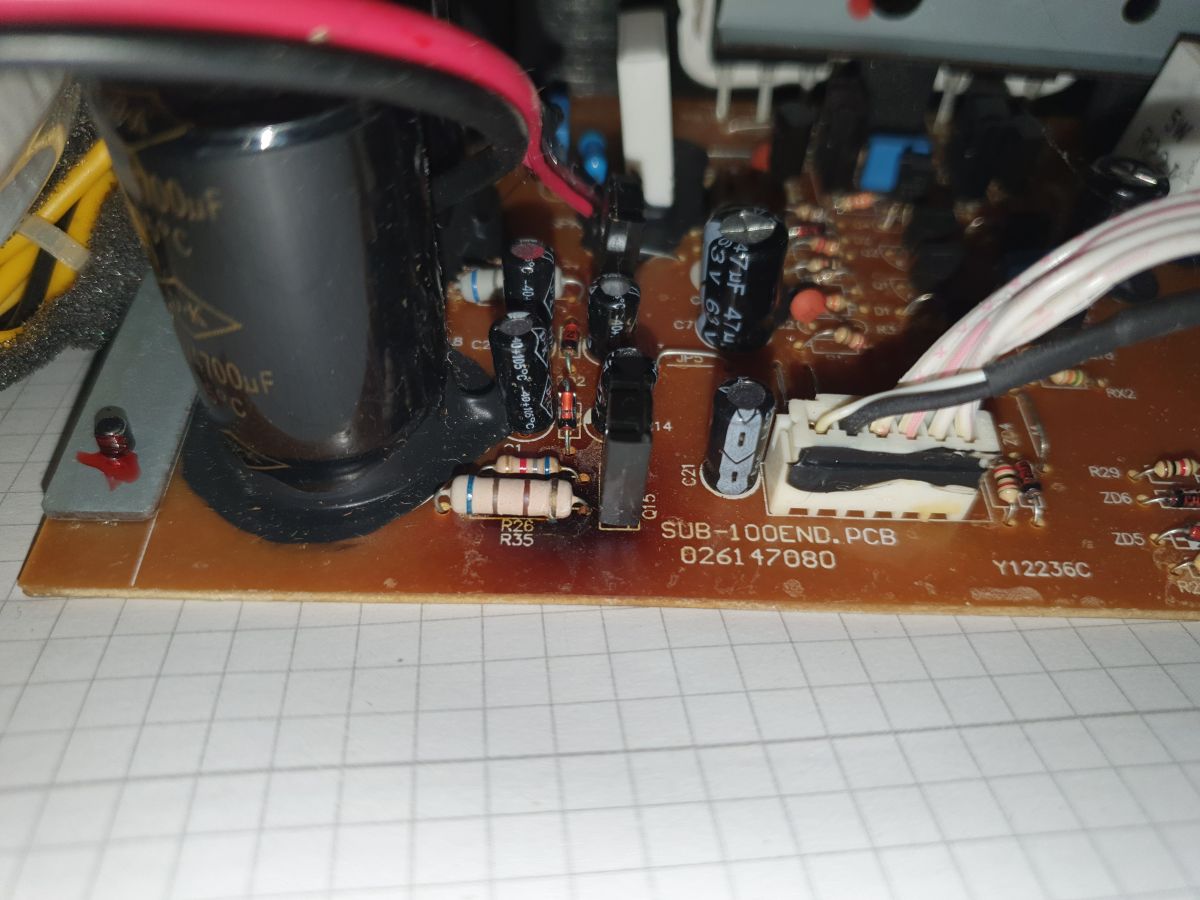

    Od pewnego czasu jeden subwoofer zaczął buczeć i lekko trzeszczeć (głośnik sprawny testowałem), buczenie występuje z kablem zasilającym od wzmacniacza i bez kabla jest to samo. Kabel zasilający wzmacniacz jest uziemiony w obu subwooferach. Natomiast w drugim subwooferze występuje tylko lekkie trzeszczenie przy cichym słuchaniu, jak podgłoszę więcej jest to niesłyszalne. W jednym subwooferze wyciągnąłem wzmacniacz i jest lekko przykopcone koło rezystorów, czy to może być przyczyna?

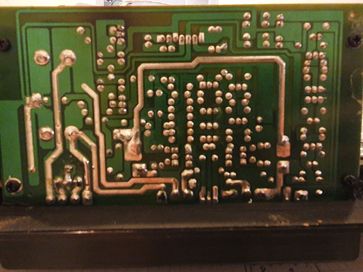

    Właśnie podlutowalem wszystkie miejsca gdzie widziałem prawdopodobieństwo zimnego luty. Jak wrócę z pracy to będę testował.
  • #6 18496262
    jacekFF
    Dalej to samo , więc nie była to wina zimnego lutu.

    Jeden subwoofer już działa prawidłowo, w drugim wymieniłem dwa kondensatory i buczenie znikło natomiast pozostało pyrczenie glosnika. Podczas słuchania muzyki , oglądania filmów wtedy gdy są potrzebne niskie tony glosnik zaczyna grać ale wraz z dźwiękiem wydobywa się pyrczenie czy takie oznaki pozostawia końcówka mocy ?
