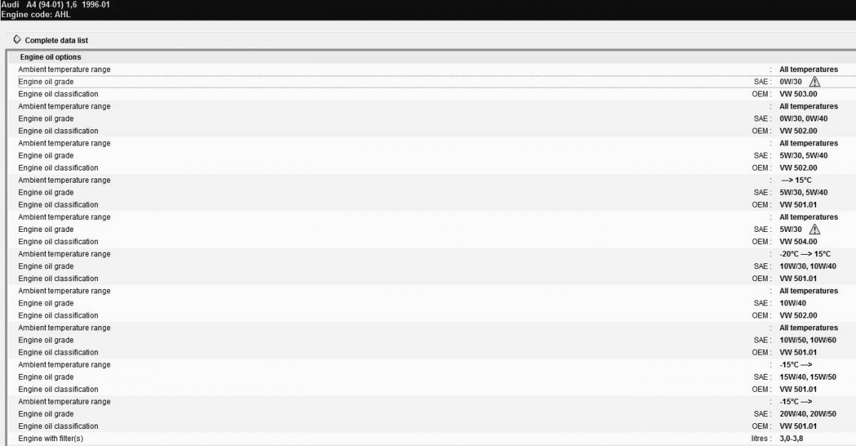

    Witam mam dylemat jaki użyć olej do silnika audi 1.6 AHL . Ponieważ na masce mam podany kod oleju jaki wydaje fabryka . I to ma być 5w40 . Ale dotarłem do instrukcji obsługi a tam piszę że olej 5w40 był tylko stosowany w fabryce do pierwszej wymiany oleju . A później zalecają używac olej 10w40 , i normuy 002 . I teraz mam dylemat który olej będzie odpowiedni 5w40 czy 10w40 ? . A wy podpowiedźcie mi na jakim wy jeździcie mając taki sam silnik .

    W starym trupie to bez znaczenia, możesz lać 10W40, ważne by go wymieniać.

    Wiem wiem że stare auto , ale z doświadczenia wiem że czasem lepiej mieć olej 5w40 bo w zimie lżej kręci silnik niż 10w40 . Ale nie dla każdego silnika to będzie dobre , dlatego pytałem .

    Zdobyłem książkę servisową audi . i tam napisane że fabryka stosuje olej 5w40 tylko do pierwszej wymiany oleju . A później zaleca do końca życia silnika stosować 10w40 i też taki olej zastosowałem i jest ok .
