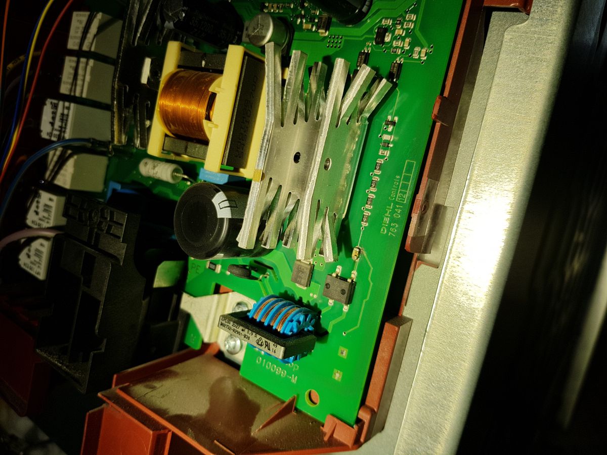

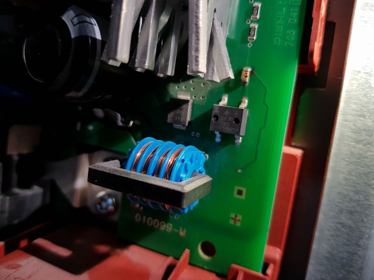

    logout11
    Piekarnik pracował 3 lata bez awarii, nagle po nocy przestał działać i nie działa oświetlenie, dotyk, wyświetlacz. Po otwarciu zauważyłem uszkodzony kondensator smd, jest stopiony a scieżka obok okopcona. Dodatkowo podejżanie wygląda szary duży rezystor. Zapewne uszkodzeniu uległ czarny moduł od przetwornicy tuż pod uszkodzonym kondesatorem o symolu DF A 08S 650H lecz nie moge rozszyfrować co to za układ.

    #2 18488444
    alekt77
    To nie moduł przetwornicy tylko mostek prostowniczy.
  • #3 18488623
    logout11
    Pomierzyłem to na wejsciu mostka nie ma napięcia. Rezystor bezpiecznikowy ULW5 4R7 nie ma przejścia. Dochodzi do niego faza lecz a na wyjsciu cisza.
    Czy moge go podmienić innym rezystorem lub go zastąpić zwykłym drutem w celu weryfikacji ?
    Kondensator smd za mostkiem mimo nadpalenia wykazuje jakąś pojemność lecz mój miernik nie jest widocznie w zakresie.

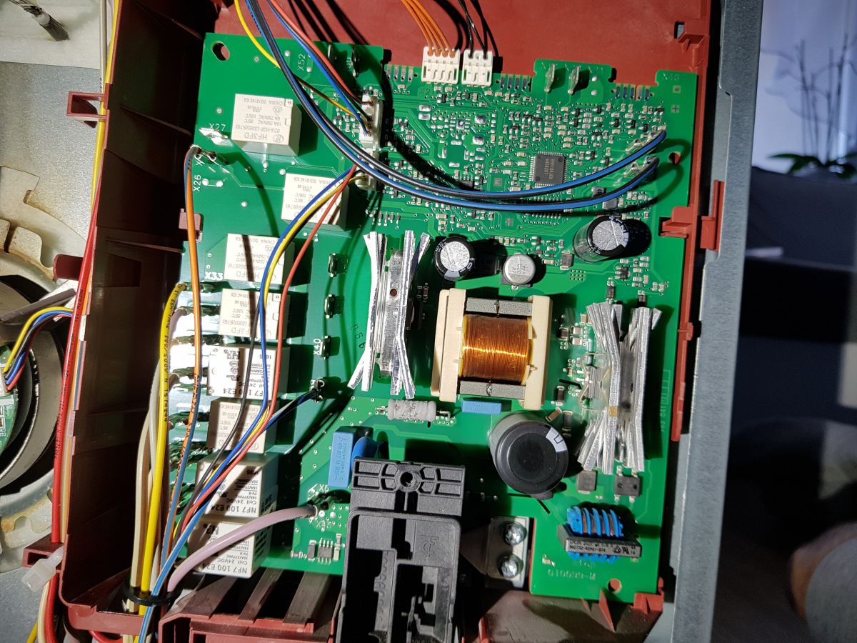

    logout11
    Okazuje się że siedzi tam moduł zasilacza Siemens 11017449, który pasuje do wielu modeli Boscha i Siemens' a. Za nowy moduł serwis życzy sobie 620 zł. Czy możecie polecić elektronika w Szczecinie, który ogarnie mój zepsuty moduł?
    Widzę, że nie tylko ja mam taki problem. Czyżby zaprogramowana autodestrukcja po okresie gwarancji ;) :arrow: Link
    Telo napisał:
    Co masz na tym radiatorze jaki element zamontowany
    TOP264EG

  • #11 18500438
    logout11
    Bosch HBG633NB1 - Nie działa oświetlenie, dotyk, wyświetlacz.
    Wymieniłem:
    - Uszkodzony kondensator 10nF
    - Uszkodzony rezystor 4.7Ω/5W
    - Mostek prostowniczy na wersję 800V/1A
    - Układ scalony TOP264EG
    Piekarnik żyje i ma się dobrze. Dzięki za rady, były pomocne.
