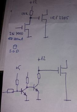

Posiadam sterownik który włącza odbiornik minusem a więc odbiornik jest cały czas podłączony do plusa a druga jego noga jest podłączona do sterownika którego max prąd wynosi 150mA
Do tej pory zamiast prądożernych przekaźników stosowałem mosfety jak na zdjęciu poniżej ale tym razem chciałbym sterować mosfetem przy uzyciu minusa, niestety nie wiem jak to zrobić
W sklepie elektronicznym sprzedawca naszkicował mi coś takiego poniżej lecz zamiast dwóch tranzystorów o których rozmawialiśmy sprzedał mi mosfety 2N7000 więc tymbardziej nie wiem jak to podłączyć
Który schemat jest poprawny ? Czy faktycznie mogę użyć 2N7000 ? Co wpisać w wyszukiwarkę aby znaleźć schematy które mnie interesują ?
