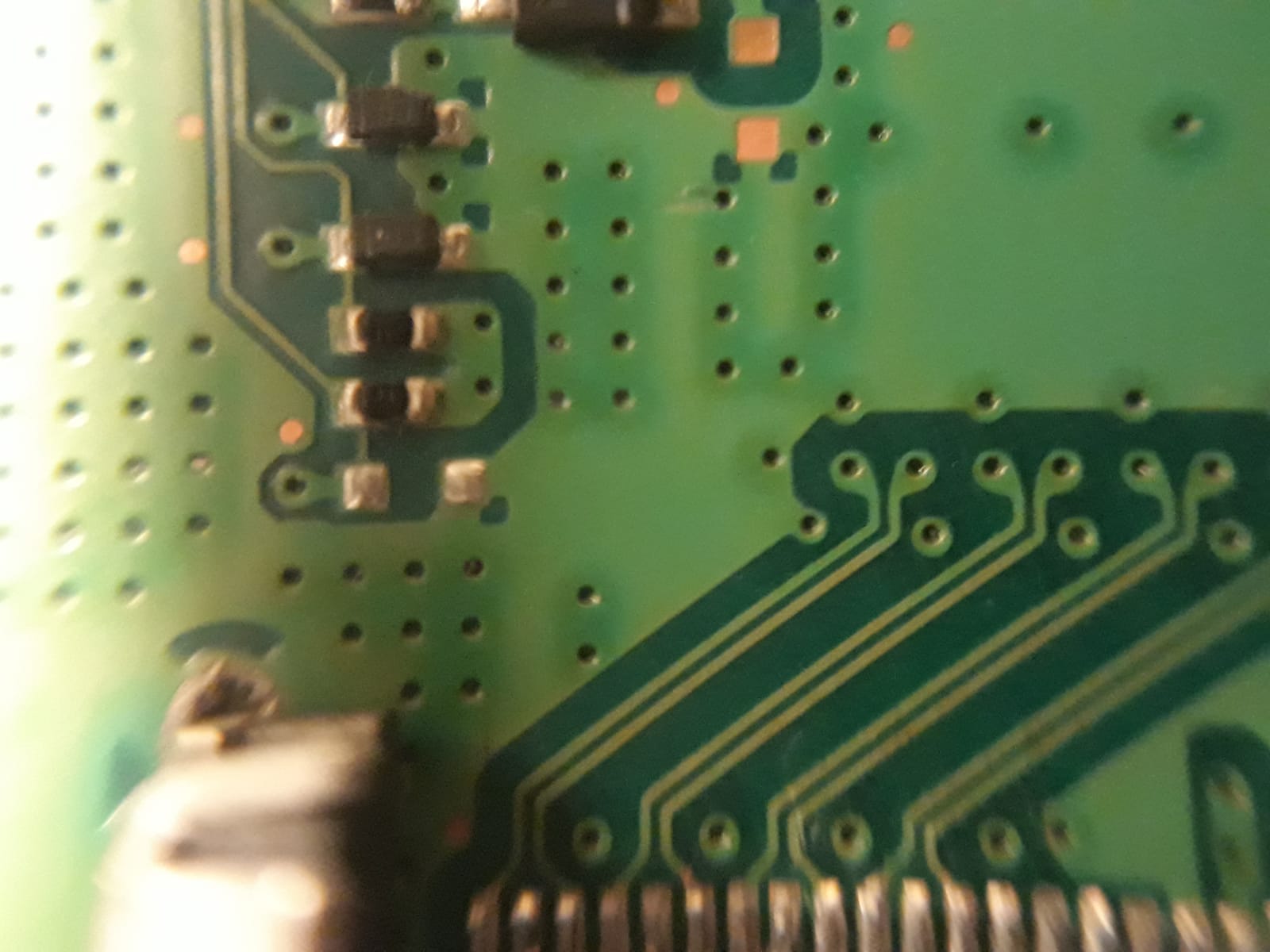

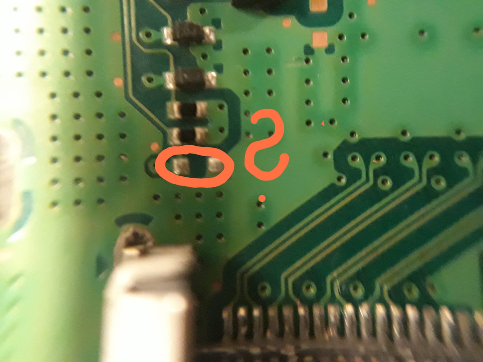

    Dzień dobry, znajomy podrzucił mi konsolę w której nieudolnie sam próbował wymienić złącze HDMI. Poprawiłem jego próby niczego nie umniejszając nikomu. Każdy z nas ma mniejsze lub większe zdolności i umiejętności. Wszystko na powrót poskładałem, wymieniłem termo-pady, nowa pasta, czyszczenie itd. itd.... podłączenie i...... nic. więc rozkładam na nowo i przeglądam...i widzę, że brakuje jednego elementu, i udało mi się znaleźć, iż jest to dioda. za nią dwa kolejne elementy to rezystyry (2KOhm). Niestety o diodach nie mogę nic znaleźć. I dlatego proszę o pomoc.

    Jesteś pewien, że tam coś było?
    Czasami producent zostawia na płytce pady i niczego nie lutuje. Jest to normalne.

    Według info z sieci jest to Zener 5.6V i polecają wstawić np. CDZFHT2RA5.6B

    No na 99%. Na innych pustych miejscach nie ma spoiwa,

    Więc tak, dzisiaj chciałbym zamknšć temat. Po pierwsze najważniejsze, brakujšca dioda o którš pytałem i o niej pisałem nie jest ( w moim przypadku) wymagana, miejsce pozostawiłem puste. Dzisiaj ponownie przelutowałem złšcze HDMI. Okazało się, że problem były połšczone styki...….
