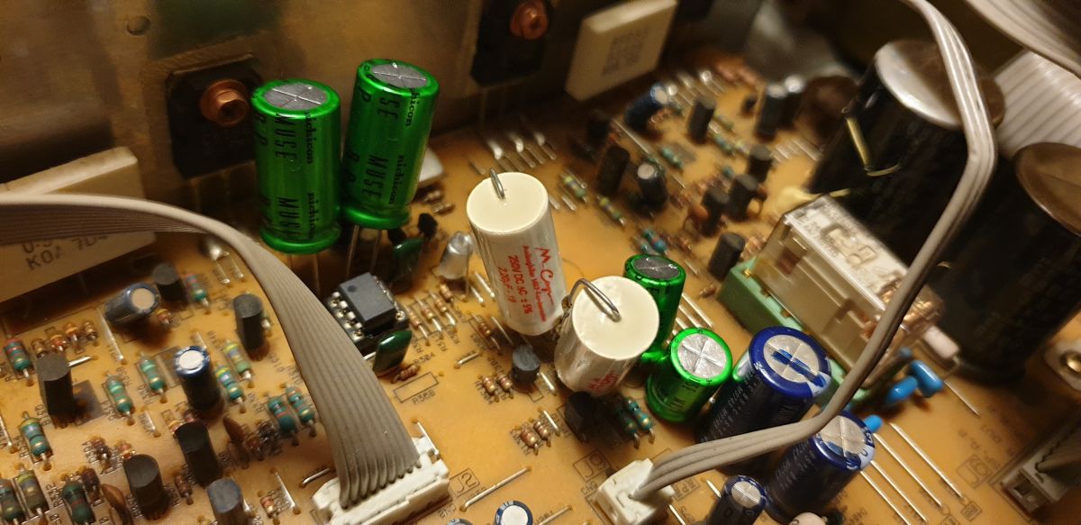

    Postanowiłem poprawić dźwięk mojego Pioneera SX-205 RDS, choć byłem z niego bardzo zadowolony.
    Załączam schemat: http://diagramas.diagramasde.com/audio/PIONEER_SX205_SX255R.pdf
    (ten schemat dotyczy SX205 ale jest bardziej wyraźny)
    w załączeniu service manual
    Wg porad z zagranicznego forum zmieniłem:
    IC301 z µPC4570C na LM 833
    IC601 z NEC 4558 na LM 4562
    i kondensatory C305/C306 z elektrolitów 100uF na bipolary 220 uF ( Nichicon Muse ).
    Dźwięk jest bardziej szczegółowy niż przedtem.
    Miałem jeszcze pokusę podkręcenia trochę prądu spoczynkowego ale mierząc spadek napięcia pomiędzy emiterami Q1/Q3 i Q2/Q4 ( są one połączone rezystorami 2x0,33 5W) napięcie po włączneniu ampliturnera wynosiło 0 ???
    Nie wiem dlaczego - może po 10 min by wzrosło a może mój miernik jest za tani ( choć ma zakres 200 mV).
    Żeby regulować BIAS należy zamienieć rezystory R337/338 na rezystory precyzyjne.
    Na zdjęciu widać nowe kondensatory, LM 833 i nowy przekaźnik ( z pozłacanymi stykami) który wymieniłem wcześniej.
    Pioneer SX-205 RDS zaprojektowano jako bezobsługowy ( nie da się dostać do spodu płytki bez rozebrania całości) - ja po prostu wycinam Dremelem dziurę w spodzie pod określonym elementem Pioneer Sx-205 RDS - Tuning, upgrade, poprawa dźwięku

    W drugim etapie ( bazując na informacjach z forów) wymieniłem:
    C301/302 z 2,2uF/25V elektrolitów na polipropyleny ( wybrałem 2,2uF/250V Mundorfy)
    C303/304 z 470pF/50V ceramików na polistyreny tej samej wartości
    oprócz tego ( bo sąsiadowały) wymieniłem
    C383/384 100uF/25V z elektrolitów na bipolary Nichicon Muse
    C385/386 z ceramików 10nF na foliowe
    Tak naprawdę to poprawa dźwięku w stosunku do etapu 1 jest minimalna
    może te Mindorfy są do zwrotnic w kolumnach,
    w innych wzmacniaczach widziałem albo WIMA MKT 2,2uF/63V ( wysoki 7x7x13mm)
    lub 2,2uF/250V Vishay MKT 1820 (jasno zielony)
    Tym razem nie piłowałem dna wzmaczniacza bo w instrukcji serwisowej dla SX-205 jest napisane jak dojść do spodu płytki pcb ( w instrukcji dla SX-205 RDS tego nie ma)
    W 3 etapie wymienię kondensatory w zasilaczu z 6800uF/50V na 10000uF/71V i mostek prostowniczy z 4 A na 6A
    Załączam zdjęcie
    Bardzo proszę Was o komentarze lub uwagi gdyż nie jestem elektronikiem i wszystko robię w oparciu o to co wyczytam

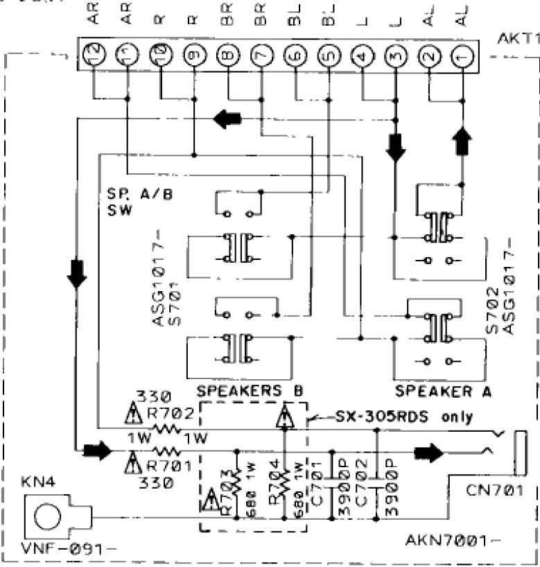

    Czekając na kondensatory i mostek podłączyłem słuchawki do gniazda na froncie. Słyszalny jest przydźwięk z sieci na obu kanałach przy ściszonym potencjometrze do zera i nie podłączonym żadnym źródle sygnału. Jest to dziwne bo tego przydźwięku nie słychać w głośnikach. Więc podłączyłem słuchawki do wyjść głośnikowych i ... nie słychać przydźwięku ???.
    Dlaczego ?
    Do słuchawek sygnał idzie przez 2 rezystory 330R/1W i 2 kondensatory 3900pF (schemat załączam) ale nie sądzę, że któryś z nich jest wadliwy bo przydźwięk słyszalny jest w obu kanałach.
    Proszę o pomoc !
    Mając dostęp do gniazd głośników zmierzyłem tzw. DC offset . W prawym kanale był stabilny -3,5 do -3,7 mV ale w lewym kanale rozpiętość napięcia była od ok -1,1mV do ok -10mV skacząc -2,2 do-3,5 do-7,2 do-1,1 do-2,5 do -3,7 do -10,0 i tak dalej. Było tak przy ściszonym potencjometrze, nie podłączonym źródle i ok 10 min wygrzaniu.
    Podobno jeżeli DC offset jst <50 mV to nie ma problemu ale chciałbym się z Wami podzielić tym dziwnym zachowaniem

    Sprawa przydźwięku rozwiązana: winny był brak minusa na połączeniu KN-4 (lewy dolny róg rysunku). Wystarczyło dokręcić go śrubokrętem.
    Co do skoków offsetu DC w lewym kanale - winą są najprawdopodobniej zimne luty lub uszkodzone połączenia przy kondensatorach C305 lub C301. Sprawdzę je i dam znać.

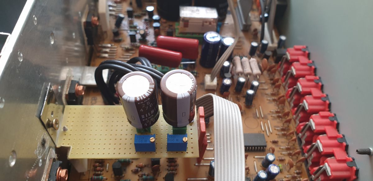

    Project ukończony!
    Poniżej zestawienie zmian:
    1. mostek prostowniczy z 4A na 6A
    2. kondensatory filtrujące z Nichicon 2x6800uF/50V na Nichicon 2x 10000uF/50V
    3. przekaźnik zabezpieczający ze srebrnego Omron na złoty Weidmuller
    4. IC301 ( opamp we wzmacniaczu mocy) z µPC4570C na LM 833
    5. IC601 ( opamp przy potencjometrze) z NEC 4558 na LM 4562
    6. Kondensatory na wejściu C301/302 z 2,2uF/25V Elna elektrolitów na no name 2,2 uF/400V polipropyleny (dałem tam gniazda do testowania I te brzmiały najlepiej IMO, Nichicon Muse bipolary też były świetne)
    7. Kondensatory feedbacku C305/C306 z 100uF na 470uF Elna Silmic II (tu też dałem gniazda do testowania innych)
    8. Rezystory prądu spoczynkowego R337/338 ze zwykłych 680 R na 2K potencjometry precyzyjne ( wystarczyłyby 1K bo obniżyłem rezystancję do ok 550R)
    9. Parę innych kondensatorów:
    C303/304 z 470pF/50V ceramicznych na polistyreny tej samej wartości
    C385/386 z ceramików 10 nF na foliowe
    10. Ustaliłem napięcie pomiędzy emiterami na ca 26mV
    zmierzyłem temperaturę na radiatorze ok 33 stopnie C
    zmierzyłem DC offset ca 3mV
    Ponieważ nie było miejsca na kondensatory feedback ani na potencjometry precyzyjne zrobiłem taki balkonik na nie ( widać na foto). Przewody wychodzące są ekranowane.
    Mój Pioneer SX-205RDS gra teraz świetnie … jak nowy
    Każdy komentarz mile widziany.
