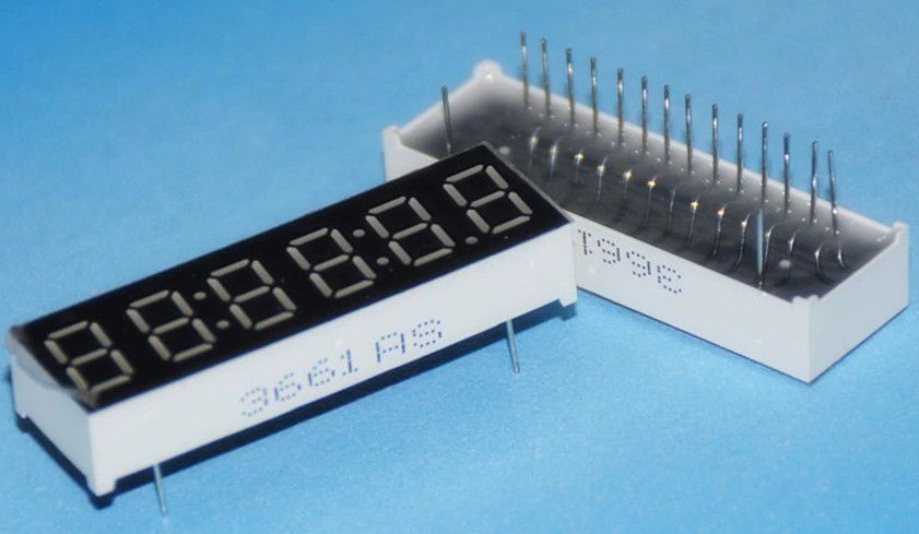

    Prosty moduł wyświetlacza 7-segmentowego, ośmiocyfrowego z kropkami. Niestety bez dwukropka. Oparty o układ scalony MAX7219, dzięki czemu do sterowania wymaga tylko kilku pinów. Korzysta z protokołu SPI.
    Moduł zakupiłem na eBayu za 1.73£, czyli jakieś 9 zł.

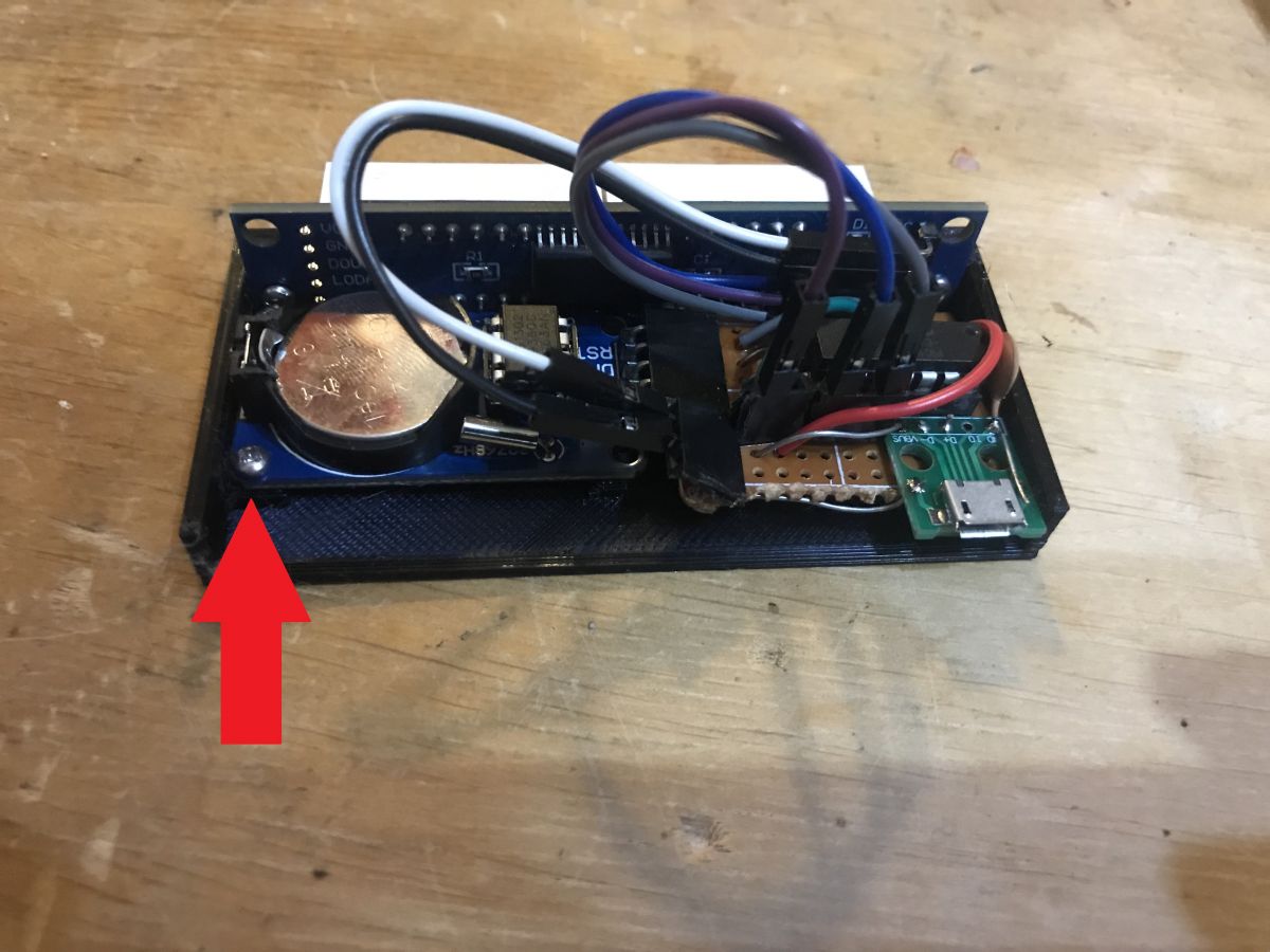

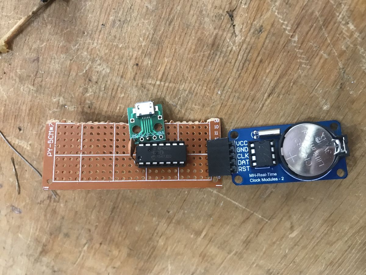

    Oprócz tego użyłem drobnicy, kilka rezystorów, kondensatorów podstawki pod PICa, oraz płytki uniwersalnej:
    Zegar/kalendarz na PIC16F1455, MAX7219, DS1302 - szczegółowy opis/kody/STLe
    I oczywiście filamentu PLA do wydruku obudowy.

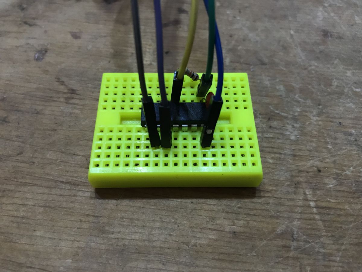

    Na płytce uniwersalnej podłączyłem PICa, dałem mu kondensator 100nF między piny zasilania i rezystor 10k na pin MCLR/RESET. Podłączyłem go poprzez ICSP do programatora:

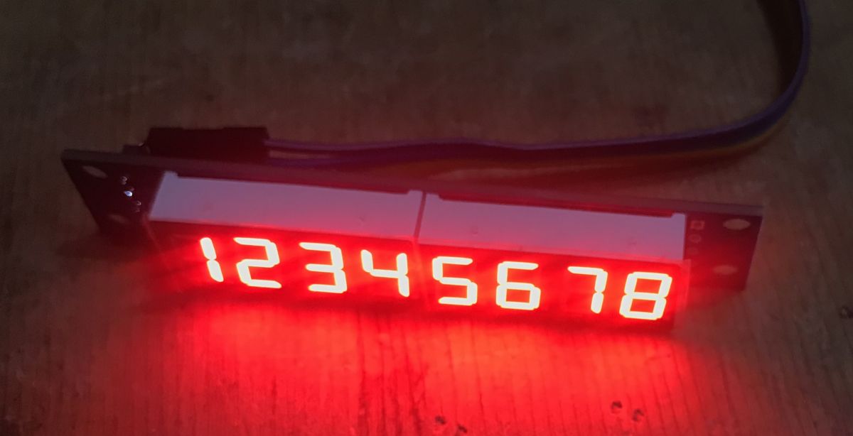

    Rezultat działania kodu na zdjęciach:

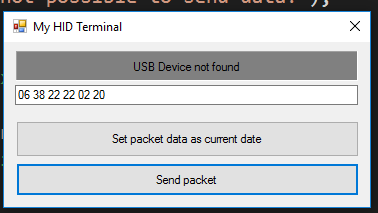

    Kod programu zmodyfikowałem tak, by wyświetlał na podłączonym wyświetlaczu to co zostanie odebrane przez USB/HID.
    Całość postanowiłem testować poprzez Terminal HID od MikroC. Działa on podobnie jak terminal UART - można przez niego wysłać dane, tyle że po HID.
    Włącza się go z poziomu Mikro C z zakładki Tools:
    Od razu pojawiło się w nim moje urządzenie ("USB HID Clock20"):

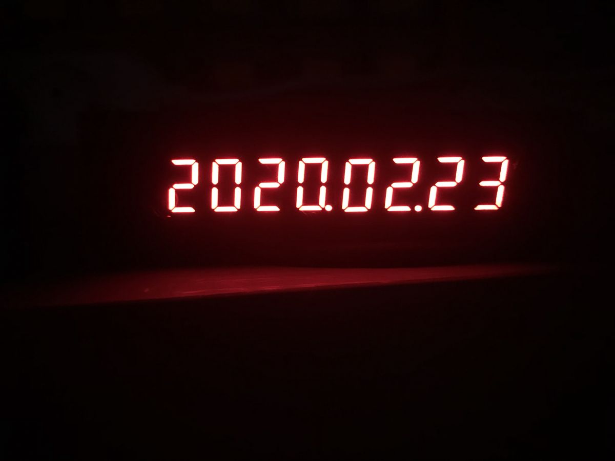

    Rezultat na MAX7219:
    Wysyłanie stringu "1999.12.23" przez HID Terminal:

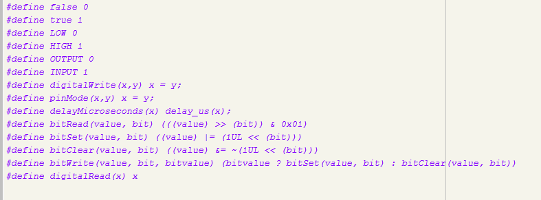

    Kolejnym krokiem było uruchomienie RTCC DS1302. W tym kroku bardzo pomocny był przykładowy kod komunikacji z tym RTCC dla Arduino:
    https://playground.arduino.cc/Main/DS1302/
    Swoje rozwiązanie oparłem o ten kod, a właściwie wręcz go skopiowałem i uruchomiłem u siebie za pomocą sprytnego użycia preprocesora C:
    Funkcji do konwersji BCD użyłem stąd:
    https://download.mikroe.com/documents/compilers/mikroc/pic/help/conversions_library.htm
    Niestety część kodu dotyczącą struktury czasu musiałem przepisać, gdyż Mikro C chyba ze względu na padding w niechciany sposób odczytywał jej pola.
    Na początku testowałem wszystko na sztywno ustawiając bieżącą datę w kodzie na starcie programu, ale w następnym kroku opiszę na to lepsze rozwiązanie.

    Krok 7 - Lutowanie 'partyzanckie' na uniwersalnej wierconej płytce
    Teraz przyszła kolej na przeniesienie projektu z płytki stykowej na lutowaną uniwersalną. Postanowiłem, że będzie się ją łączyć z modułem RTCC z pomocą wtyku na goldpiny 2.54mm, a wyświetlacz będzie podłączany kabelkami. Przygotowałem potrzebne elementy:
    Następnie rozpoczął się żmudny proces lutowania i kombinowania, nie będę go tutaj szczegółowo opisywać, ale i tak zamieszczę zdjęcia:
    Zegar/kalendarz na PIC16F1455, MAX7219, DS1302 - szczegółowy opis/kody/STLe Zegar/kalendarz na PIC16F1455, MAX7219, DS1302 - szczegółowy opis/kody/STLe
    Zegar/kalendarz na PIC16F1455, MAX7219, DS1302 - szczegółowy opis/kody/STLe Zegar/kalendarz na PIC16F1455, MAX7219, DS1302 - szczegółowy opis/kody/STLe Zegar/kalendarz na PIC16F1455, MAX7219, DS1302 - szczegółowy opis/kody/STLe
    Gotowa elektronika:

    I po wydruku sprawdziłem mocowanie wyświetlacza oraz modułu RTCC za pomocą śrubek. Dobrze się je wkręca do filamentu PLA, jest on na tyle miękki, że da się je wkręcić i na tyle twardy, by je dobrze trzymać. Ale oczywiście z czasem gwint się wyrabia i już tak nie trzyma.

    Dodatek - program do ustawiania bieżącej godziny
    W celu odłączenia się od "HID Terminal" z MikroC przygotowałem narzędzie które oferuje podobną funkcjonalność.
    Prezentuje się ono tak:
    Po wysłaniu pakietu jest odpowiedni komunikat:
    Program też oczywiście wykrywa, czy w ogóle nasze urządzenie (o VID 0x1234 i PID 0x0001, jak wspomiane wcześniej) jest podłączone:
    Za pomocą tego programu można łatwo ustawić bieżący czas w moim zegarku - po prostu naciska się najpierw przycisk ustawiający tekst daty, a potem przycisk wysyłający go przez HID.
    Załącznik do pobrania (wymaga NET Framework 2):

    khoam napisał:
    Na ali są 6-cyfrowe z dwukropkami:
    Hm, co prawda nie są to gotowe moduły tylko same wyświetlacze, ale to raczej nie problem. Godzina w postaci 21:50:30 na pewno wyglądałaby lepiej niż to co jest teraz, tylko pytanie co z datą? Czy pod kątem estetyki byłaby to zmiana na lepsze?
    Pomogłem? Kup mi kawę.

    Dodatkowo format bez spacji, tylko z kropkami jest dla mnie mało czytelny. 20200223 licho wygląda moim zdaniem.
    Na nadgarstku mam zegarek który wyświetla dzień i miesiąc (bez migania, osobno, niezależnie od wyświetlania czasu) i to się czasem przydaje - np. na poczcie czy w innym urzędzie, gdzie trzeba wpisać datę. Rok i miesiąc zawsze się pamięta, ale dzień już niekoniecznie. I to jest chyba jedyny przypadek, że wyświetlanie daty w zegarku ma sens.
