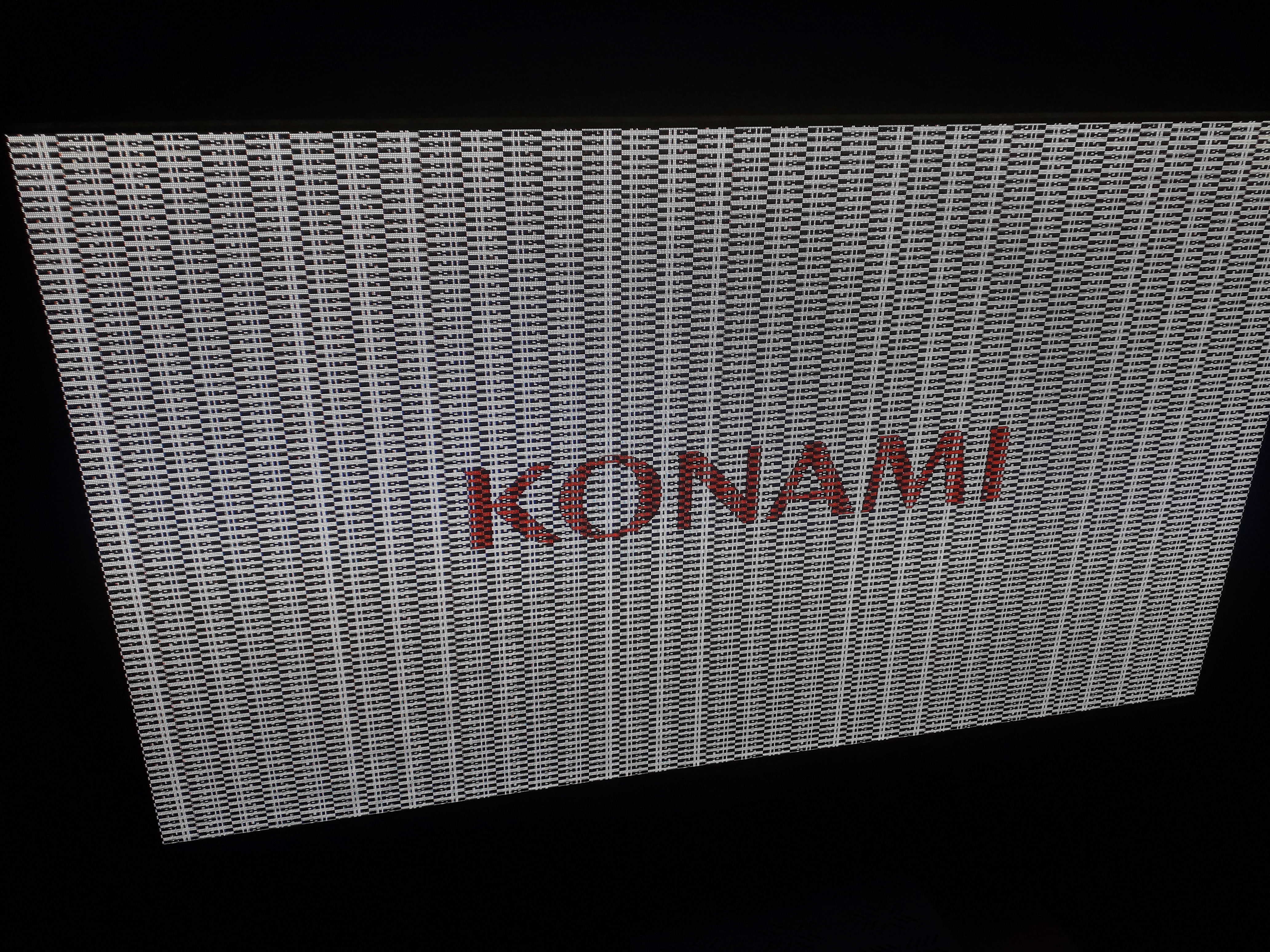

    Witam. Mój problem z konsolą polega na tym , że po włączeniu jej po około 5 minutach wyskakują na ekranie dziwne paski, dźwięk się zacina albo pozostaje bez zmian. Dodaje w załączniku zdjęcie jak to wygląda.

    Zwykłe artefakty, oczywiście puszczają luty pod RSX'em i za jakiś czas padnie totalnie.

    Artefakty powinny się pokazywać w różnych momentach od załączenia konsoli nie tylko po 5 minutach, tak samo artefakty powinny ujawniać się na ekranie w przeróżny sposób, a to raz jakieś dziwne trójkąty kolorowe, a to raz jakieś pionowe pasy, innym razem może to być zalew białych kropek na ekranie.
    Jeszcze nie słyszałem o naprawie rebalingu gdzie sprzęt podziałał 5 lat. Zazwyczaj to było pół roku lub max 1,5 roku. Zaden serwisant Ci tego nie powie bo inaczej straciliby robote.
