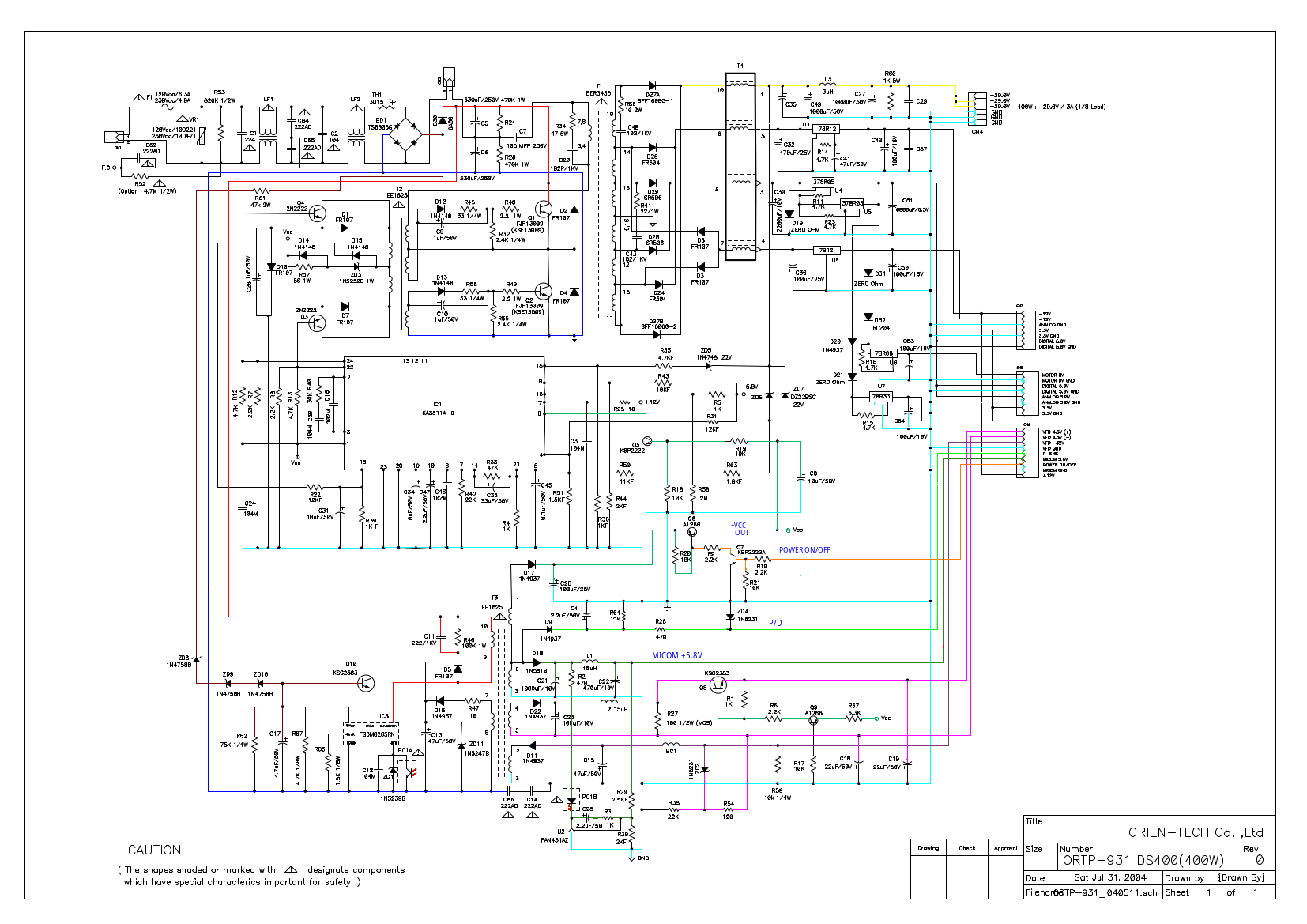

    1. Naprawiony zostal zasilacz smps - sekcja 5V6. Po naprawie i sprawdzeniu zasilacza przy wymuszeniu zalaczenia P/ON - napiecia na szynach poprawne bez obciazenia pozostalymi modulami.
    2. Z uwagi na powyzsze dokonalem sprawdzenia calosci:
    - podlaczenie do sieci AC 230V - dioda standby "swieci swiatlem ciaglym" mimo to proba wlaczenia klawiszem POWER - bez powodzenia
    - po podaniu napiecia 5V6 na P/ON poprzez diode i wymuszenie zalaczenia zasilacza kino uruchomilo sie a na wyswielaczu "PROTECT"
    - po ponownym odlaczeniu od sieci AC i wlaczeniu kino uruchomilo sie poprawnie - pomiar napiec zasilacza wykazal prawidlowe wartosci zgodne ze schematem dla modelu HT-DS400 - tylko taki jest obecnie dostepny.
    Po wykonaniu testu calego urzadzenia naprawe uznalem za zakonczona i odlaczylem od sieci AC.
    Trzeciego dnia podlaczylem sprzet ponownie i tryb "standby" uzyskalem dopiero po 2h czekania i urzadzenie mozna bylo wlaczyc za pomoca POWER.

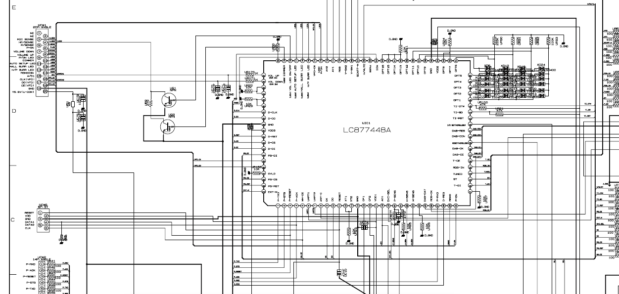

    Sprawdzilem i przelutowalem cala plytke z procesorem sterujacym - bez rezultatu.
    Zastanawiam sie czy to zachowanie moze miec zwiazek z uszkodzeniem firmware.

    Wszystkie kondensatory zostaly sprawdzone pomierzone ESR, C, tg strat i wymienione w procesie naprawy zasilacza SMPS.
    Cala plyta zostala przelutowana - zimne luty wykluczam
    Zasilacz jako samodzielny blok w szeregu z zarowka 100W w miejscu bezpiecznika sieciowego startuje za kazdym razem po podaniu przez diode napiecia na pin P/C z szyny 5V6.
    Zastanawia mnie wartosc napiecia na szynie P-SENS ( P/D, P-SNS - oznaczenie rozne w zaleznosci od producenta ale oznacza wedlug mnie "P/D - power/down, P-SENSE - power-sense i to samo P-SNS") - tutaj mam +4.75V a powinno byc 5.1V bo na taka wartosc napiecia jest zaimpementowana w obwodzie dioda zenera ZD4 spolaryzowana przez R26.
    To by nawet bylo logiczne. Procesor MICOM zasilany jest z szyny +5V6 poprzez diode wiec napiecie zasilania jego +5.0V jest porownywane z napieciem z szyny P-SNS i jezeli na szynie P-SNS jest miej od 5.0V prosesor nie wystawia stanu "standby" i przechodzi do trybu wylaczenia.
    Powstaje pytanie w jakich granicach powinna sie utrzymywac wartosc napiecia na P-SNS aby nie doszlo do wylaczenia ?
    Czyli czy +4.75V to logiczna "1" czy juz stan zabroniony dla UIC1 - LC877448A
    samsung ht-ds900 - Po dwoch dniach bez AC 230V - brak standby
    Jezeli powyzsze rozumowanie dotyczace dzialania ukladu jest poprawne to po wymianie diody ZD4 na nowa usterka powinna ustapic.
    Dzisiaj wymienilem diode ZD4. Usterka jak byla tak jest.
    Wypialem zwore, odcinajac zasilanie na PIN P/D i zmierzylem wartosc napiecia na nim po ponownym podlaczeniu do sieci AC 230V. Okazalo sie ze napiecie na nim wynosi teraz +3.95V (przy podlaczonym do PIN 20 procesora UIC1 wczesniej bylo +4.8V) a przetwornica ST-BY zaczyna sie dlawic ( obnizyla sie czestotliwosc pracy ) co by wskazywalo ze po stronie wtornej ktorys z prostonikow jest przeciazony i niepozwala na prawidlowa prace tego bloku zasilacza.
    W zwiazku z powyzszym aby dokonac prawidlowej diagnozy uszkodzenia nalezy rozpiac obciazenie ze wszystkich szyn tego bloku i dopiero wtedy dokonac pomiaru na diodzie ZD4.
