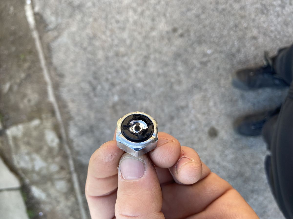

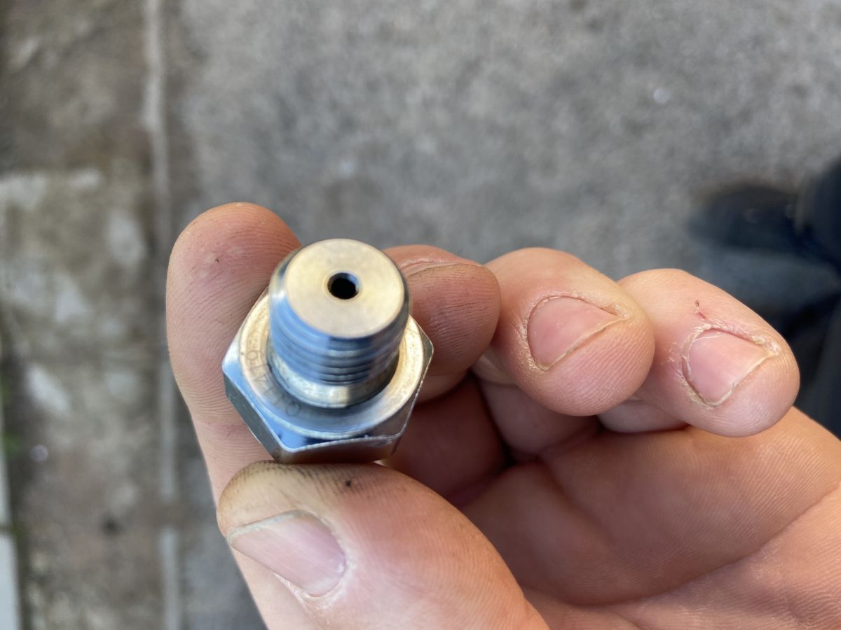

    Elo,
    Czy ktoś może coś poradzić z klamotem którego wczoraj zakupiłem niby z czujnikiem ciśnienia oleju był problem, zakupiłem ten czujnik- gościu mi znalazł zamiennik z katalogu, lecz nie wiem z jakiego pojazdu ( ponieważ od tego czegoś co można nazwać pojazdem, w Wielkie Brytanii nie posiadają takich czujników). Zamontowałem czujnik i niestety nadal świeci check engine,bląd -p0520 Obwód czujnika /przełącznika ''A'' ciśnienia oleju silnikowego! chciałbym się dowiedzieć czy może jest jeszcze jakiś czujnik, ktoś się z tym spotkał skoro przełącznika A to i może jest B :D dajcie jakieś wskazówki bo szykuje butelke z benzyną na niego :D:D:D

  • #9 18492910
    ManiekUkkk
    Poziom 5  
    Stary czujnik był w 99% sprawny tylko nie od Tego Pojazdu co mogę pokazać to tylko głowę czujnika, właśnie rozmawiałem jeszcze z jednym podali mi numer który właśnie założyłem wczoraj i i pewnie tez nie taki.Jaki zamiennik czujnika ciśnienia oleju do Chryslera Ypsilon 1.3 diesel? Jaki zamiennik czujnika ciśnienia oleju do Chryslera Ypsilon 1.3 diesel? Jaki zamiennik czujnika ciśnienia oleju do Chryslera Ypsilon 1.3 diesel?

    Ciężko pomóc ponieważ numeru QT1419 z czujnika nie ma w różnych katalogach.
    W Lanci Ypsilon 1.3 Multijet jest taki sam silnik co w Twoim Chryslerze ale niestety występuje ich kilka wersji na różne ciśnienia(czujniki znajdują się na dole): https://aftermarket.7zap.com/en/pc/546/9612/10271/10345/
