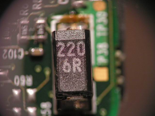

    Witam. Wygląda jak kondensator,czarny z paskiem,napis 220,pod spodem 6R. Po wylutowaniu-pod omomierzem dziwnie sie zachowuje-rózne wskazania w obie strony.W jedną strone sie ładuje. Moze jest uszkodzony.Jezeli to kondensator- to jaka wartość. Pozdrawiam

    Warto by to zobaczyć :D zrób fotkę i doklej - może to być "elektrolit" i niekoniecznie uszkodzony...

    Hmm dziwna sprawa. Wygląda na elektrolit, ale nie pasuje mi w oznaczeniu ta literka R. Według moich danych R oznacza zamianę kolejności wyprowadzeń (np w tranzystorach SMD). Z kolei pasek oznacza biegunowość, więc pozostają tylko dwie ewentualności: albo jest to elektrolit (zapewne 220*10^-6 F) albo też co mało prawdopodobne dioda.

    wszystkie elementy do okola wydaja sie byc opisane
    dlaczego ta "dioda" nie ?
    gdyby na fotce bylo widac przebieg sciezek to mozna by cos wiecej wywnioskowac
    najprosciej wziasc miernik i przylozyc na piszczenie
    jak kondek to bedzie "pikac" :)

    Jest to kondensator tantalowy, 22uF/6V. Paskiem oznaczony jest PLUS.

    Miałem wątpliwości czy to kondensator ponieważ sprawdzając go miernikiem Protek 506 nie piszczał przy zwieraniu. Wziąłem więc Metexa i wszystko ok. Kondensator sprawny. Dzieki za pomoc.
