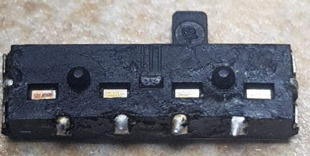

  • #8 18510379
    andy100
    Przemierzyłem i tak jak widać na zdjęciu 2 środkowe styki są razem połączone i w stanie spoczynku łączą z prawym a do wybudzenia z lewym. Można powiedzieć że w tym układzie tworzy 2 pary. dodatkowo boczne wyjścia ( jakby mocujące ) są podłączone do zewnętrznych styków ale nie są podłączone ze sobą. na płytce są krosy między tymi stykami a bocznymi stykami. Ogólnie konstrukcja patrz na mnie a najlepiej nie ruszać i szybko się zepsuć-takie czasy. wymiar zewnętrzny 10,4x3,5x2 mm ale miejsce jest więc można coś lekko większego zmieścić.

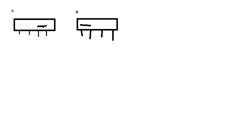

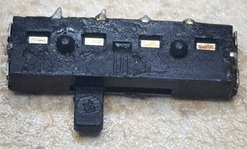

    andy100
    przecież piszę że 2 środkowe są wspólne i połączone ze sobą. przy załączeniu łączy 1 z 2 a spoczynek to 3 z 4 Fujitsu Stylistic Q572 - Uszkodzony wyłącznik, co można podstawić zamiast niego?
    pozycja A to spoczynek a B to załączenie po którym wraca do A (widok z góry)
    tak wygląda ten przełącznik w fujitsu T730. Różni się kierunkiem załączania w stosunku do Q572-lustrzane odbicie

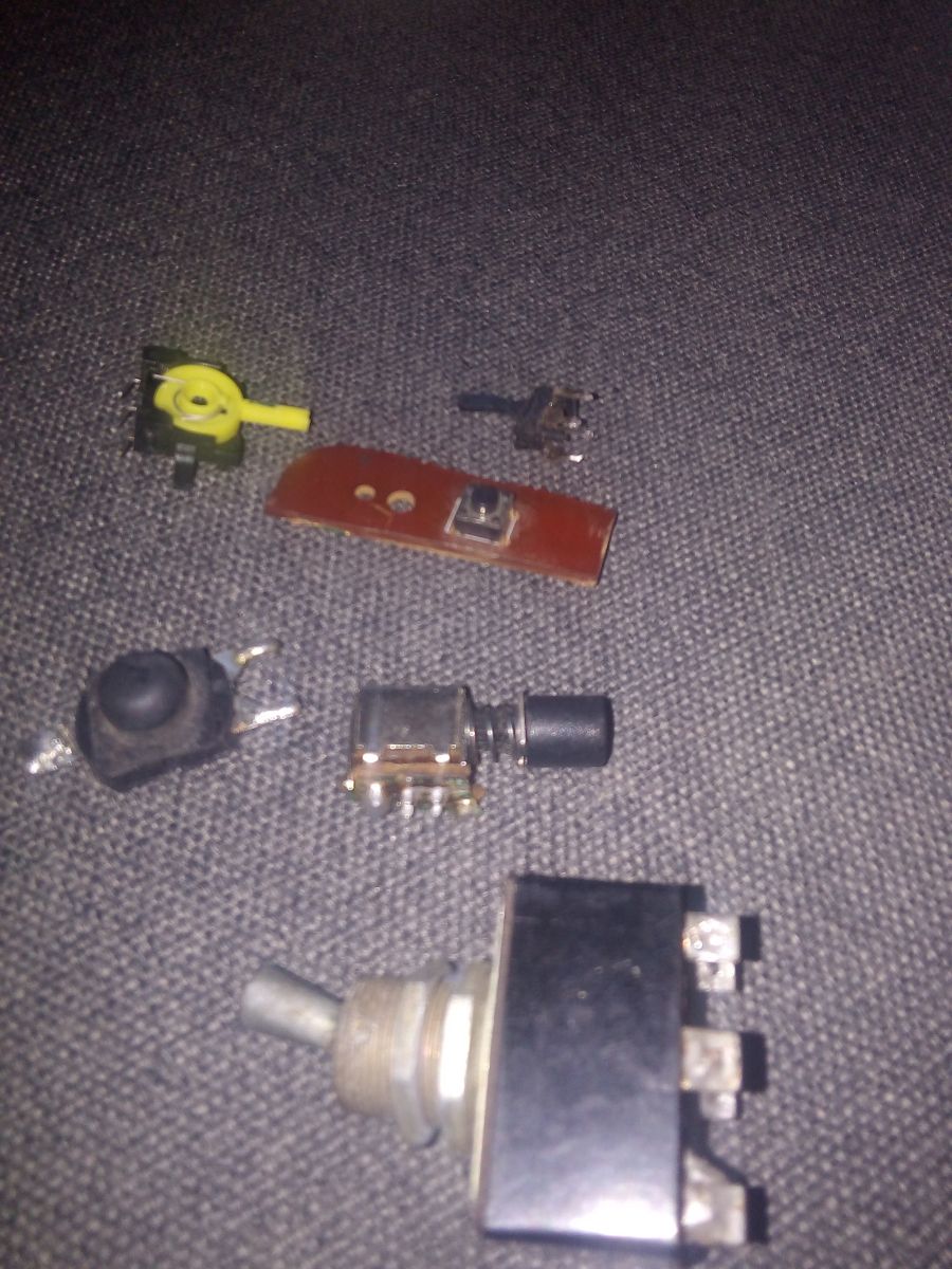

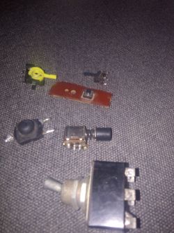

    Ok teraz łapie nie zatrybilem. Ale to dalej touch switch . Tu mamy pewność. Pytanie czy nie można wlutować tego odwrotnie wszak to logiczne?tego z innego modelu hihi. Czyli to podwójny złącznik. Wyślę Panu w takim razie co uda mi się znaleźć w swoich zasobach na tej zasadzie złączania styków. Mogliśmy odrazu je ponumerowac lewica 1, 2, 3, 4 i prawica. Lewicę i prawicę olać bo często bywa że tylko mocujące lub do tego samego np ogólny minus na płytce lub w ogóle nie mają połączenia "ścieżką “ z innymi podzespołami lecz brak zdjęcia tyłu . Mój adres mailowy xmrix(_at_)wp.pl proszę o cierpliwość i adres na który mam wysłać kopertę z tymi maleństwami wszak muszę odświeżyć jak się wysyła listy i sama koperta idzie z 3-4 dni czyli tydzień. Przed lutowanie proszę o zdjęcia tyłu i o wiedzę. Wie Pan że przed gmeraniem w takich urządzeniach teoretycznie TRZEBA być uziemionym? Ja to olewam często się udaje ale powtarzam to Ja nie ponosze odpowiedzialności za ewentualne szkody w zdrowie

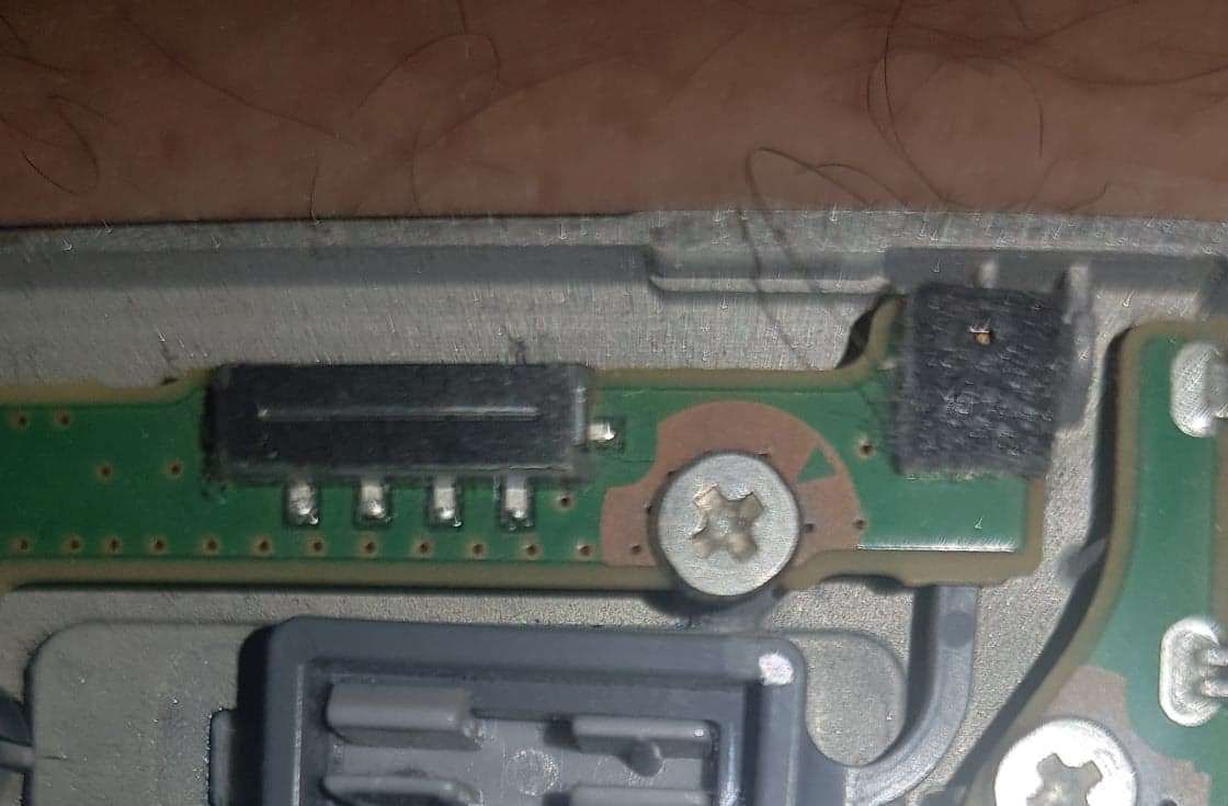

  • #14 18525844
    andy100
    zdjęcie tyłu akurat jest w pierwszym poście
