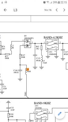

Witam, poszukuję schematu mikrofonu tego radia. Przewody kabla i wtyk są ok.
Nie działają UP DOWN i AQ.

Tomasz_XX napisał:Kolego jeżeli tak jest, że nadal Ci nie działają przyciski a mikrofon jest dobry, to szukaj dławika L3 uszkodzonego.A sprawdzę. Na wyświetlaczu brak jest sygnalizacji włączonej blokady klawiszy.

Tomasz_XX napisał:Albo uwalony procek, lub dławik o którym wspomniał Kol. Adam:Pomiędzy pinami 1 i 4 nie ma napięcia. Nie ma też pomiędzy pinem 4 a gniazdem mikrofonowym.
Novile napisał:Zrób zdjęcie, Twojego TRX_aszukaj dławika L3 uszkodzonego.
