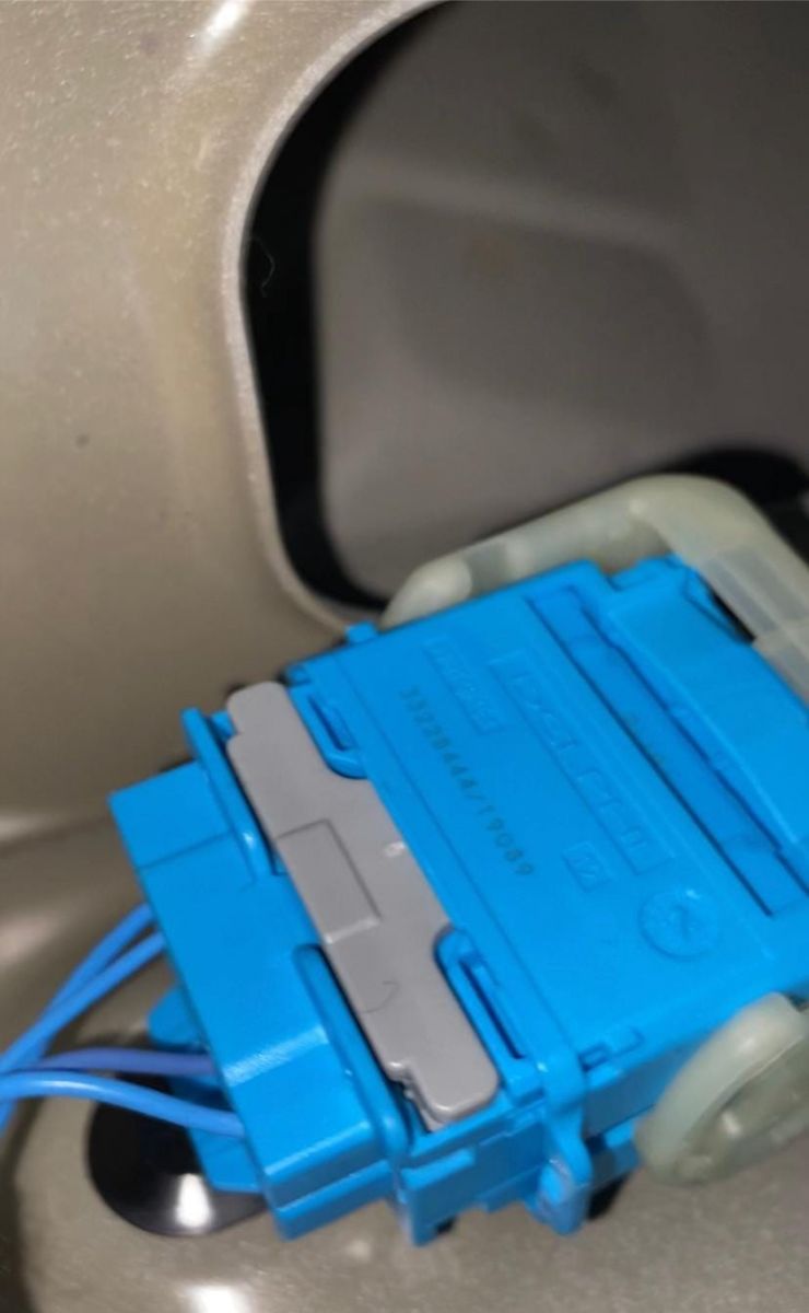

    Dziękuję za poradnik. Będę próbować przeprowadzić taką operacje w Oplu Grandland X bo to bliźniacze auta z 3008. Wczoraj dostałem się do kostki w słupku ale na pierwszy rzut okna widać, że rozłożenie pinów jest inne. Czy dysponujecie schematem do opla? 3008 II - Montaż podłączenie fabrycznej kamery cofania - doposażenie.
  • #11 19236901
    awariall
    Zostawię dla potomnych. Wychodzi jednak, ze układ pinów identyczny jak w 3008II

    Posiadam 3008 z.2017r i chciałem dołożyć kamerę cofania, kupiłem kamere z wersji gt z wiązka i kable sygnałowe z gt są na innych pinach ja u siebie podłączyłem według schematu z forum pin 16 i17 z tyłu w błotniku próbuje kodować arduino w radiu i bsi i nie pojawia się obraz ,i mam tu pytanie czy kamera ta z gt może działać na pinach 16 17 .Dodam że na radiu nic się nie wyświetla podczas wciśnięcia biegu wstecznego .Auto wyposażone w czujniki przód tył w błotniku są piny 16 17 8 I masz podpiolem pod 7 choć tego w schemacie nie ma .Z góry dziękuję za jakiś punkt zaczepienia.
  • #23 20622702
    Luki12
    A próbowałeś na odpalonym silniku czy tylko zapłon??? Bo w Croslandzie trzeba odpalić silnik żeby działało
  • #24 20622775
    mariusz79
    Tak patrzyłem na odpalonym tylko może być problem z kodowaniem bo jak by było dobrze zakodowane to powinien chyba świecić pomarańczowy trójkąt na monitorze nawet bez kamery.
    Kodowałem jako sama kamera cofania i jako kamera 360 w radiu i bsi i nic się nie pojawia, zastanawia mnie czy po opieciu kamery w działającym aucie coś radio wyswietla jakiś komunikat?

    Dzięki za odpowiedź już sobie poradziłem chodziło o zaprogramowanie bsi przez port szeregowy a ja programowałem tylko w NAC (robiłem to wszystko za pomocą arduino według vlud na forach francuskich) także auto już posiada kamerkę.
