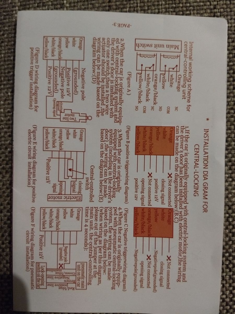

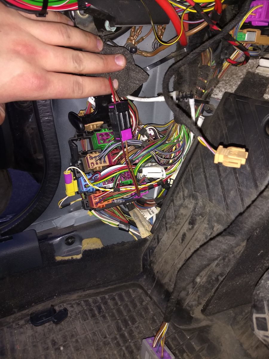

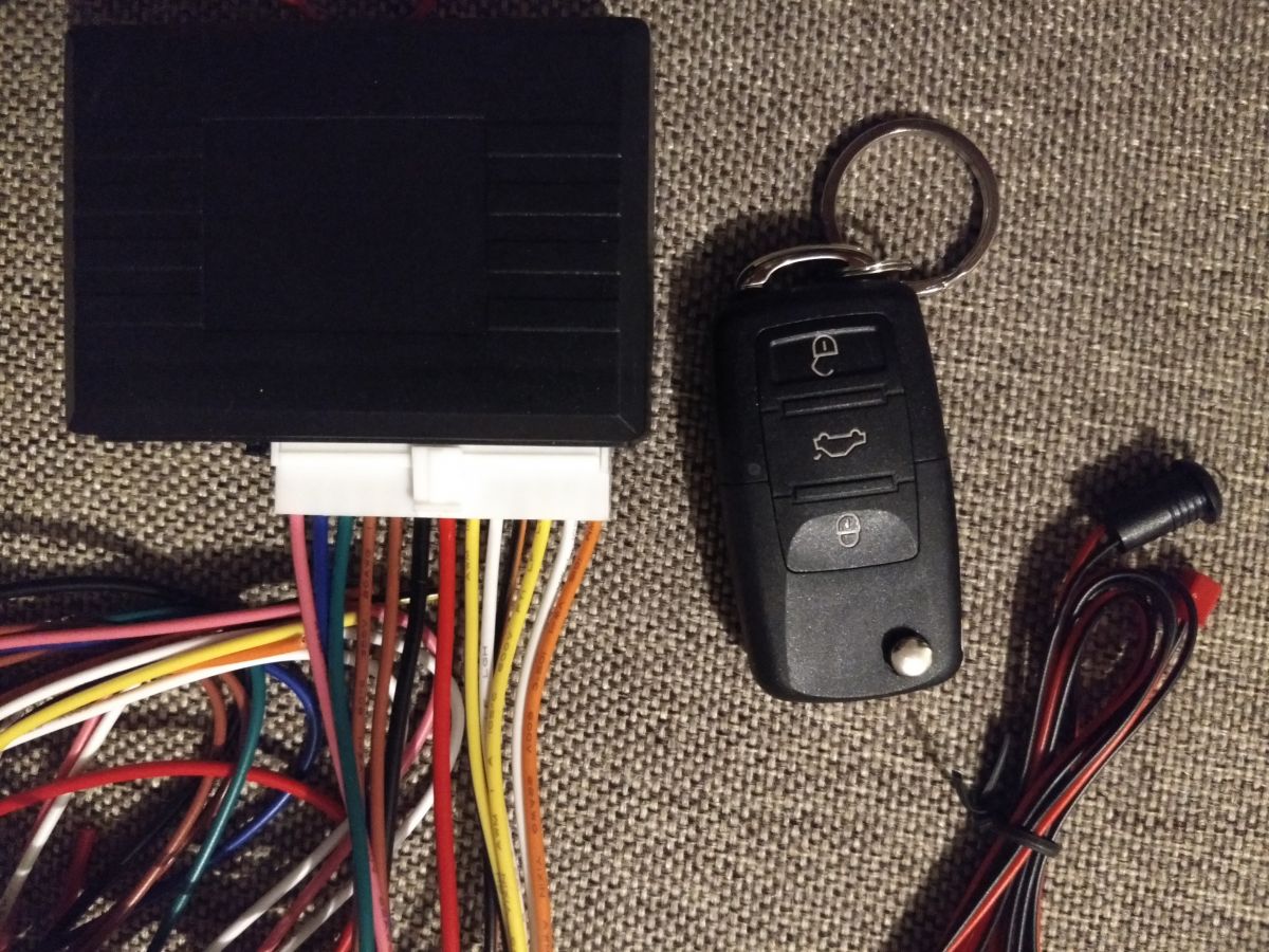

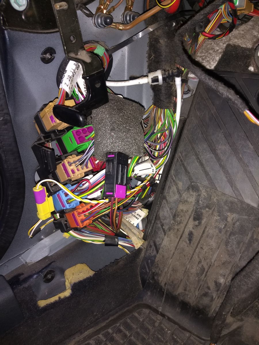

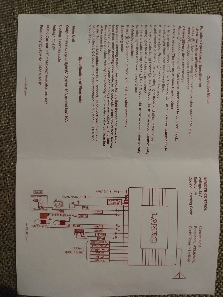

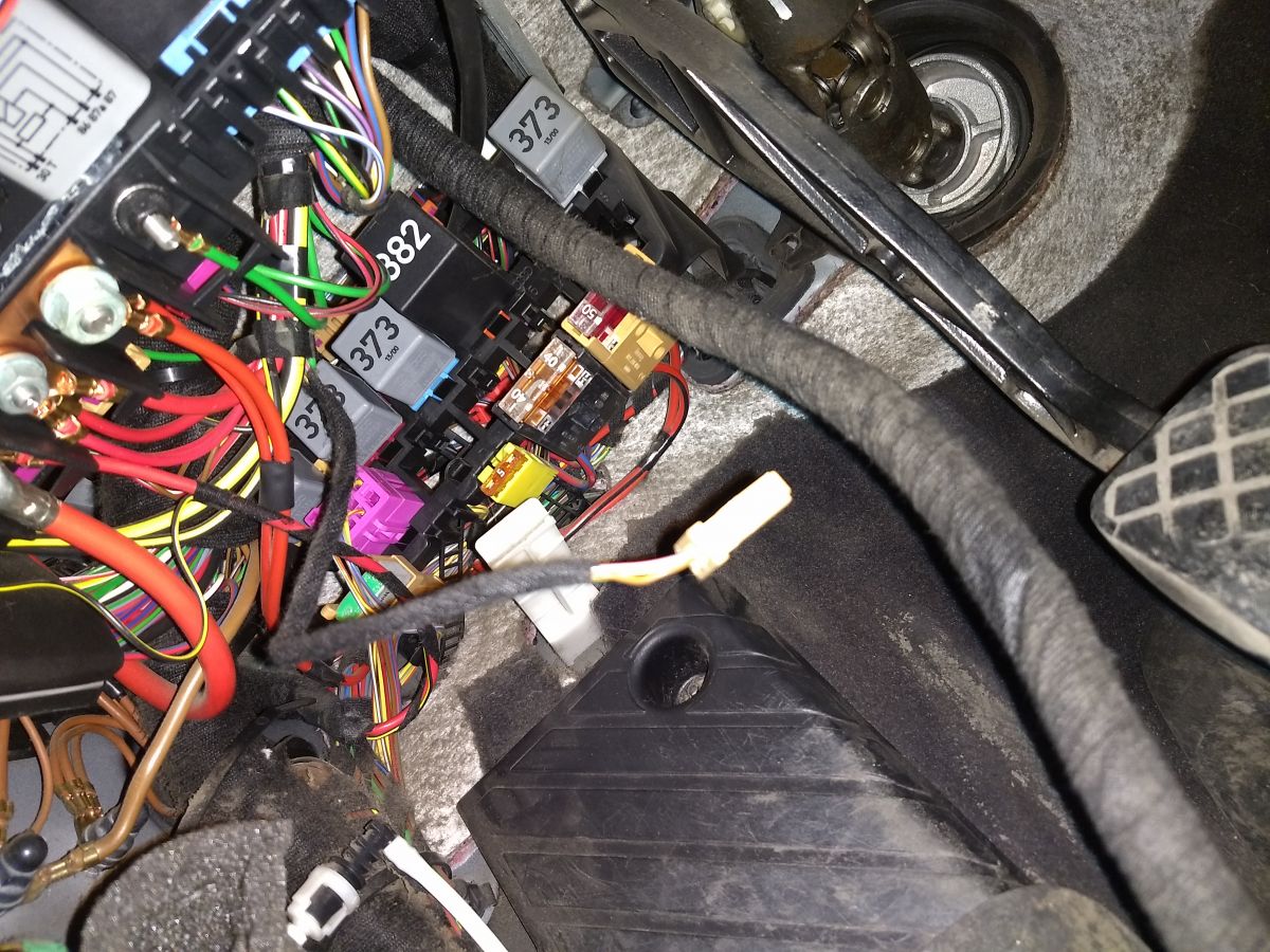

    Witam!
    Zanim opiszę problem techniczny powiem dlaczego chcę tę operację koniecznie przeprowadzić sam. Kiedy pojechałem do jedynego warsztatu w moim mieście żeby zapytać o koszt założenia centralki facet zażyczył sobie za to 300zł. Drugim problemem było to, że facet stwierdził, że piloty w scyzorykach są do bani i On może zamontować jedynie zestaw z oddzielnymi pilotami ( znalazłem dokładnie taki sam zestaw na Allegro i kosztował 56zl z dostawą :/ ). Więc raczej nie mam w pobliżu fachowca, który zrobiłby mi to w rozsądnej cenie.
    W tym tygodnia zamówiłem zestaw do centralnego zamka sterowany pilotem (Keyless Entry System MODEL: LB-405) z aukcji. Oglądałem wcześniej na forum temat odnośnie tego, jednak nie przemyślałem, że w polifcie są inne kostki. :/
    Potrzebuję pomocy w znalezieniu kostek:
    - centralnego zamka
    - świateł awaryjnych
    - domykania szyb
    - kostkę ze stałym zasilaniem 12V. Raczej nie chcę rozkręcać tunelu środkowego żeby dostać się do zapalniczki, ponieważ musiałbym zdemontować połowę auta w tym sterownik LPG. Wolałbym żeby kostka była gdzieś pod kierownicą no chyba że nie ma łatwiejszego wyjścia. :/
    Poniżej załączam zdjęcia zestawu do centralki i kostek pod kierownicą.
    Proszę o pomoc najlepiej ze zdjęciami lub schematem tych kostek.

    Tylko pamiętaj , zanim podłączysz pomierz. Mogą być różnice i z doświadczenia wiem, że zawsze są.
    Domykanie szyb zrobisz ustawiając długi czas zamykania.Teraz widzę,że maksymalny czas zamykania to 4s , czyli nici z domykania szyb.
