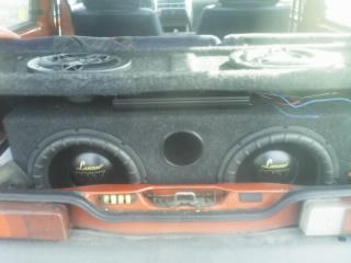

    chlopaki lanzar ma 275RMS :) mam takie dwa i bardzo dobrze sie sprawuja graja swietnie i maja potezny bass potrafia nisko zejsc i poteznie udezyc i nie trzeba miec 1000RMSu zeby zatkoalo uszy wystarczy usiasc moim BMW na tyle i mimo scianki dzialowej miedzy siedzeniami a bagaznikiem bass w samochodzie jest idealnie słyszalny nawet przy malej głosnosci. Napedzam Maxy lanzarem Vibe 431 i radzi sobie swietnie. Jesli chcesz nie wysokim kosztem uzyskac ładne cisnienie i miec suba ktory idealnie sie nadaje do szybkiej muzy to doradzam Lanzara Max12 jest w cenie od 200 do 250zł drozej to zdzierstwo. Carpower hpb1502 jest najlepszy pod tego Lanzara jesli chodzi o picyk. Pozdrawiam :)
    Jaki głośnik??
    a co do 2 cewkowego to bys musial szukac zeby mial cewki 2x2ohm zeby zagral pod zwyklym wzmacniaczem. 2cewkowy ma mniejszy SPL od jednocewkowego i wiecej z nim klopotow najlepsze rozwiazanie to jednocewkowy max12 niezawiedziesz sie napewno. Wyszła jeszcze wersja głosnikow Lanzara Max12 PRO wiec poczytaj tez o tej najnowszej serii

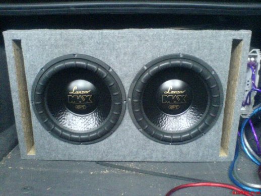

    Coś nie tak z tym Lanzarem Max12 (jednocewkowy) piszecie, kupiłem tydzień temu dwa takie i napędzam je Carpower-em 750W HPB-1502 w trybie stereo, głośniki skaczą jak szalone, wzmacniacz na pół gwizka, podbicie basu na maxa, i nic, spodziewałem sie wiekszego basu, żadnego zatykania w uszach,normalne dudnienie. Bardziej dudni mój subwoofer Jamo w domu w pokoju 7x7m. Czy to może być problem skrzyni basowej ma 85litrów 2x bass reflex i jest z płyty WIÓROWEJ na dodatek oba głośniki mają wspólną komore. Co by tu zrobić ?

    ja zastsosowalem skrzynie po 45l na głosnik skrzynia jest dzielona w polowie i kazdy głosnik ma swoja komore niewiem co ci sie w nich nie podoba. jesli dobrze zestroiles skrzynie to powinno byc wszystko ok. tutaj pamietam ze byla mowa jeden carpower1502 na jeden głosnik jesli podlaczyles 2 pod jednego wzmaka to chyba jednak cmieniles impedancje głosnikow i wzmacniacz niewiem czy bedzie mial na tyle mocy zeby pociagnac te dwa głosniki
    a tak jeszcze na marginesie zestrojenie skrzyni odpowiednio niskie odpowiednie ustawienie radia samochodowego dobrej jakosci muzyka najlepiej jakas płytka z orginalnymi bass testami nie w MP3 albo MP3 naprawde dobrej jakos bez obcietych gornych warst i dolnych Hz odda ci prawdziwy efekt. A powaznie radzilbym ci przebudowac ta skrzynie na 2x45L to moja rada i oblicz dobrze BR

    Skacza chyba membrany a to dlatego, ze glosniki sa przesterowane. Po prostu dostaja za malo mocy. Lanzara max12 pedzi sie zwykle jednym zmostkowanym hpb1502.
    morcine napisał:
    Bardziej dudni mój subwoofer Jamo w domu w pokoju 7x7m. Czy to może być problem skrzyni basowej ma 85litrów 2x bas reflex i jest z płyty WIÓROWEJ na dodatek oba głośniki mają wspólną komore. Co by tu zrobić ?
    W 49m^2 to sie nie dziwie, ze subwoofer zacnej marki Jamo dudni :) A po 2 akustyka pokoju jest zupelnie inna niz auta. Suba do auta stroi sie zwykle wyzej niz domowy jakoze karoseria i inne czesci wpadaja w rezonans i nie ma sensu stroic subwoofera samochodowego tak nisko jak subwoofer domowy np do kina... A lanzary radze podzielic na 2 komory po okolo 40-45 litrow i na kazdy br fi=100mm i dlugosci 270mm.

    jak chcesz podłączyć wzmacniacz w nostku i podłączyć jednego lanzara w tej 85l skrzynie to tylko możesz ten gośnik uszkodzić!!!! nie podłączaj go w tak duzej skrzyni bo jego żywot bardzo szybko sie zakończy

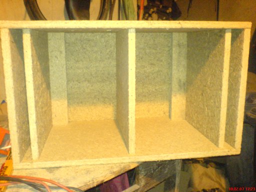

    przedziel skrzynie szybko na poł i wtedy podlacz alboz amiesc jakiesc fotki. Zerknij wyzej a zobaczysz moja skrzynie jest dzielona
    Jaki głośnik??
    ja mam zrobiona z wiorowej 22mm i jest bardzo dobrze co prawda ciezka ale nic nie trzeszczy ani nie skrzypi dobre uszczelnienie i szlifowanie kantow to podstawa

    problem lezy w jego za małej obudowie... skoro mowisz ze ci sie dzwiek nie podoba to zdecydowanie za mała obudowa... teraz masz jakies 42,5L na głosnik a ty będziesz potrzebował ponad 55L-moze byc nawet ponad 60L- zeby to zagrało tak jak ty chcesz czyli mięsisto, nisko. A co do materialu to nie ma roznicy.
    bbartasswlkp: jego żytot nie zakończy się szybko, będzie jeszcze długo trawł. ten glosnik ma spory EBP i silny uklad magnetyczny 80L powinien znieść ale bedzie strasznie mulil. proponuje ~60L zeby zagral nisko i miesiscie.
    Pozatym nie podbijaj basów!! bo to fabryka zniekształcen, ustaw filtr na ok 150hz a reszte podbić na 0! pozniej pogłoś sobie

    Zwracam honor Lanzarowi teraz dudni aż zatyka w uszach a problem był że skrzynia leżała głośnikami i bass refleksami do góry i był tak slaby bass że głosniki w półce tak samo grały. Postawiłeł teraz skrzynie kierując głośniki na tylną klape a efekt MAAAASAAAKRRRRAAA !!!!!! NIE DA SIE WYŚIEDZIEĆ TAK DUDNI ZE AZ MUZYKE ZAGŁUSZA.
    A teraz powiedzcie mi ile wkońcu moja skrzynia ma litrów (85x38x36cm) bo producent podaje 85l a mi wychodzi około 116 l uwzględniając grubość ścianki. Jak to się liczy by na przyszłość coś swojego zbudować.
    ACHA - Podłączyłem drugiego Carpowera HPB 1502 jak mi proponowano tak ze każdy Max12 miał swój wzmacniacz i niestety nie zagrało głośniej na słuch, wiec jeden CP 1502 wystarczy na dwa Lanzary Max12 tyle że wzmak sie grzeje (siła głosu na 3/4).
