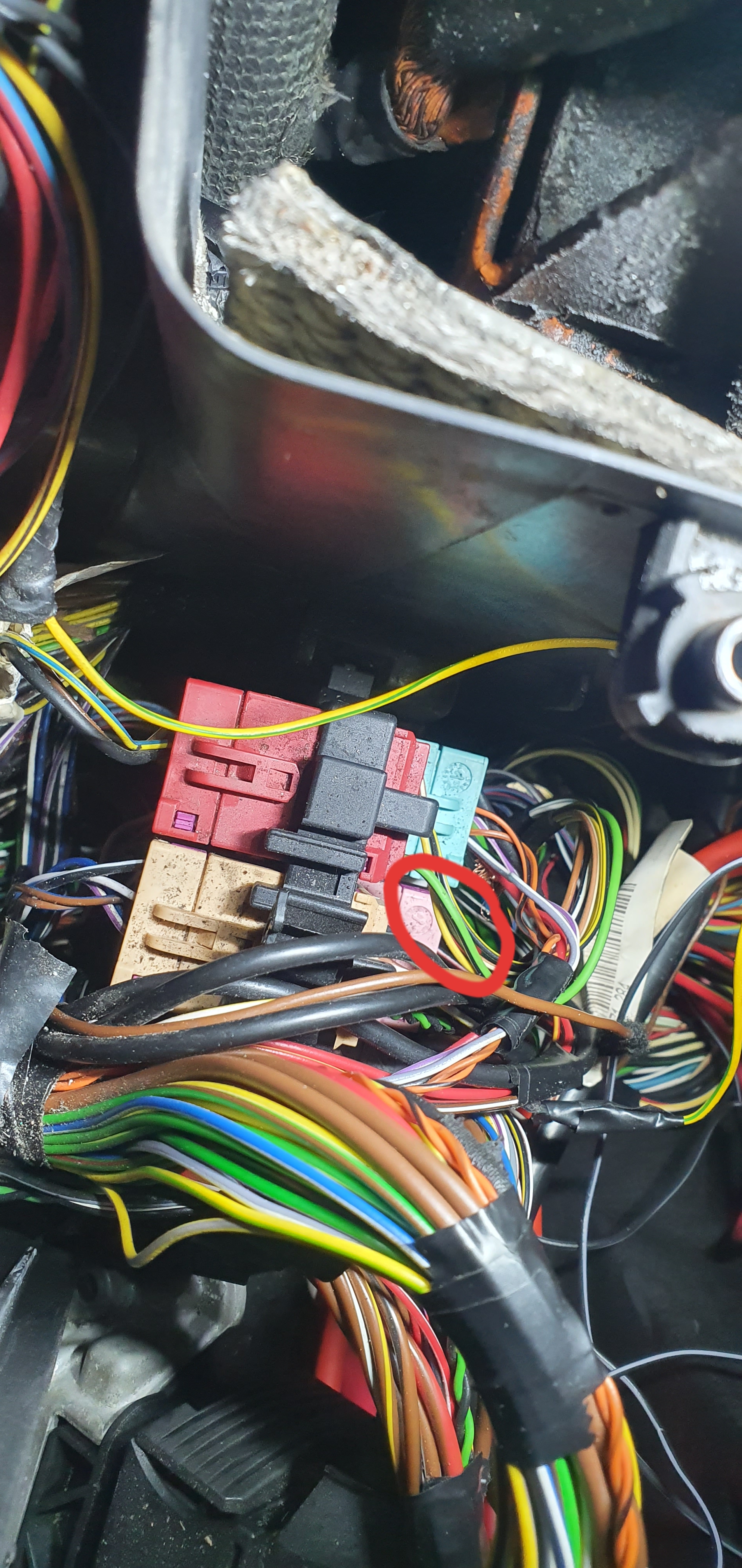

    Witam. Problem jak w tytule. Brak wstecznych świateł w VW T5 Caravelle ze skrzynią automatyczną. Nie świeci się żadna z lamp i nie działają tylne czujniki parkowania. Same lampy jak i czujniki sprawne(po podaniu + w tylną część instalacji wszystko rusza). Na wyświetlaczu na liczniku pokazuje w jakiej pozycji znajduje się wybierak (P, R, N itd.). Bezpieczniki zarówno w środku jak i pod maską dokładnie sprawdzone po kilka razy. Po sprawdzeniu kodów usterek w module komfortu ciągle pokazuje "bezpiecznik świateł cofania", jednak jak pisałem wcześniej, wszystkie sprawdzane po kilka razy. Moje pytanie, gdzie może tkwić problem? I gdzie ewentualnie indziej mógłbym złapać sygnał do świateł wstecznych?

    Albo bezpiecznik robi cię w konia, albo gdzieś instalacja przerwę ma. Bezpieczniki sprawdzone kontrolką ? Czy wyciągałeś i organoleptycznie sprawdzane?

    Najpierw kontrolką, potem wszystkie wyciągałem i sprawdzałem dokładnie. Pod fotelem kierowcy są złączki z tylnej części instalacji i gdy tam podaje napięcie też wszystko działa. Więc napięcie "ginie" gdzieś po dechą. Pytanie czy z wybieraka wychodzi bezpośrednio napięcie na tylne lampy? Czy tylko sygnał do jakiegoś sterownika/modułu i z niego leci dalej?

    Właśnie sprawdzam i sprawa wygląda tak. Sygnał do lamp jest w tej skrzynce pod aku(zielony przewód z czarnym paskiem) w czerwonej złączce z jednej strony lecz z drugiej strony tej złączki zwyczajnie nie ma żadnego przewodu. Pusty pin. Szukam dalej ale nie widać wyrwanego/uciętego przewodu. Załączam foto.
