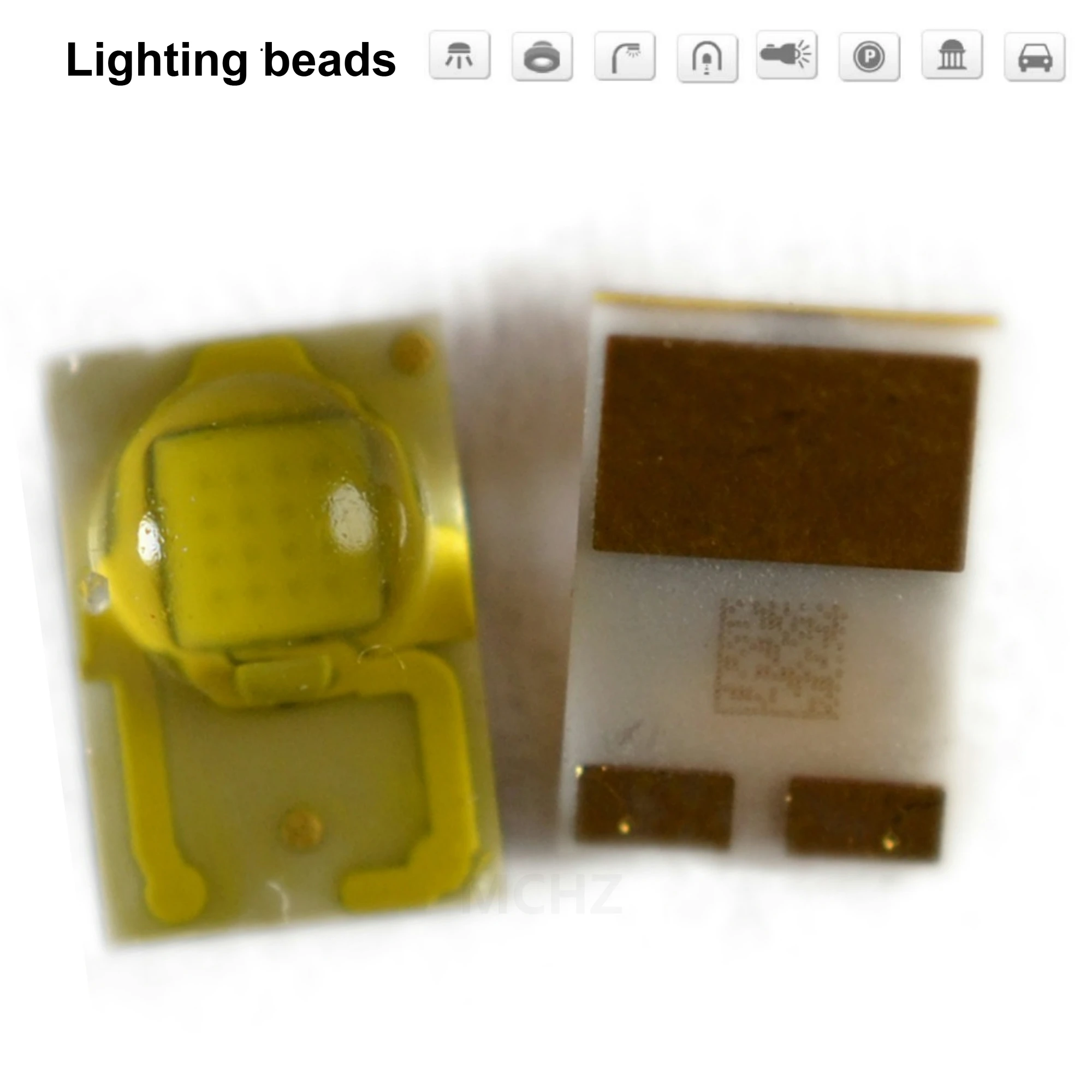

    Witam, trafiły mi się do wymiany diody LED w światłach do dziennej jazdy z forda kugi, w lampie znajduje się 5 diod led na płytkach (radiatorach) ale nie mam pojęcia co to są za diody, nigdzie nie mogę znaleźć nawet podobnej diody, wymiar to ~3,3 x 4,6mm, wysokość z soczewką ~2mm, diody są podłączone równolegle, wymagają drivera, jako załącznik dodaję zdjęcia diody oraz złącz po wylutowaniu, może ktoś z Was pomoże zidentyfikować diodę ewentualnie gdzie mogę taką kupić?
    Przedstawione na zdjęciach diody LED, odpowiadają wyglądem diodom typu - "LUXEON Rebel 3045 3W SMD LED Diode". I pod tym hasłem proponuję kontynuować poszukiwania.
    Więcej informacji o w/w: Link ... i przykłady: Link , Link

    Dzięki wielkie, będę szukał, przynajmniej mam punkt zaczepienia, a jeżeli nie będzie możliwości kupna w Polsce to po prostu zamówię na ali i postaram się jeszcze dodać komentarz dla potomnych czy pasują :)
    Zamówiłem diody z Farnell model: LUMILEDS LXH8-PW50 - Dioda LED, chłodny biały, parametry 80 CRI, 190lm, 700mA, 120°, 5000K, obudowa 1812 dostarczono w jeden dzień i powiedzmy, że jest ok, dioda lekko inna, świeci delikatnie mocniej, ale nie ma tragedii, choć może też diody które tam były już trochę straciły na mocy i są delikatnie ciemniejsze, generalnie obudowa i wyprowadzenia pasują idealnie, sprawa ogarnięta :)
