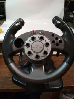

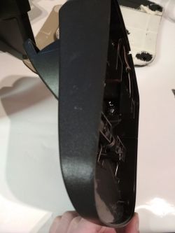

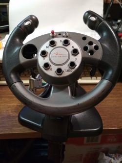

    Projekt powstał...hmm, no już jakiś czasu temu.:) Oryginalna kierownica komputerowa USB firmy media-tech uległa uszkodzeniu. Szans jej naprawy niestety nie było. Wtedy wpadł mi do głowy pomysł aby jednak dać jej drugie życie. W bardzo prosty sposób dało się ją przerobić, tak aby działała nie pod USB a GamePort. Jak pewnie większość z Was wie sterowanie z GamePortu jest bardzo proste. Wystarczy wpiąć się w odpowiednie piny potencjometrami, przyciski typu "FIRE" realizowane są poprzez zwieranie odpowiednich wyprowadzeń. Kalibrację osi dokonujemy już z poziomu ustawień w Windowsie.
    Dla jasności załączam jeszcze schemat z naszego forum.
    Prosta przeróbka kierownicy komputerowej na GamePort

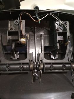

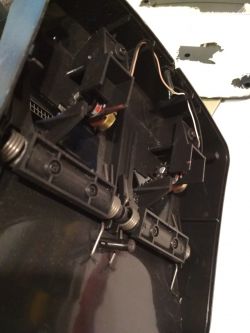

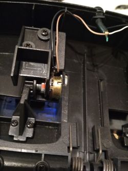

    Proste rozwiązanie, bardzo popularne kilka - kilkanaście lat temu, kiedy to dzieciaki same próbowały coś stworzyć aby pograć w jakąś wyścigówkę.:) Najtrudniejszą kwestią była sprawa mechaniczna, aby to wszystko dobrze działało. W moim przypadku sprawę miałem ułatwioną ponieważ w oryginalnej wersji mojej kierownicy sterowanie także było na potencjometrach. Teraz zapewne jest to realizowane na enkoderach(?). Całą elektronikę łącznie z przewodem usunąłem. Potencjometry połączyłem zgodnie ze schematem, jeden wymieniłem. Trzeba było dokupić przewód wielożyłowy wraz z wtykiem. Dołożyłem dwa przyciski, a dwa wykorzystałem oryginalne.

    Kierownica bardzo dobrze służyła co widać po uszkodzonym przycisku.:) A tak nawiasem mówiąc to switche do wszelakiej maści kontrolerów powinniśmy jednak wybierać lepszej jakości. Wiecie jak to później jest w ferworze walki.:)

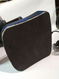

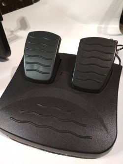

    Pedałów wcale nie trzeba było przerabiać bo tam tak samo były już potencjometry. Jedynie co, to odpowiednio połączyć. Na spód dołożyłem antypoślizgową matę aby się nie przemieszczały podczas intensywnej rozgrywki.
