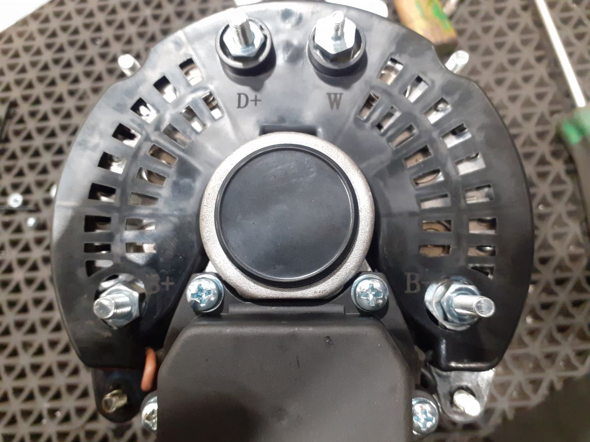

    Cześć
    Mam problem z ładowaniem akumulatorów na naczepie A mianowicie jest to chłodnia która ma zamontowane dodatkowe akumulatory z tylu i jest do nich zrobione ładowanie z agregatu chłodni i tu jest cały problem bo został wymieniony alternator i nowy nie ładuje jest troszeczkę inny niż stary z powodu że nie można było dostać takiego samego ale do sedna główny plus został podłączony do B+. Z B+ pociagnalem kabel do D+ z żarówka ale alternator nie ładuje A to chyba powinno mu wystarczyć żeby zaczął ładować?
    Może ktoś podpowie co mogę jeszcze sprawdzić lub co robię nie tak bo ja już nie wiem .

    Między b+ oraz d+ wstawiasz żarówkę i powinna zgasnąć. Jeśli zgasła musi ładować jeśli nie zgasła uszkodzony alternator.

    Kolego tak zrobiłem i nic nawet nie świeci
    Też myślałem że coś jest z nowym alternatorem i kupiłem drugi i teraz dwa alternatory nowe A ładowania brak😫

    daj mase na b-
  • #5 18499517
    mczapski
    Poziom 40  
    Ja widzę tam jeszcze B - a podłączeniu cisza. Pewno nie bez powodu zastosowano oddzielny zacisk.

    Podłączyłem B- pod mase o dalej nic. Mam jeszcze jeden alternator od volvo tylko on jest na wtyczkę może podpowie ktoś jak go podłączyć i sprawdzić Alternator nie ładuje po wymianie - jak podłączyć D+ i B+?

    W tym z Volvo musisz podać aż 4 kabelki na regulator, mało tego istnieje ryzyko że sterowany jest komputerowo.
    Natomiast regulator "ze śrubką" aby pracował (ładował) wystarczy podać przez żaróweczkę 12 V.

    Tak są nowe i nie działaj trochę poczytałem na ten temat i zastanawiam się nad obrotami może są za małe i czy kierunek obrotów alternatora ma znaczenie?
    Jakie powinny być minimalne obroty żeby alternator ładował?
  • #13 18501593
    Aleksander_01
    kierunek obrotów nie ma znaczenia dla altków bez sprzęgiełka. Minimalne obroty to około 1000 rpm.

    Udało się chyba rozwiązać problem tokarz dorobił większe koło pasowe i ładowanie pokazuje 28.1V
    Także chyba będzie w porządku.
