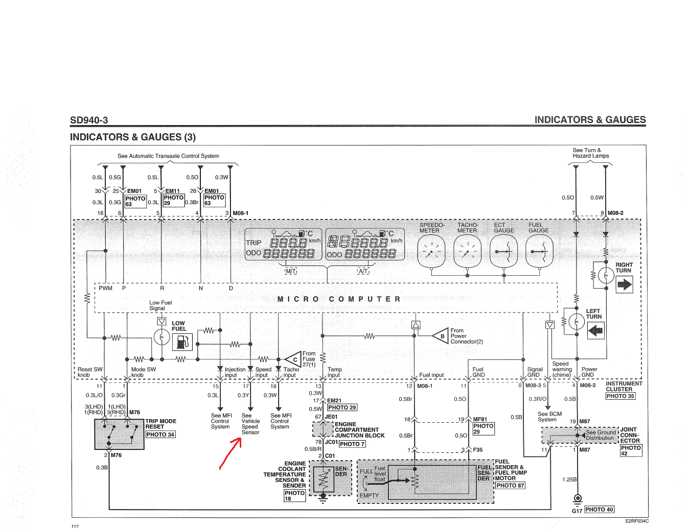

    Witam. Dzisiaj podczas jazdy po przejechaniu przez torowisko przestał działać prędkościomierz i licznik kilometrów. Poza tym wszystko działa. Podłączyłem moduł odb2 i prędkość jest wskazywana co wskazuje że to nie czujnik prędkości. Wskazówka licznika po włączeniu zapłonu delikatnie się porusza i układa na 0 tak jak powinno być tylko nie wskazuje prędkości.
    Zauważyłem też że wskaźnik poziomu paliwa jest mało stabilny.

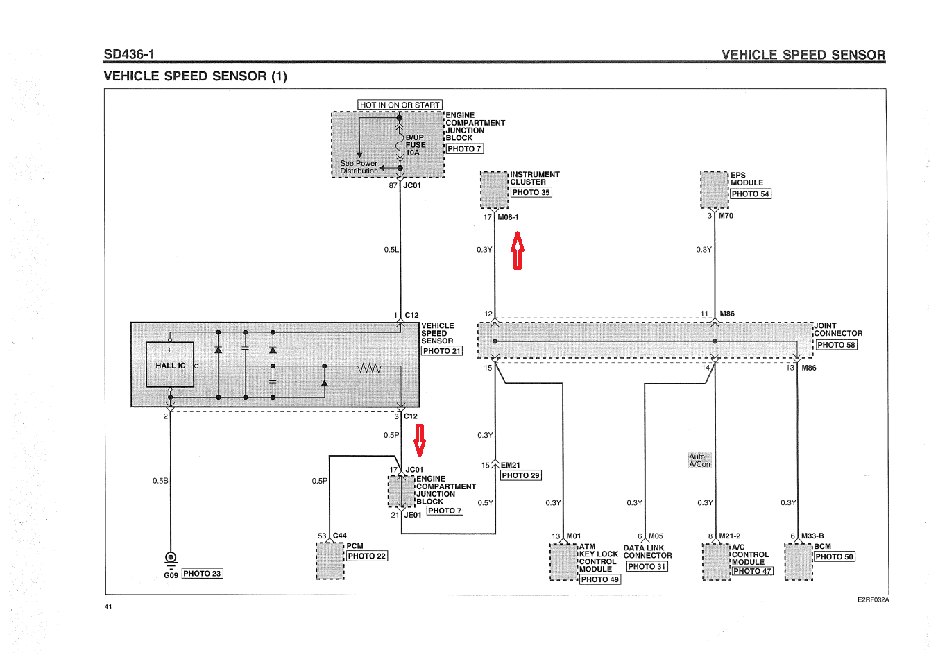

    Sugerowałem sprawdzić ciągłość przewodu z czujnika do licznika, później sobie wymieniaj licznik :|
    Widzisz strzałkę w dół na pierwszym schemacie?
    To wyjście z czujnika.
    Widzisz strzałkę do góry?
    To wejście do licznika.
    Wyjście z wejściem się "widzą", mają połączenie? Według schematu, pomiędzy nimi masz dwa złącza, kostki.

    damian719836
    Poziom 6  
