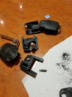

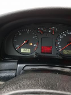

    Witam kupilem passata b5 1999r miał tylko jeden kluczyk plus kluczyk "c" plastikowy wzornik klucz już był wyrobiony zakupiłem nowa obudowe i po wymianie nie działało centralne znalazłem gdzieś w necie sposób kodowania dodam że (do sharana 2001 r był taki sam i dzialal bo kilka lat temu kodowalem 2 kluczyki . )
    "Temat postu: Re:kodowanie kluczyka
    Znalazłem gdzieś taki opis kodowania kluczyka. Może Ci się przyda.
    Zanim rozpoczniesz kodowanie upewnij sie czy wszystkie szyby i drzwi sterowane elektrycznie są zamknięte !!!
    1 włóż kluczyk w drzwi kierowcy przekręcając kluczyk 3X w lewo przytrzymując go
    przez ok 0.5 sek,
    2 Wyjmij kluczyk zapali sie lampka w drzwiach
    3 Skieruj kluczyk w lusterko wsteczne i naciśnij przycisk (2) w czasie krótszym niż 5
    sek
    4 Trzymając przycisk, (2) wciśnij przyc. (1) trzy razy . Zwolnij przycisk (2)
    Kluczyk jest zakodowany. Zaświeci sie lampka w drzwiach kierowcy
    OPERACJA MUSI BYĆ WYKONANA W PRZECIĄGU 20 SEKUND "
    I teraz do sedna zrobiłem wszystko jak w opisie było super centralne działa z pilota ale po włożeniu do stacji pali się kontrolka immobilizera po przekraczaniu kluczyka auto się odpala na sekundę i gaśnie. Wsadzilem ten plastikowy wzornik kluczyka i tak działa normalnie auto nie gaśnie. Co zrobić aby normalny kluczyk go uruchomił?

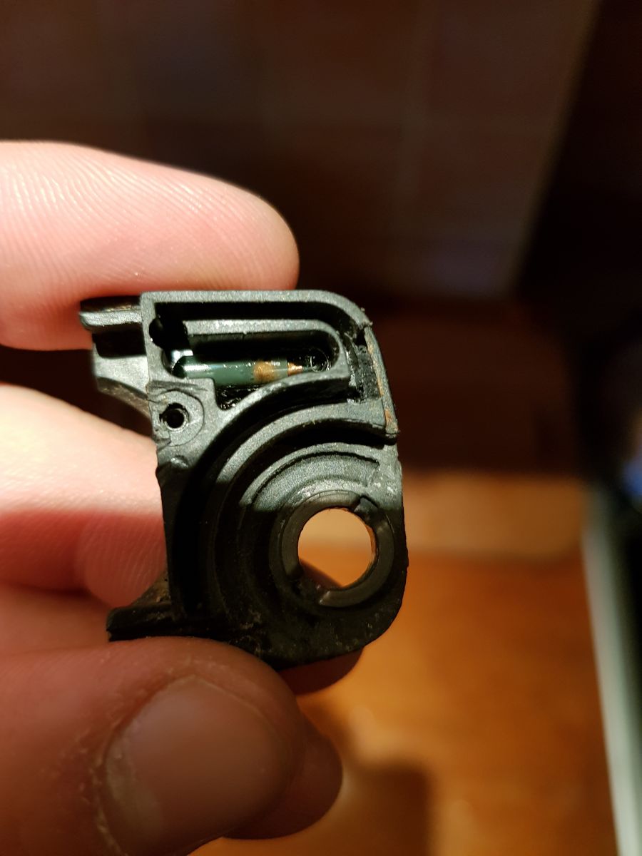

    Radio 121214
    Poziom 5  
    Czy to jest to ? VW Passat B5 1999 - Immobilizer, kodowanie kluczyka

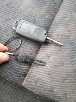

    Radio 121214
    Poziom 5  
    Niestety z reszta starego kluczyka przy stacyjce też nie odpala

    kamyczek
    Sprawdź czy odpala na plastikowym wzorniku jak tak trzeba pojechać i zakodować normalny klucz . Sam tego nie zrobisz bez testera i pinu do immo .
    Możliwe że ze starości zepsuł się transponder i trzeba po prostu zakodować nowy .

    Radio 121214
    Poziom 5  
    Na plastikowym jak napisałem w temacie odpalal już wcześniej on cały czas dziala tylko w tym się pali ikonka immobilizera

    kamyczek
    Zakodować ten kluczyk to 10 minut roboty , czytasz pin i kodujesz . Żeby wyłączyć możliwe ze trzeba wyjąc sterownik silnika z podszybia rozebrać przeczytać i przeprogramować i wtedy byle ćpun ze śrubokrętem buchnie auto i pojedzie .
    Jakie to zabezpieczenie jednak jest . Immo usuwają ci co nie potrafią dopisać klucza , czy zakodować sterownika . Jeśli system jest działający jak tu nie ma sensu go wywalać tylko ponownie uruchomić .

    Radio 121214
    Poziom 5  
    Wyjalem zobaczymy czy pomoże VW Passat B5 1999 - Immobilizer, kodowanie kluczyka
    Dobra auto odpala na obu kluczykach ale teraz nie mogę ustawić otwierania centralnego zamka to raz a dwa przy włączeniu silnika w obu kluczykach włącza się alarm świecą światła awaryjne i trabi przez 10 s 🤦‍♂️
