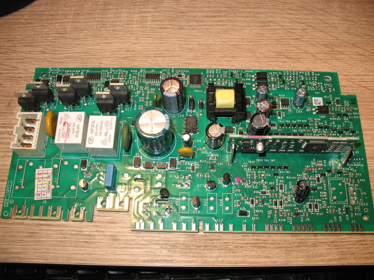

    Witam!
    Chciałbym dowiedzieć się jakiej wartości rezystory były zastosowane w module, mowa o R303 i R38. Dodam że wymieniłem przeciekający silnik sterowania ramionami góra/dół, przez który to rezystory się spaliły, ze starych nic nie dało się odczytać. Wstawiłem więc zerowe, ale wołałbym wiedzieć jakie powinny być.
    Natomiast ja na żadnym foto jakie mam nie umiem nabrać pewności, że na pewno są to rezystory (pomimo takowych oznaczeń na PCB)? Zresztą to Ty widziałeś je jako spalone, zatem spojrzyj na takie foto sam :D

    pwnuk
    U mnie na pewno były to rezystory taką płytkę z diodami też posiadam jak na zdjęciu kolegi, natomiast moja wersja miała rezystory nie diody, ale oprócz tego jest jeszcze parę innych różnic na tamtej płytce dlatego nie mam na czym się wzorować.

    pwnuk napisał:
    U mnie na pewno były to rezystory taką płytkę z diodami też posiadam jak na zdjęciu kolegi, natomiast moja wersja miała rezystory nie diody,ale oprócz tego jest jeszcze parę innych różnic na tamtej płytce dlatego nie mam na czym się wzorować.
    Zatem czy możesz tak dla potomności zrobić kilka fajnych zdjęć, a może tym samym pojawi się rozwiązanie (gdy widoki po całości płyty PCB) pomogą w odnalezieniu jej w innych modelach :D

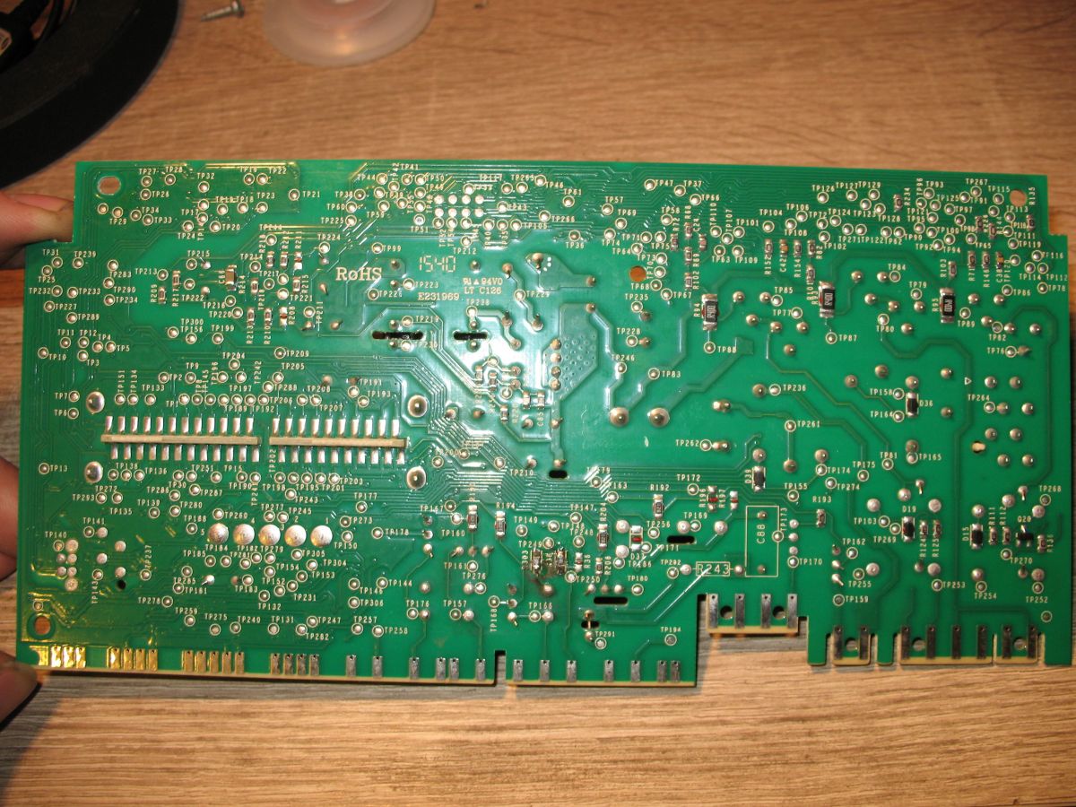

    pwnuk
    Przesyłam zdjęcia uszkodzonej płytki: Hotpoint Ariston LSTF9H124CLEU - Nie myje dół, uszkodzone rezystory na module Hotpoint Ariston LSTF9H124CLEU - Nie myje dół, uszkodzone rezystory na module Hotpoint Ariston LSTF9H124CLEU - Nie myje dół, uszkodzone rezystory na module

    pwnuk
    O ile pamiętam to chyba ustawiłem na mycie na stałe górę i dół a ośkę silniczka zakleiłem. Ze względu na koszty modułu klient zdecydował się na półśrodki.
