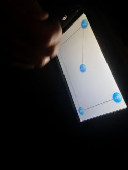

    Witam, posiada radio kruger matz km 2003, po włączeniu radia pokazuje się takie coś jak na zdjęciu poniżej, po tym pojawia się ładowanie radia z znaczkiem opla jakby miało się uruchomić, ale niestety nic się nie dzieje. Przycisk reset nie działa, jest jakby zwarcie. Bezpiecznik wymieniony i niestety dalej nic. Radio kruger&matz km2003 - Załączanie radia Kruger Radio kruger&matz km2003 - Załączanie radia Kruger

    Te niebieskie punkty musisz klikać lub palcem jechać po linii. Jest to kalibracja ekranu.

    To nic nie daje, próbowaliśmy wiele razy.

    Całkiem odponij radio . Poczekaj z 15 min i podlacz tylko zasilanie podtrzymanie i mase . Bo moze na głośniku gdzies jest zwarcie

    Wczoraj podłączyliśmy inne radio i działa, więc to jest kwestia radia, ale czy da się je naprawić, nie mam pojęcia.

    a ogólnie ja tez mialem problem z dotykiem wystarczylo tozebrac wyczyscic ramke w wyswietlaczu i jest ok
    to jest ta ramka okalajca wyswietlacz.
