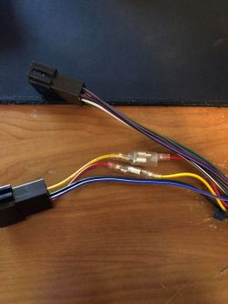

    Witam! Dzisiaj podjąłem się wymienienia starego radia Audi Concert 1 na nowe radio Sony DSX A410BT. Nowe radio po podłączeniu nie działa, zupełnie się nie włącza, nie dostaje prądu. Próbowałem różnych kombinacji podłączenia kabli na ISO, jednak nic nie przyniosło rezultatu. W załączniku wrzucę parę zdjęć na podstawie których mam nadzieje ktoś z Was będzie w stanie mi pomóc. Audio NIE bose, połączenie kabelków żółty i czerwony według zaleceń, jednak przetestowałem już każdy scenariusz połączenia tych kabli. Stare radio po ponownym podłączeniu pozostaje sprawne, bezpiecznik w radio również sprawny. Audi A3 8P Wymiana radia - Wymiana oryginalnego concert 1 na sony Audi A3 8P Wymiana radia - Wymiana oryginalnego concert 1 na sony Audi A3 8P Wymiana radia - Wymiana oryginalnego concert 1 na sony Audi A3 8P Wymiana radia - Wymiana oryginalnego concert 1 na sony

    Witam. Z tego co widzę masz niestandardowo wyprowadzone kable na kostce, którą łączysz z gniazdem fabrycznym auta...
    Kabelki nie są wpięte w te miejsca które powinny.
    Przynajmniej mam taką nadzieję, że w Audi a3 obejmuje typowy standard ISO.
    Jak byś mógł, to dla porównania pokaż zdjęcie kostki od starego fabrycznego radia

    Fabryczne radio jest bezpośrednio podłączone do kostki wychodzącej z auta, nie ma żadnych przejściówek.
    Oryginalna kostka zasilająca z radia zawiera tylko dwa aktywne piny (zaznaczyłem je na czerwono)
    Radio przy podłączeniu pinów 15 i 16 wcale się nie włącza, czyli czegoś mu jeszcze brakuje.

    Pin 12 ... ilez mozna pisac o podlaczeniu radia? To sa 3 przewody i az dziesiatki tematow na forum.
