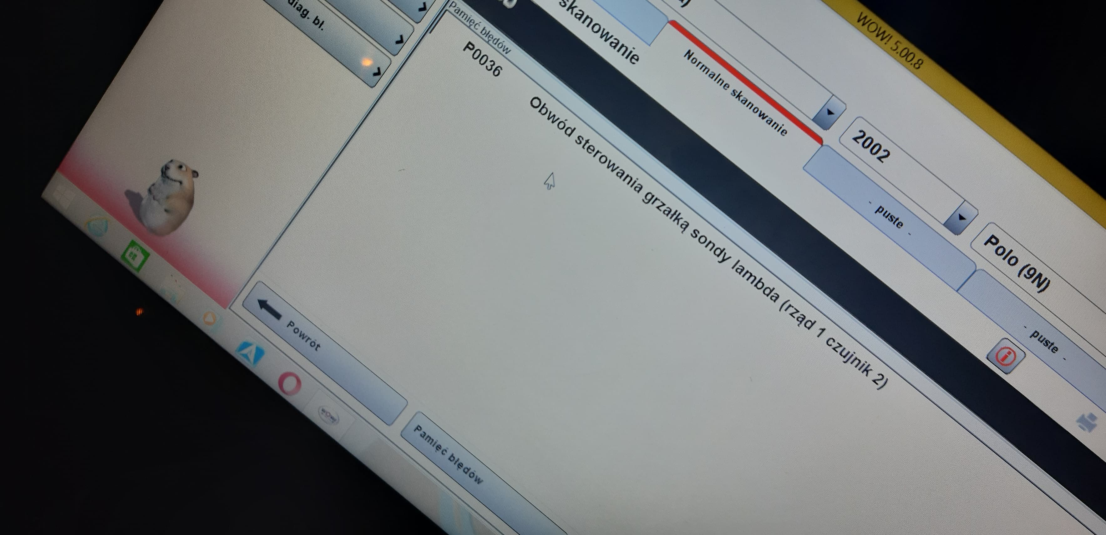

    Witam posiadam Vw polo 9n 2002r z silnikiem 1.2 12V
    zapalił mi się check podłączyłem do komputera diagnostycznego i wyskoczyły 2 błedy od Sonda 2 blok 1 . po jakimś czasie jezdżenia pojawił się następny i te błedy od sony . wszystko poszło usunąć i na 10km spokój i znów to samo . Kupiłem nową sondę i wymieniłem. Po przejechaniu znów 10km znów ten same błędy i jeden inny. w załaczniku zdj błędów. Proszę o pomoc z góry dziekuje.

    Masz błąd sondy, jej grzałki, sonda ma podgrzewanie, które wg komputera nie działa.
    Ma przerwę, "przepaliło" się.
    Jak bezpiecznik.
    Zmieniłeś.
    Błąd pozostał.
    To może nie sonda, a przewody do sondy nie kontaktują, są "przepalone", uszkodzenie tkwi w instalacji, drucikach, stykach, nie dochodzi do sondy napięcie na grzałkę?

    Tylko jeśli by nie dochodziło do sądy zasilanie to z jakiej paki błąd by się nie zapalał od razu po zapaleniu samochodu.

    Po 1. s o n d y a nie "sądy".
    Po2. To że obciąłeś na fotografii logo chińskiego badziewia nie znaczy że poprawi się prawidłowość odczytu i opisu błędu.
    Po3. Sterownik przeprowadza autodiagnozę systemu OBD II w momencie kiedy uzyska odpowiednie warunki pracy w tym temperaturę.
    Po4. Nie wszystkie sondy lambda są zamienne, poza wieloma parametrami różnią się opornością grzałek.
    Po5. Tak jak w podpowiedzi wcześniej winne może być okablowanie, błąd w montażu kabli, lub uszkodzenie układu kontrolno-pomiarowego w ECU.
