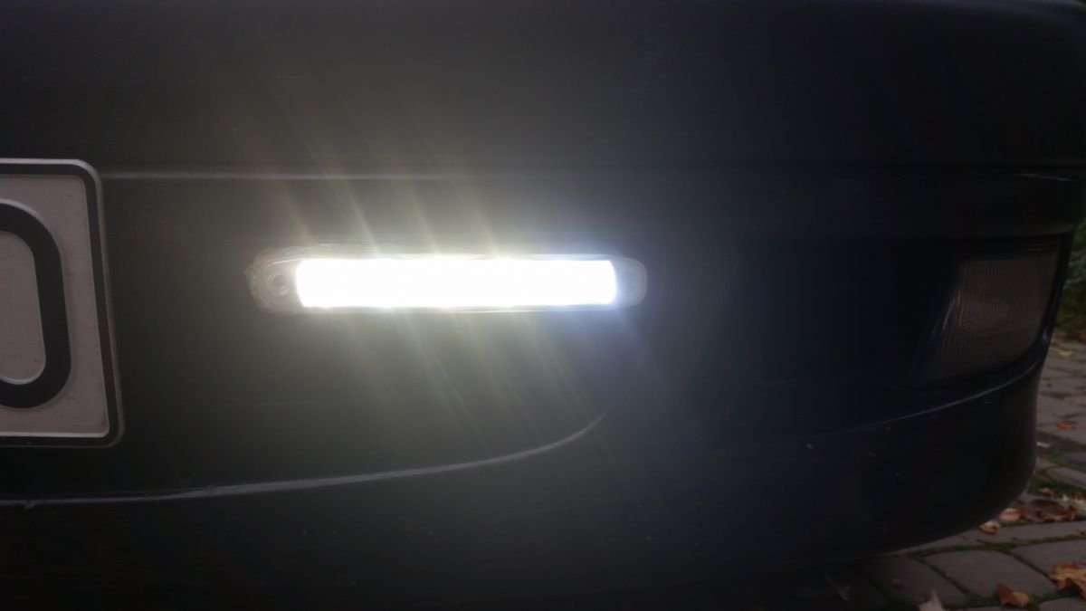

    Posiadam światła DRL M-tech 507se. Niestety kilka diod padło prawdopodobnie przez napięcie prawie 14V z alternatora.
    Po naprawie z pewnością dołożę w szereg jakąś diodę prostowniczą, żeby ograniczyć napięcie zasilania.
    Czy ktoś pomógłby mi w identyfikacji diody?
    Dioda ma wymiar 3x3mm, napięcie zasilania zdaje się 12V, gdyż po podaniu takiego napięcia na płytkę, pozostałe diody świecą prawidłowo.
    W sklepach elektronicznych diody 3x3mm są, ale nie na tak duże napięcie.
    Załączam zdjęcie płytki wyjętej z lampy.

  • #6 18506063
    bsq500
    Oto schemat płytki. Nie wiem tylko co to za tranzystory. Może jakieś ograniczniki prądu.
    Światła do jazdy dziennej DRL - Spalone diody - wymiana na jakie?
    Kolego ADB-6 chyba źle zastosowałem się do Twojej rady, gdyż dałem napięcie na punkt "+", czyli właściwie bezpośrednio na diodę, więc nic dziwnego, że dała 12V. Wydaje mi się, że szeregowe połączenie ledów zmienia zupełnie założenie odnośnie napięcia na diodzie. Przyłożyłem 3V z ograniczeniem 150mA bezpośrednio na diodę, a świeciła równie mocno.
    Czy w takim razie można zastosować tu diody 3-6V?

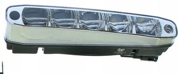

  • #9 19024608
    fabians
    Mam pytanie do autora, jak taką lampę DRL otworzyć? Mi jedna wysiadła i nie wiem jak za to się zabrać. M tech 506. Światła do jazdy dziennej DRL - Spalone diody - wymiana na jakie?
  • #10 19024767
    bsq500
    Przede wszystkim musisz odkręcić dwie śruby umieszczone w otworach na końcach plastikowego klosza (u mnie były pod białym silikonem lub czymś podobnym). Potem już tylko nożyk do tapet w ruch i delikatnie oddzielasz klosz od metalowego korpusu. Przed ponownym montażem zalecam usunąć pozostały klej, umyć wszystko i dokładnie nałożyć nowy (u mnie silikon zdaje egzamin). Niedbały montaż spowoduje dostanie się wody.
    Krzysiek
  • #11 19028169
    fabians
    Ta wersja lampy nie miała śrubek. klosz jest montowany na silikonie i wkładany do rowku. Niestety raczej nożykiem nie da rady. Zastosowałem bardziej hardcorową metodę -cienka tarcza szlifierki. Okazało się, że lampa nie świeci, bo spalona jest jedna dioda, diodę wykorzystałem z listwy podświetlania matrycy telewizora. Akurat 3V i aby ją odlutować zastosowałem gorące powietrze z opalarki (tak z wyczuciem). Klosz zamontowałem na kleju na gorąco. Efekt końcowy - świeci i nie wiem na jak długo. Kolor jednej diody ma odcień bardziej niebieski.
