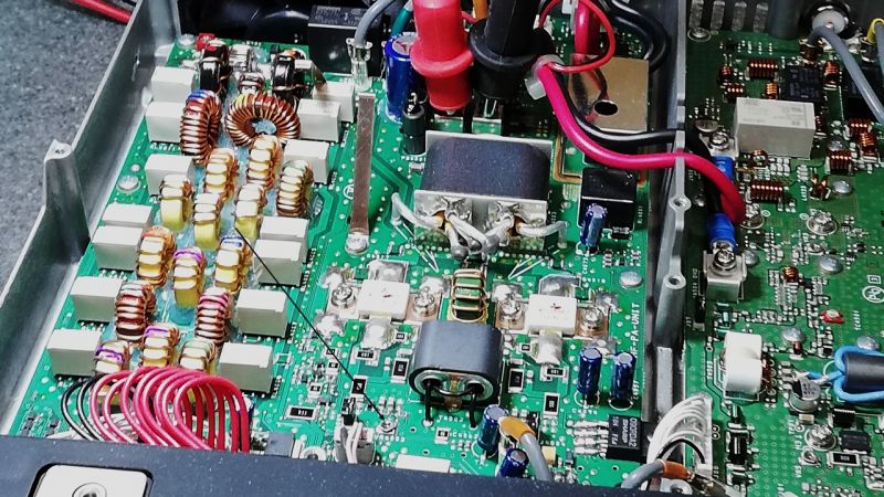

    Testowałem skrzynkę antenową wg opisu [url=]http://grzesiek-grzesiek.blogspot.com/2016/12/warta-polecenia-zaleta-jest-niski-koszt.html[/url] i jakimś cudem nie było prawidłowego połączenia
    Yaesu FT991 - Czy tranzystory mocy mogły się spalić przy 10W AM?babol.JPG (36.31 kB)Musisz być zalogowany, aby pobrać ten załącznik.
    Tetsowałem skrzynkę na ok 10W w AM. Czy to możliwe, że spaliły się tranzystory mocy?

    Jak go odpaliłeś, to do wymiany końcówki nie potrzeba wielkiej filozofii.
    Jak boisz się samemu to zrobić, to SP9NLK ci pomoże. http://www.e-alcom.pl/
    Poza tym po grzyba ci skrzynka zewnętrzna skoro masz wbudowaną w radio?

    No właśnie tak oglądam https://www.youtube.com/watch?v=pg_ric2_Bq4 [/youtube] i wygląda, że dramatu nie powinno być z wymianą.
    U mnie praktycznie bardzo podobnie to wygląda - tj im niższe pasmo tym moc mniejsza (np na 7MHz jest ok 10W a 28MHz 50W)
    A jak to dziś wygląda z podróbkami tranzystorów? Kiedyś straciłem hektogodziny na próbach reanimacji zabytkowego Superstar 360FM gdzie zakupiłem tzw malowankę.
    A skrzynkę robiłem do FT857 (na wypady terenowe) ale FT991 miałem pod ręką. Zresztą ta w 991 nie grzeszy zakresem impedancji wejściowych. No i taki ambaras, że chyba dmuchnąłem w.cz. w kondensator C1 i cewkę L1 - bo antena była wtedy podłączona pod cewkę L4 a miałem przerwę zaznaczoną w 1szym poście :cry: .
    Zaskoczyło mnie to strasznie - czy to wada FT991, że się nie obroniło? Raczej nie słyszy się, że ktoś upala końcówkę mocy w TRXach. Właśnie buduję magnetic loop 80m /40m i zaczynam mieć obawy co do testów takowych anten.
    Dodatkowo w filmie, gość opowiada, że Yaesu nieprawidłowo zbalansowało bias w początkowej serii FT991. Czy to też może być powodem, że tak szybko posadziłem końcówki mocy?

    Po traumatycznych przeżyciach podłączyłem SWR skaner do skrzynki i dziwnie to pracowało... było tylko kilka f gdzie mogłem zejść do niskiego SWR... no nic, teraz dylemat to odzyskanie funkcjonalności FT991...
    Mile widziany schemat tego bezpiecznika. Ja mam po prostu fabryczne na przewodach zasilających FT991. Dodam tylko, że w eterze jestem od 95r i taki strzał przydarzył mi się pierwszy raz i to w najdroższym TRXie jaki posiadam :( .

    No to sprzęcior jedzie do SP9NLK. Po rozmowie telefonicznej wynika, że może być gorzej niż tylko tranzystory mocy (oby nie). Ja się wolę za to nie zabierać - nie mam kompletnego zaplecza sprzętowego (brak choćby obciążenia 50OHm o takiej mocy jako, że do tej pory budowałem QRP). Także mały niewypał i tyle problemów... Mój sprzęt jest z 2015r -choć leżał w szufladzie 4 lata - ale to początek produkcji. Ponoć to kwestia czasu kiedy w tych wersjach padnie końcówka mocy (tak wyczytałem w necie) jako, że źle jest ustawiony prąd biasu. Ja niewątpliwie dołożyłem swoje uszkodzoną skrzynką...

    No to mam ambaras... Radio wróciło do mnie nietknięte (kwestie funkcjonowania serwisu i L4).
    Rozebrałem sam, pomierzyłem - dokładnie takie same uszkodzenie jak wielokrotnie opisywane w sieci - prawy tranzystor (patrząc od frontu TRXa) padł. Lewy ma prąd spoczynkowy 1,56A (gdzie teraz zalecają 1,0A). Więc mam dokładna instrukcję jak się do tego zabrać:
    ALE - gdzie kupię ORYGINALNY RD100HHF1? Znalazłem 1 sklep w PL, ale na zdjęciach ich tranzystorów brakuje znaczka Mistsubishi więc mam wątpliwości...

    Dobra, tranzystor wymieniony. Potwierdzam - dokładne ustawienie prądów spoczynkowych jest dziwne - ekstremalnie mały ruch PRkiem powoduje duże zmiany prądów - trzeba uważać. Zastanawiam się wręcz czy jakieś większe wstrząsy urządzeniem nie spowodują zmianę nastaw prądów.
