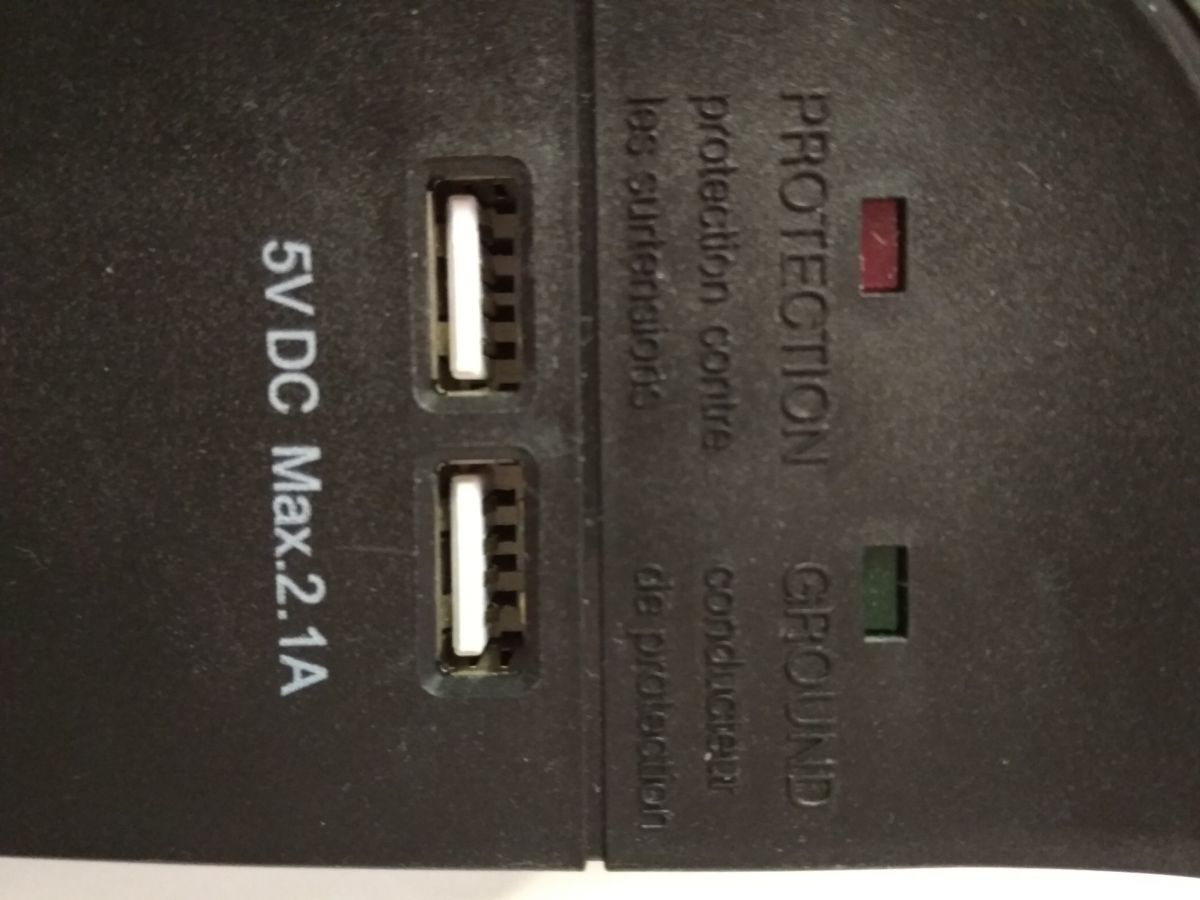

    Podświetlany neonówką wyłącznik zasilania. Dwie diody sygnalizacyjne: pierwsza informuje o sprawności układu zabezpieczenia, druga świeci gdy listwa podłączona do gniazda z bolcem uziemiającym.
    Tania listwa zasilająca 230V z USB, recenzja Tania listwa zasilająca 230V z USB, recenzja Tania listwa zasilająca 230V z USB, recenzja
    Wykrywanie uziemienia działa, sprawdziłem także na instalacji z PEN. To akurat funkcja chyba niezbyt popularna, a może i przydatna.

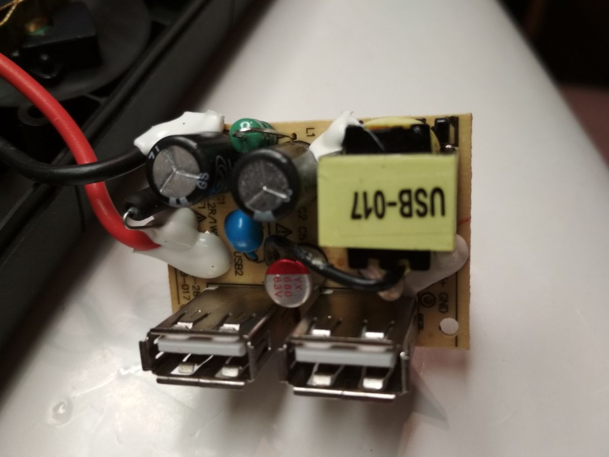

    Płytka USB, sercem układ którego oznaczenia nie dają żadnych wyników w google.:) PCB przykręcona tylko na dwa, małe wkręty, nie wiem jak to się sprawdzi przy częstym operowaniu wtyczkami USB.

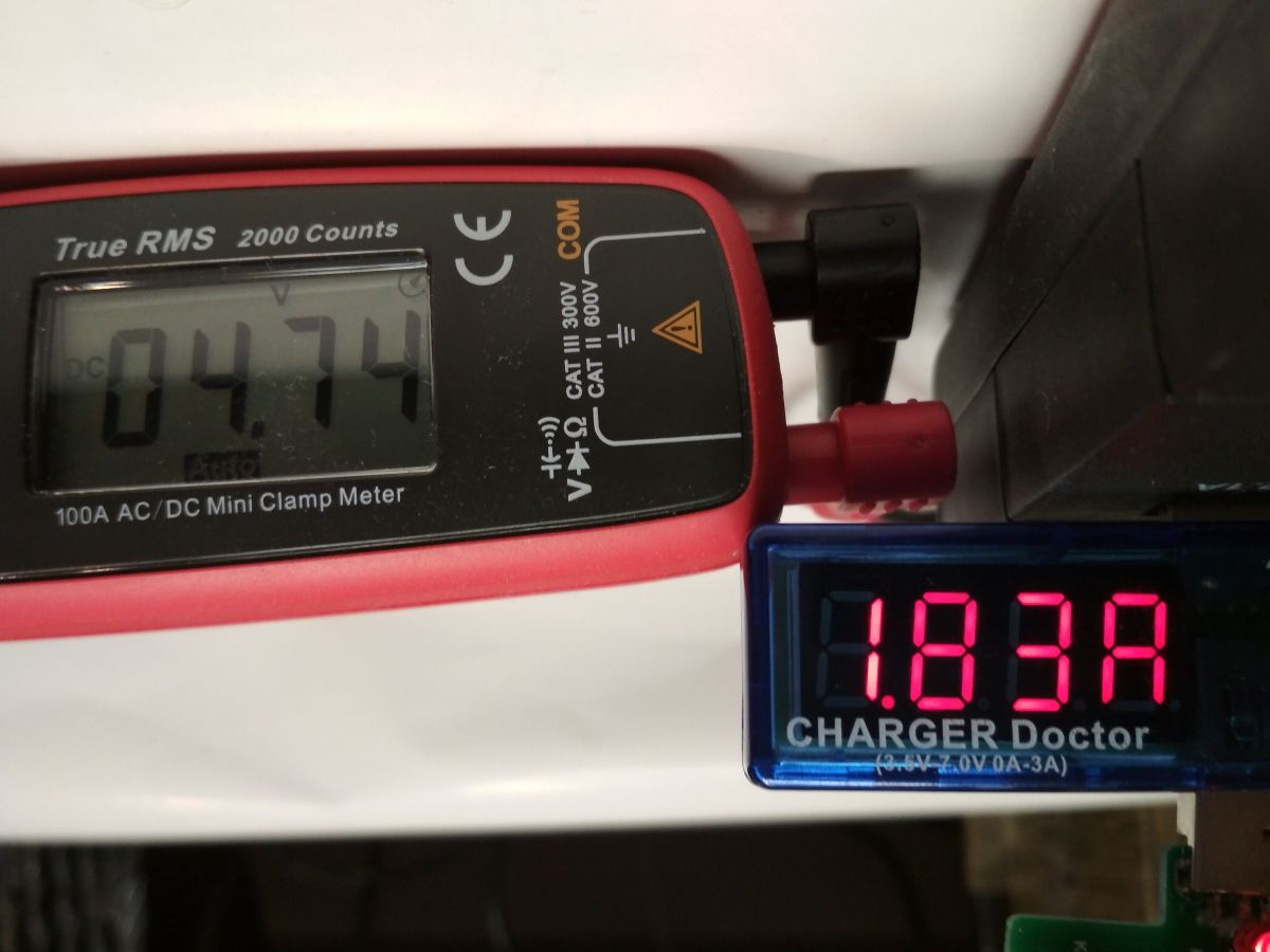

    Na zakończenie sprawdzam ładowarkę. Napięcie bez obciążenia, oraz z obciążeniem 0,28A, 0,8A, 1,83A, 2,36A.

    Sprawdzałem także na wyższym prądzie ale nie mamy tutaj żadnego zabezpieczenia odcinającego wyjście, przy za dużym prądzie napięcie przetwornicy zaczyna po prostu skakać. Nie męczyłem więc dalej sprzętu.:)
    Po zakończonym sprawdzaniu wyłączam przycisk power listwy. Akurat tester USB pozostał w USB. Cały czas działa. Myślę sobie: duże te kondensatory były...no ale czekam tak dłużej a tu on ciągle świeci. Okazuje się, że wyłącznik nie odłącza nam przetwornicy USB a jedynie gniazda. Myślę że jest to bardzo mało intuicyjne. W zasadzie byłem przekonany, że jak wyłączam główny to mam wyłączone wszystko. Jak widać, w tym przypadku nie.:) Dla mnie i tak optymalnie byłoby jakby ładowarka i gniazda miały swoje osobne wyłączniki z sygnalizacją. Bez sensu aby cały czas przetwornica była zasilana.
