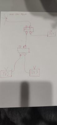

    Mam instalację jak na rysunku:
    Spadek siły sygnału na multipleksie - zasilacz antenowy bez wpływu
    Do niedawna zasilacz antenowy był wpięty do TV1 i wszystko dobrze działało. Od jakiegoś czasu na jednym multipleksie siła sygnału spadła na 30%. Jakość jest na 100%, ale i tak czasem obraz się zacina.
    Zauważyłem, że dioda zasilacza przy TV1 świeci się, ale zasilacz nie ma wpływu na moc sygnału. Wymieniłem zasilacz na nowy i to samo. Sprawdziłem napięcie na kablu przed spliterem - 0.00V.
    Podłączyłem zasilacz do TV2 - gaśnie dioda.
    Podłączyłem zasilacz do TV3 - sprawdziłem napięcie za dolnym, ale przed górnym spliterem: skacze między 0.05V, a 0.18V.
    Czy ktoś może mi wyjaśnić co się dzieje, o co chodzi?

    Masz zwarcie.Zrob zdjecie splitera i tego nieszczesnego zasilacza .Spliter pogania spliter a na kazdym strata sygnalu do 5dB
    1 spliter na 4 odbiorniki !

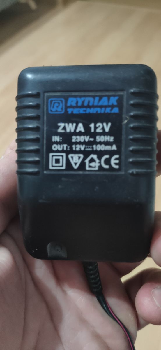

    Do tej pory w TV1 był ten zasilacz:

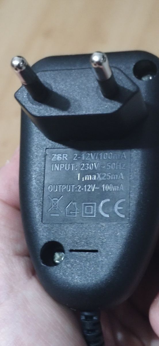

    Zmieniłem go na taki jaki miałem pod ręką, nowy (i na nim sprawdziłem inne TV):

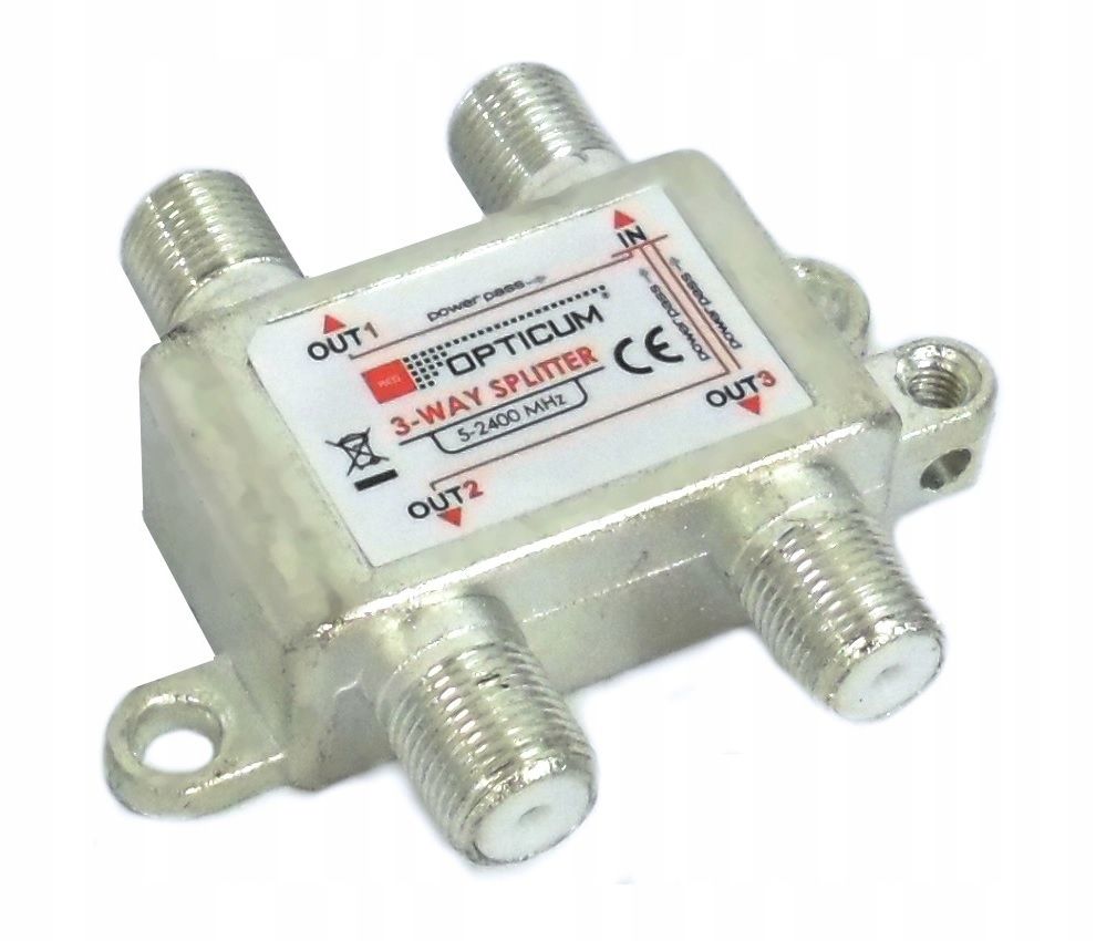

    Spliter u góry to:
    Spliter u góry to:

    Zacznij od pominięcia wszystkiego , zasilacz przy TV1 do anteny i czy działa. Jak działa to po kolei podłączaj następne i patrz czy kontrolka gaśnie.
    Przy antenie aktywnej, jak działało, nie ma znaczenia.

    Zasilacz dołącz do splittera przez oryginalny wtyk który jest na przewodzie przy tym zasilaczu - zmontuj krótką przejściówkę.
    Zwarcie i gaśnięcie diody w zasilaczu powodowane jest przez połączenie bez separatora DC, który jest w oryginalnym wtyku zasilacza antenowego.
